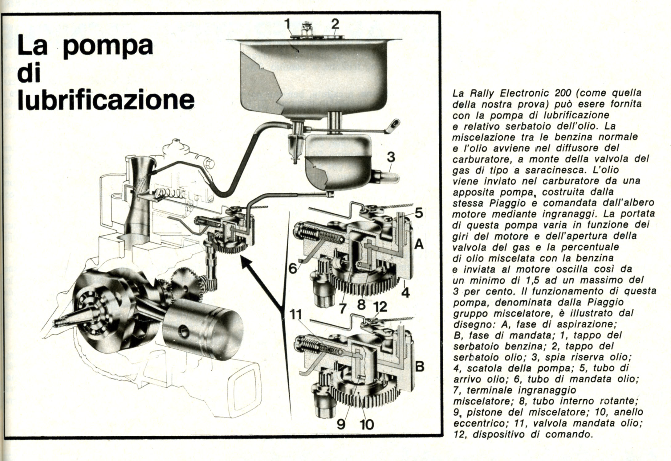

Ho uno spaccato con il funzionamento del miscelatore, se hai pazienza ti posto la foto appena la trovo...

Ecco la foto di cui vi parlavo, è tratta da un motociclismo di Maggio 1977 ed era la prova della Rally 200 con miscelatore.
Una rettifica a quello che avevo scritto, la vite in questione è la 11, ma tiene solo in sede una molla e una sfera, controlla che sia tutto ok, magari la molla ha ceduto o si è bloccata e lascia passare troppo olio...
