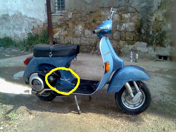

Eccomi qua, finalmente ho la mia Vespa. P200E classe '82, 100 euro, ecco i vari problemi : anzitutto deve aver avuto un incidente perchè ha il telaio spaccato all'altezza del gancio del cofano destro (la spaccatura è tipo una U con apetura a sinistra e penso bisogna smontare il motore per saldare lì) ma non mi sembra storto, vabbè là se la vedrà il carrozziere.

Vi allego una foto giusto per farvi capire la spaccatura ma (a parte che non è questo lo scopo del post) non è della mia vespa, ho segnato col bianco una linea indicativa della spaccatura. La mia ha l'aggancio dei cofani "nuovo" quindi il gancio è più su rispetto a quello della foto che è esterno.

guarda per il cambio è al 90% la crocera( tocca aprire il motore) per la durezza della pedivella non ti sò dire sicuramente è 1 prob meccanico che si risolve aprendo il motore quando andrai a sostituire la crocera.. ti dico subito che i meccaniciper aprire il motore sparano cifre sui 200€ solo di manodopera più tutti i pezzi (circa 150€)di ricambio arrivi a spendere sui 350€ facendo revisionare completamente il motore ad 1 mecca..il problema più grave però è quella crepa non voglio fare lo jettatore però di vespe con quella spaccatura ne ho viste parecchie e avendo 1 amico vespista carrozziere ti dico a malinquore che non si può saldare ne fare nulla.. quando si comincia a crepare li purtroppo il telaio è da buttare.. sicuramente è quello il motivo per cui l'hai pagata così poco..anche perchè di carrozzeria mi pare che sta pure bene..
Grazie adriano, sxiamo ke si possa fare qlcs x il telaio!!! Allora quasi quasi x il motore vedo di far venire un amico esperto! cmq la mia non è quella della foto, non è perfetta come quella ma a parte la spaccatura non sta malaccio. Vabbè, sxiamo!!!!
il cambio può essere così duro per un problema anche ai cavi delle marce o al preselettore, se è stat ferma molto potrebbe essersi ammorchiato l'interno del prelettore oppure essersi arruginiti o bloccati i cavi all'interno delle guaine. per la pedivella potrebbe essere qualche dente usurato al meccanismo della messa in moto che si inpunta e non gira bene, se il motore va bene e quindi non è grippatissima.. per la spaccatura io sinceramente se è tanto estesa come da foto non so quanto sia il caso di adnarci in giro, alla lunga la fatica da vibrazioni vince sempre e il punto è abbastanza delicato, non da collasso ma cmq delicato. valla vedere ad uno che se intende davvero di telai da riparare,qui da me ti raddrizzano e saldano tutto e lo fanno pure bene, ma poi sta a te decidere se vuoi andarci in giro o no..
