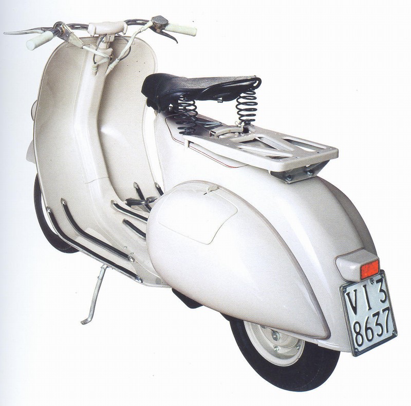

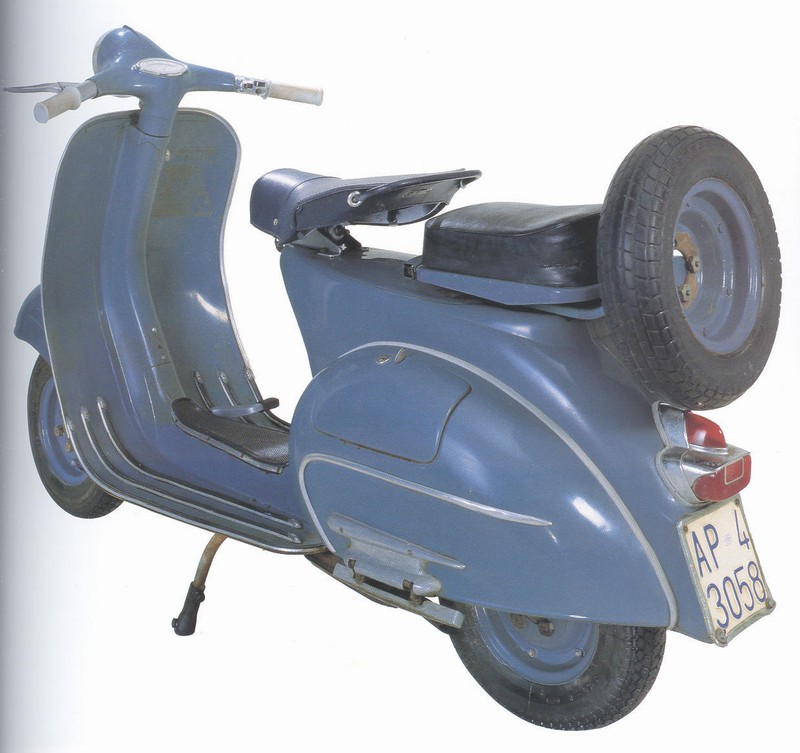

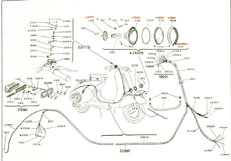

Ti allego un paio di foto, vedi se riesci a dirmi se il faro è stato sostituito o no.
Tra l'altro l'interruttore (del tipo "a tirare") prende movimento con un filo tipo frizione annodato al terminale del filo del freno...non mi sembra un finitura degna della vespa, secondo me è posticcia.

IO HO UNA VN2 SIDECAR DEL '57 OMOLOGATA SIA FMI CHE ASI E IL FANALINO E'QUELLO RETTANGOLARE GROSSO
CHE INCORPORA LO STOP (DA PASCOLI CIRCA 70 EURO + 70 PER IL DEVIO) SUI MERCATINI POI TROVARNE DI VECCHI ORIGINALI SUI 50+50 EURO.
CIAO
Grazie, ma non ho ancora capito:
Il faro deve essere quello rettangolare ma con luce stop e impianto elettrico modificato (quello originale alimenta solo la luce di posizione). Giusto?
E il devio, perchè dovrei cambiarlo? quello originale non va?
IL DEVIO VA BENE(CON SCATTO PER LUCE DIPOSIZIONE),LO DICEVO PER COMPLEMENTO D'INFORMAZIONE.IL RESTO E' CORRETTO
