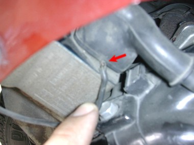

Prima ho guardato la centralina ed ha un filettino esterno, che parte da sotto la cuffia e si collega al bulloncino al di sotto e quindi alla staffa, che è completamente tranciato :shock: , retto solo da un lembo della guaina in gomma isolante, ma se tiro si stacca, potrebbe essere quello che mi fa quegli strani scherzi "elettrici"??? ...O cos'altro potrebbe essere???

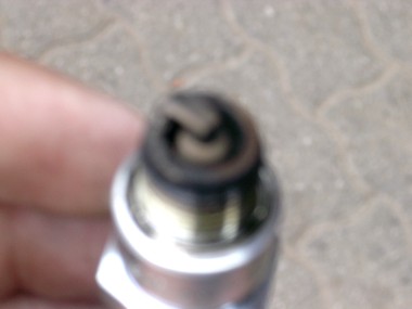

Metto foto della candela (anche se non riusciuto a metterla bene a fuoco e non si vede molto) e del filo in questione affinchè possiate capire meglio.

La candela mi sembra leggermente tendente al magro, ma niente di che. Prima di fare eventuali modifiche attendi la fine del rodaggio per poi poterla leggere dopo la consueta tirata. Oppure in alternativa monta un max 88, di sicuro male non fa :wink:

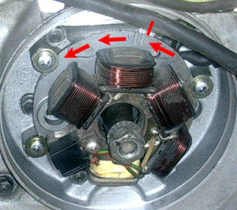

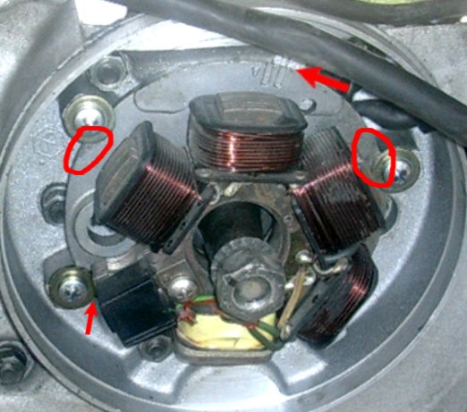

Potrebbe essere un anticipo non corretto da far regolare al mecca? (metto foto del mio statore)

Per l'anticipo vedo che sul tuo piatto statore ci sono due tacche, è stato regolato su quella con l'anticipo maggiore..bisognerebbe sapere a quanti gradi corrispondono le due tacche! Personalmente vista la tua configurazione (con rapporti piuttosto corti) proverei a spostarlo sull'altra tacca, ritardando quindi di due o tre gradi: dovresti riuscire a raggiungere regimi maggiori riducendo allo stesso tempo il surriscaldamento.

Effettivamente dalle foto si vede che in precedenza il piatto era stato fissato in modo da avere l'allineamento con l'altra tacca, quella più a sinistra, vale a dire era leggermente ritardato rispetto ad adesso. A occhio e croce la differenza tra le due tacche potrebbe essere di circa 3-4┬░, magari (ma è solo una ipotesi) la tacca con maggiore anticipo (quella che hai adesso) potrebbe corrispondere ai 20°della v 125, mentre quella più a sinistra potrebbero essere i 17°originali della 50PK-V.
In merito al perchè sia stato spostato, si potrebbero fare varie ipotesi...a mio parere, probabilmente, in origine la vespa è uscita di fabbrica con la posizione di minor anticipo, quella di cui si vedono i segni, ed è stato spostato quando il blocco è stato aperto per fare i lavori che ti sei ritrovato.
Lo spostamento potrebbe essere stato casuale (ma non credo), oppure voluto, in quanto se non ricordo male in origine c'era un 50cc con la 18/67, quindi aumentando l'anticipo si era forse cercato di dare un pò di coppia in più (se così fosse chi aveva fatto quei lavori sapeva proprio il fatto suo :o ).
infatti bisogna ricordare che, (a grandi linee):
-maggior anticipo di accensione = più coppia ai medi regimi, minor allungo, maggior surriscaldamento
-minor anticipo di accensione = minor coppia, maggior predisposizione all'allungo, minor surriscaldamento
Le differenze, su motori non molto pompati, non sono certo evidenti, ma con un pò di orecchio le si percepisce distintamente (sul 115 Polini avvertivo molto bene una differenza di 2┬░).

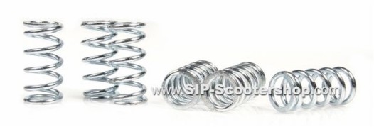

A questo proposito volevo chiederti, mi hanno detto che con le molle rinforzate (che poi hanno una spira in + e sono + lunghe, ti metto le foto di SIP) la leva (che adesso fa voglia da quanto è morbida) può diventare molto dura e strappare spesso il cavetto della frizione.
Secondo te dovrei cambiare anche il cavo e metterne uno + robusto (se esiste)??? Non vorrei trovarmi con cavo strappato a 30km da casa, sai com'è :lol:

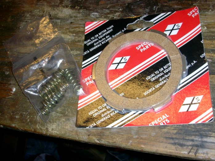

P.S., poi non ti do + noia e vado via :lol: : mi hanno venduto la frizione a tre dischi, perchè mi hanno detto che con quella a quattro dischi avrei GROSSE difficoltà a farla staccare bene e le rogne superano i benefici, mentre con una buona frizione a tre dischi e le molle reinforced sul mio motore sono l'optimum :wink:
Cosa ne pensi???

Il consiglio che ti hanno dato a mio avviso è corretto, una tre dischi con molle rinforzate dovrebbe essere sufficiente per il tuo motore soprattutto considerando che si tratta della versione a sei molle, notoriamente più resistente allo slittamento rispetto ad una "classica" ad una molla. Io ho la quattro dischi su entrambe le vespe ed effettivamente soprattutto nella fase iniziale è "rognosetta", non si riesce a regolarla e le marce entrano con difficoltà, se ti fermi in prima tende a trascinare e la folle non entra...sembra un incubo, ma poi piano piano (con l'usura) si assesta e tutto migliora, dopo circa 1000km non si hanno più problemi di trascinamento e inserimento delle marce.
Per quanto riguarda la durezza delle molle a mio parere hai fatto bene a scegliere quelle più dure, infatti la coppia sviluppata dal tuo 102 non dovrebbe essere molto inferiore a quella di un 125cc, inoltre avendo una rapporto piuttosto corto la frizione deve trasmettere una coppia maggiore (a parità di coppia sviluppata all'albero, con una primaria più corta la coppia scaricata sulla frizione è maggiore). Purtroppo non so dirti precisamente quanto possa diventare dura la leva della frizione, infatti anche sulla HP ho dovuto sostituire la frizione con quella ad una molla perchè la mia campana ha il parastrappi, quindi non ho riferimenti per quanto riguarda la 6 molle :(
Personalmente però non credo che le molle per quanto dure possano far strappare il cavetto della frizione (del resto sulla FL 125 non si strappa!), ed anche lo sforzo alla leva dovrebbe essere più che accettabile considerato che le V-Hp avevano già le leve riprogettate per richiedere minor sforzo di azionamento (e difatti sulla mia HP, nonostante la molla Malossi sia di per sè molto dura, la leva si aziona ancora facilmente).

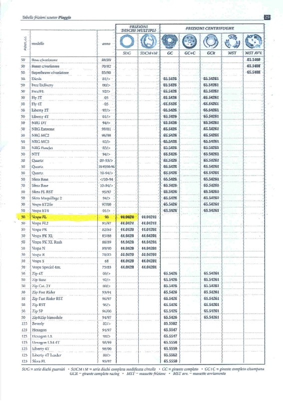

Mi hanno venduto questa (foto), che dici è buona o devo cambiarla con qualcun'altra? Ho sentito parlare bene di Surflex e un po' meno di Newfren, cmq questa che mi hanno venduto a occhio non mi sembra affatto male, e costa 3 euri in + rispetto ad un'altra di altra marca che avevano dicendomi che questa era un po' + buona nell'acciaio ed in generale un po' tutto :roll: tu che dici, può andare???

Ecco la foto di come ha messo lo statore e una di oggi del mio tachi, sono proprio malato a fare 'ste cose :shock: non vi dico i rischi che ho corso :lol: mai + in vita mia :D

Sulla questione dell'anticipo questo "mago" come vedi ha fatto le mie stesse considerazioni, ovvero che nel tuo caso poteva essere utile ritardare un pò, ma poi si è mosso in maniera opposta a quello che avrei fatto io :!:
Non so proprio che dirti, io rimango convinto che girando lo statore in senso orario l'anticipo venga diminuito ed ovviamente in senso antiorario il contrario...potrei anche essermi sempre sbagliato ma se provo a immaginare cosa succede alla posizione del pick up dell'accensione ruotando in un senso o nell'altro sono ancora convinto di aver ragione..però mi turba il fatto che i cambiamenti nell'erogazione che hai cosi' ben descritto farebbero pensare ad una riduzione dell'anticipo e non viceversa.
A questo punto servirebbe il parere ILLUMINANTE :?: di qualche super esperto del forum per vederci chiaro.
Anche secondo me in questa operazione ha "cappellato" (ma non so se mi sbaglio io) e le sensazioni di maggior "morbidezza" nell'erogazione, prolungamento dei tempi di cambio tra una marcia e l'altra, e miglior allungo, sempre secondo me altro non sono che il risultato di una migliore distribuzione della potenza grazie alla nuova frizione, dato che con l'altra mi rendo conto che salendo prima e rapidamente su di giri dava l'impressione di non averne + e dover cambiar marcia, in realtà solo una parte dei giri arrivavano alla ruota e il resto si perdeva nello slittamento, e così anche in allungo i giri per arrivare a 80 c'erano ('azzo se c'erano) ma non venivano scaricati completamente a terra, adesso invece la frizione lavora bene e tutta la potenza viene scaricata correttamente senza + quell'effetto "folle" che rendeva la Vespa paricolarmente "agitata" :D ed ora va via molto + in scioltezza; a volte non sembra ed uno non ci pensa, ma anche (e soprattutto) una buona frizione è fondamentale nel buon funzionamento rotondo di un motore :wink:
Sul fatto della candela però posso dirti con certezza che NON sono d'accordo, la L82 va bene per motori originali, troppo calda per il tuo..con queste temperature poi :roll:
Quindi dici che se "disgraziatamente" me l'ha ancora di + anticipata mi conviene tenerla ferma per non fare danni ed aspettare il parere di un qualche esperto + esperto di un esperto??? :D:D
La candela tengo quella che c'è (RL78C) che va benissimo ed è consigliata anche da Polini sul libretto :wink: Le "scariche" vedrò di risolverle quando ho tempo :) (quindi vuol dire che me le tengo... :lol: )

Posto anche qui lo stesso post che ho messo su et3.it magari a qualcuno può servire :wink: :
NO NO, NON ci siamo, ieri sera avevo allineato lo statore vicino alla tacca con la lettera A (senso orario quindi ho RITARDATO l'anticipo), oggi l'ho presa come al solito per andare al lavoro e, dopo, anche per dei giri, ma la Vespa va peggio, e non di poco, ha perso grinta in accellerazione e salita (quello che voglio io) e ci mette mooooolto di più a raggiungere la velocità max che prima la raggiungeva in un BALENO, le stesse strade in leggera salita (qui è tutto leggera salita o discesa e spesso la salita non è leggera) che faccio di solito a velocità di circa 70-75 oggi le faceva malapena a 65 dopo un lungo lancio, in pratica va (all'incirca) come il precedente 75 Racing (per la ripresa) e anche qualcosina meno, nei falsipiano, in vel max; e inoltre (cosa non da poco) quel bel minimo distanziato e corposo PPA-PPA-PPA-PPA-PPA-PPA che aveva prima adesso è diventato + un Pr-Pr-Pr-Pr-Pr-Pr-Pr :D quindi domani pomeriggio per prima cosa ripristino immediatamente l'anticipo com'era prima di tutte le modifiche fatte che andava benissimo (tiene tranquillamente i 75-80 in piano e in salita s'è fatta il Passo del Vestito :shock: (MS) con 30°senza neanche accorgersene) e chiudo l'argomento anticipo :wink:
Comunque non tutto il male vien per nuocere, oggi visto che la Vespa andava meno e visto che mi stava scadendo la revisione ho provato a fargliela fare senza nessuna modifica o strozzatura, per fortuna il meccanico sui rulli ha messo solo 1a 2a 3a e non la quarta, in 3a ha dato poco gas e "magicamente" 8) è rientrata nei 45km/h, per i fumi ha detto che con le Vespe (al contrario degli scooter due tempi) lui non ha mai trovato nessun problema e tutte rientrano alla stragrande nei limiti imposti, ALLA FACCIA DEI MEZZI INQUINANTI :shock::shock::shock:
