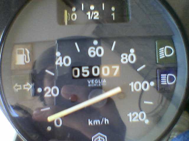

Pozzy Inviato 9 Luglio 2004 Segnala Inviato 9 Luglio 2004 Cmq. questa grande differenza tra i vecchi contakm e quelli arcobaleno non l'ho vista.... Più di una volta ho notato che la differenza è solo di 2-3 all'ora max, almeno da quelli che ho visto io....... Poi ho visto che la differenza cambia alle varie velocità ... Cmq. io con il 177 con tutti i lavori, 23-65 e padellino arrivo a 120 km/h con tachimetro arcobaleno, vuol dire che faccio i 110 reali? Boh.....!!!! Forse ci saranno differenze tra i vari arcobaleno. Ciao, Ale Cita
vespistaD87 Inviato 9 Luglio 2004 Autore Segnala Inviato 9 Luglio 2004 e perchè il contakm arcobaleno parte un pelino sopra lo "0" ?? Cita
