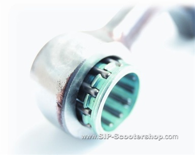

fabrilov Inviato 24 Novembre 2006 Segnala Inviato 24 Novembre 2006 cambia la valvola tra 125 e 150, il 125 ha la 08, invece il 150 la 01. questo nel PX...E, io ho un'accensione a puntine(P...X) e tabella alla mano le configurazioni sono le stesse quindi che devo fare? e' il caso di cambiare il cuscinetto a rulli fra la biella e lo spinotto? Cita
tekko Inviato 24 Novembre 2006 Segnala Inviato 24 Novembre 2006 cambia la valvola tra 125 e 150, il 125 ha la 08, invece il 150 la 01. questo nel PX...E, io ho un'accensione a puntine(P...X) e tabella alla mano le configurazioni sono le stesse non sapevo avessi il puntine... quindi che devo fare? e' il caso di cambiare il cuscinetto a rulli fra la biella e lo spinotto? perchè dovresti cambiarlo?? ciao Cita
