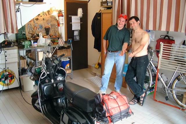

Ore 4.00 parto ancora stordito da 3 ore di sonno ma la cosa non mi pesa, l'idea di ritrovarmi coi miei amici da li a 5 ore mi teneva su il morale se non che, mentre percorro la statale in notturna, perdo la mia tanichetta d'olio Bardhal nuova di pacca e non la riesco pi├â┬╣ a trovare... Vabbeh proseguo, arrivo a Verona verso le 5.10 lascio il plico di biglietti e mi incammino verso Modena. La vespa andava benissimo la strada scorreva veloce sotto la pedana e l'acceleratore sempre e perennemente spalancato├ó€┬ª Durante il percorso tra Mantova e Modena mi accorgo che fatica a tirare la 4^ ma penso sia un problema dovuto al vento contro e non me ne preoccupo anzi ero soddisfatto che il motore aveva ben oltrepassato i 10.000Km senza nessun problema e continuasse a viaggiare in piena regolarit├â

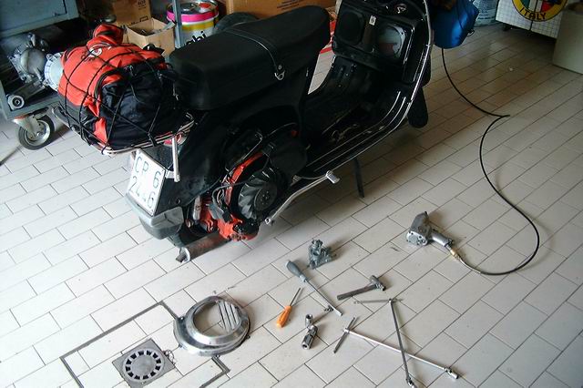

Ore 6.00 arrivo in Tg a Modena (qui avevo l'appuntamento per le 6.30 con Francesco, un mio amico che mi avrebbe accompagnato nel giro arezzese) e la vespa comincia a scarburare minimo assente, vuoti a non finire, benzina da tutte le parti, proseguo verso Modena alla ricerca disperata di un benzinaio che trovo sulla via Emilia e li vi rimango fino alle 8.30 senza trovare una soluzione al problema...
Ore 8.31 chiamo Andrea TC che abita in zona e mi faccio venire a dare una mano, avverto Francesco della situazione e seguo Andrea a casa sua dove cominciamo lo smontaggio del mezzo...
Sfighe in ordine di tempo:
-testa che sfiata? smontiamo la testa e non era quella.
-Paraolio lato volano? smontiamo il paraolio, lo andiamo a comprare, lo montiamo e non è quello
-Centralina andata? no non era quella...
-Carburatore sporco? lo sostituiamo ricostruendo le guarnizioni, non era quello.
-Piatto smontato per un controllo, rimontato e la vespa non faceva più corrente lo riso
montiamo, cavo boanco a massa... lo aggiustiamo.
Nulla non riuscivamo a capire che cosa fosse, la vespa si accendeva, non prendeva i giri sputava benzina a tutto spiano e moriva...
Disperati contattiamo Cristian TC che ci dice di passare in officina da lui verso le 14.30, nel frattempo era arrivato a casa di Andrea il Fra e tutti insieme siamo andati a mangiare qualcosa,
La mia disperazione e la mia delusione erano veramente all'estremo più che altro mi spiaceva per il Bibo e tutti gli altri che mi aspettavano ma anche per Francesco che doveva fare il battesimo della vespa ed invece ha eseguito il battesimo dell'officina e della sfiga...
Alle 14.30 ci rechiamo da Cristian che controlla il motore e scopriamo che si è contorto l'albero nei carter quindi non chiude la valvola ed aspira da tutte le parti, in più il disassamento comportava la distruzione del paraolio lato frizione con inevitabile aspirazione di olio ed aria... insomma ero nei GUAI...
Disperato chiamo Bibo e rimaniamo d'accordo che l'avrei chiamato più tardi perchè si sarebbe proceduto all'apertura del motore, cosa eseguita poi solo in parte per evitare di rimanere a Modena sabato e domenica senza ricambi...
Cristian cerca un compromesso con la carburazione che riesce ad ottenere con discreta difficoltà .
Verso le 5.00 del pomeriggio e massacrati da tutta questa tensione e calura estiva decidiamo di andare a prenderci un gelato e testare il mezzo... Nulla da fare, ai semafori si ingozzava e si spegneva, il motore non rispondeva all'apertura del carburatore... insomma le possibilità per andare ad Arezzo si erano ormai azzerate... e minime erano quelle per tornare a casa...
