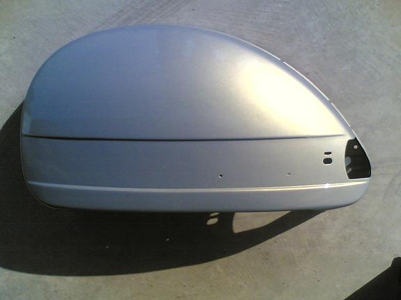

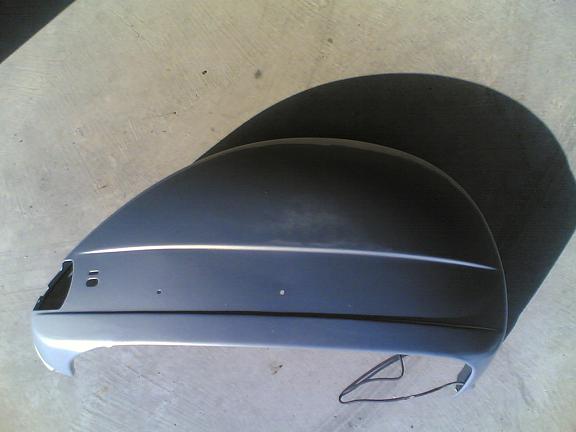

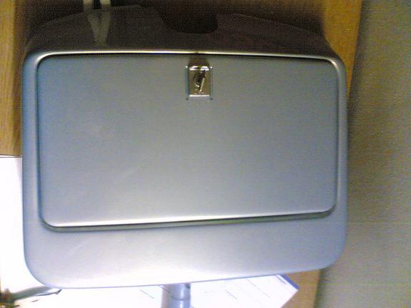

laclinica1 Inviato 20 Giugno 2007 Autore Segnala Inviato 20 Giugno 2007 foto assortite anzi foto a manettttttaaaaaaaaaaaaaaaaa bauletto e bandine Cita

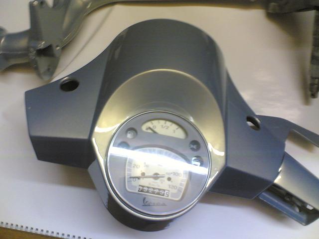

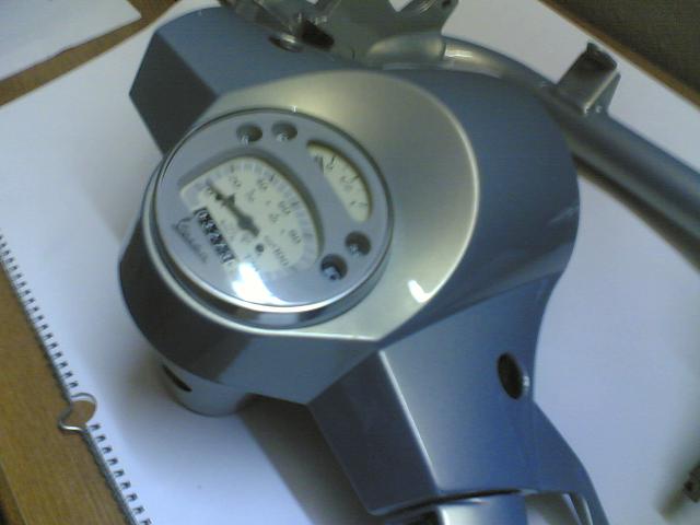

laclinica1 Inviato 20 Giugno 2007 Autore Segnala Inviato 20 Giugno 2007 gruppo manubrio... qui dovete scusarmi ma è una sborata..il nuovo conta km non stona di una virgola... Cita
VespaET3GL Inviato 20 Giugno 2007 Segnala Inviato 20 Giugno 2007 ci sta divinamente il contakm del nuovo px Cita

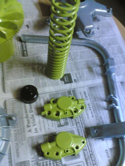

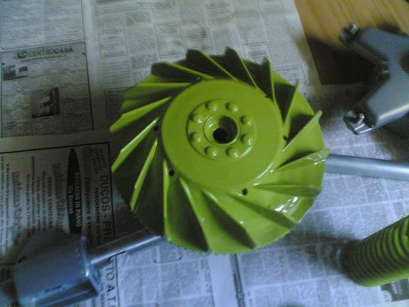

laclinica1 Inviato 20 Giugno 2007 Autore Segnala Inviato 20 Giugno 2007 poi la pinza freno,l'ammortizzatore anteriore ed il volano...volevo finire il verde mela avanzato per la 50L cosi' in questo PX rivivra' il ricordo di quel 50ino che ho a malincuore venduto... Notare il cavalleto centrale appositamente zincato,ma non zincatura bianca normale e no!! zincatura iridescente cioe' che cambia colore al sole:azzurra,viola bianca... Cita

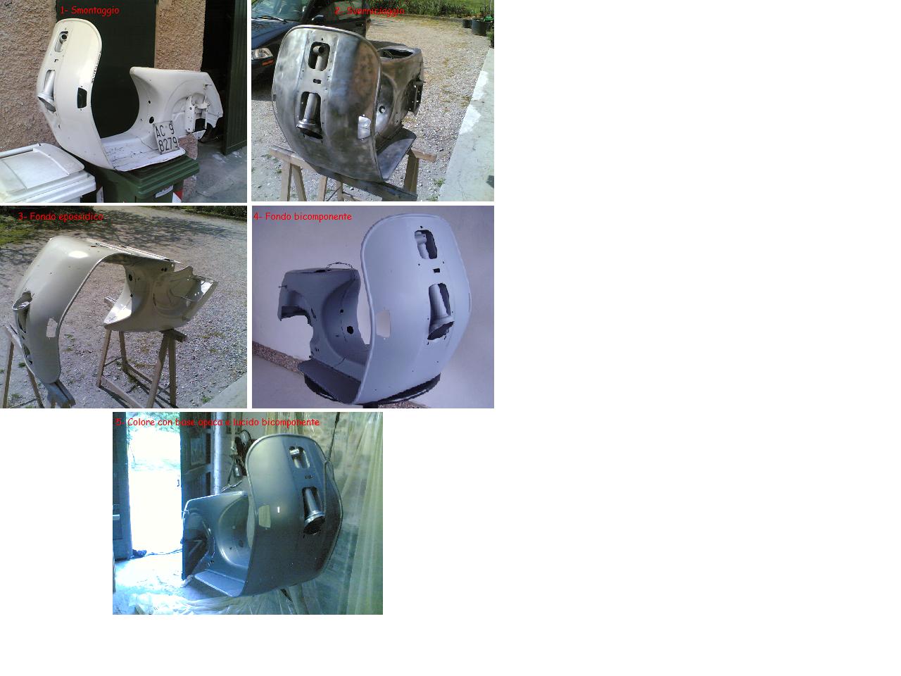

tekko Inviato 21 Giugno 2007 Segnala Inviato 21 Giugno 2007 ciao visto che sei molto preparato, ne approfitto per qualche domanda: -il fondo epossidico è mono o bicomponente?fa la funzione dell'antiruggine?1 o 2 mani? -il fondo bicomponente, è quello poliuretanico riempitivo? grazie....e ...complimenti!! PS: anche io ho finito di verniciare il px, il mio primo lavoro, appena posso metto 2 foto, è venuta bene, ma non come la tua!!! Cita
laclinica1 Inviato 21 Giugno 2007 Autore Segnala Inviato 21 Giugno 2007 CIAO TEKKO allora : - il fondo epossidico è bicomponente e puoi benissimo darlo con una mano sola data bene.Serve per bloccare la ruggine, di solito è usato dopo la sabbiatura. - il fondo bicomponente è giusto quello che hai detto riempitivo e poliuretanico,io di solito gli do' 3 mani ad incrocio Sono curioso di vedere la tua ciospa postami qualche foto daiiiiiiiii...... Cmq grazie dei complimenti Cita
