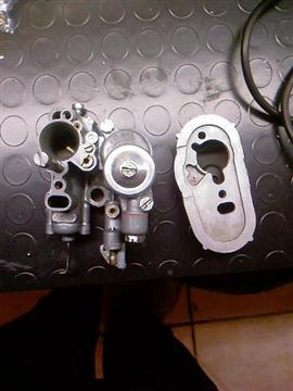

Vespino75 Inviato 28 Maggio 2008 Autore Segnala Inviato 28 Maggio 2008 Dopo vari mesi di lavoro saltuario ho riesumato questo post perchè ho un dubbio. Rimontando il carburatore (SI 20-17) non mi trovo questo coperchio che è presente nell'esploso scaricato da scooterhelp. Ma è presente su tutti i modelli? (è il n. 14) Cita
klasa85 Inviato 28 Maggio 2008 Segnala Inviato 28 Maggio 2008 Ciao Vespifero.. Anche io ho notato quell'elemento in più dagli esplosi ma rivedendo le mie foto dello smontaggio del carburatore ho visto ke nn c'era.. Mah.. Quelli nn sono mica gli esplosi del 125 super...?? Cita
Vespino75 Inviato 28 Maggio 2008 Autore Segnala Inviato 28 Maggio 2008 Si, credo che siano per la super e infatti anche io riguardando il tutto non ho trovato il coperchietto... Penso che debba andare così, col filtro "a tappo" sopra il corpo carburatore. Ciao Vespifero.. Anche io ho notato quell'elemento in più dagli esplosi ma rivedendo le mie foto dello smontaggio del carburatore ho visto ke nn c'era.. Mah.. Quelli nn sono mica gli esplosi del 125 super...?? Cita

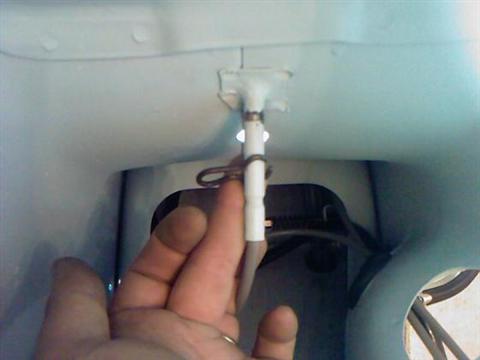

Vespino75 Inviato 31 Maggio 2008 Autore Segnala Inviato 31 Maggio 2008 Ho bisogno di un vs. aiuto : 1) Come va montata la coppiglia sul tubetto interno al telaio dove passa il cavo dello starter?? 2) Sul 20-17D ci va il coperchio n. 14 indicato nell'esploso di un post precedente?? Se appoggio il filtro aria sul carburo, mi combacia perfettamente e sembra non ci sia mai stato ma non ne sono sicuro. Cita
tonysubwoofer Inviato 1 Giugno 2008 Segnala Inviato 1 Giugno 2008 su questo carburo nn ci va quel coperchietto, del resto è un modello D e nn un C o altro. Cita
Vespino75 Inviato 2 Giugno 2008 Autore Segnala Inviato 2 Giugno 2008 Grazie Tony!! La coppiglia della leva dell'aria in quale verso va messa? Ho provato a girarla in vari modi ma nn ricordo come era montata. Cita
tonysubwoofer Inviato 2 Giugno 2008 Segnala Inviato 2 Giugno 2008 credo che quella in foto sia la posizione esatta Cita
