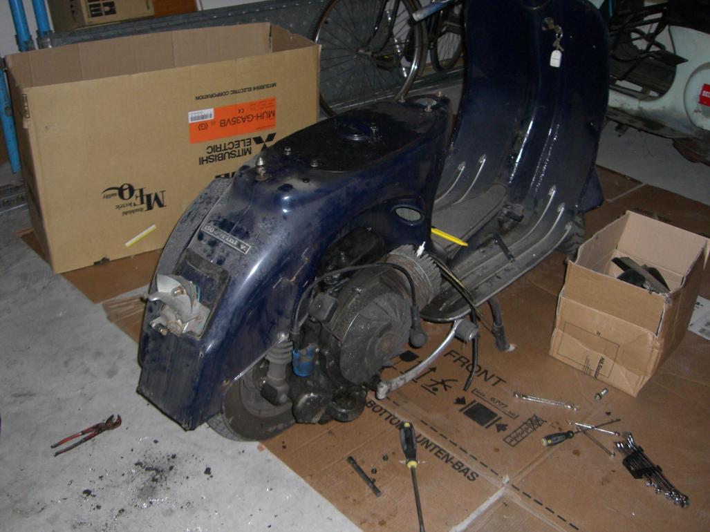

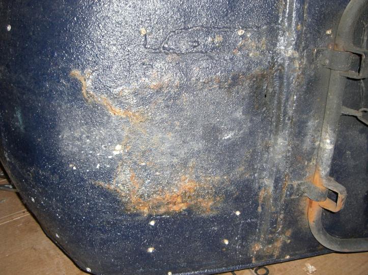

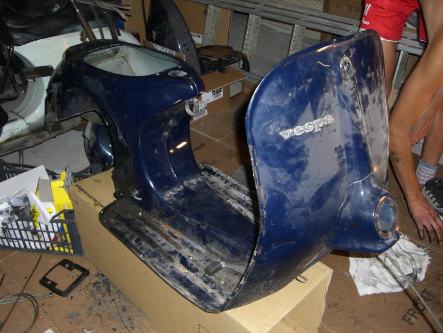

scusate l'ignoranza delle mie domande ma sono poco più che un novellino:
se la svernicio a mano posso risparmiare la fase di sabbiatura o va fatta ugulmente?
ci sono pezzi che vanno sabbiati in ogni caso?
tenete presente non mi interessa risparmiare nel senso che se un lavoro richiede mani esperte preferisco rivolgermi a qualcuno del mestiere piuttosto che fare errori banali.
accetto consigli grazie.
Anch'io quando cominciai il mio restauro fai da te ero un convintissimo sverniciatore manuale, che non sentiva i consigli dei più esperti.... senti a me.... fattela sabbiare e ci guadagni in salute.
Io avevo iniziato a sverniciarla, prima con lo sverniciatore chimico e poi col flex, ma è un lavoro da matti.
perchè avete la mania di sverniciare................._nooo_
falla sabbiare, è tutta salute per il futuro della tua vespa.......... tempo e fatica risparmiata.
_smile_
...........bella vespa!!!
bene allora chi conosce un buon sabbiatore in zona MO\RE\MN mi dia una dritta, grazie.
Se non ricordo male sul post GL di marcuzzo83.....LargoCiospe indicava una sabbiatura a reggio molto economica...
fatto sono proprio un pesce. giovedì vado in sabbiatura, la forcella va sabbiata senza il tamburo della ruota giusto? ho smontato l'ammortizzatore per il resto ci vuole un estrattore o semplicemente due chiavi a tubo?
grazie.
grazie.
speta..se vuoi sabbiare la forca la devi smontare completamente...tamburo, gruppo oscillante,molla, ammortizzatore....poi, dopo aver sabbiato forca, oscillante e parapolvere li devi verniciare. la molla la devi zincare dopo averla spazzolata per bene, l'ammortizzatore va sostituito o revisionato facendo nichelare l'astuccio. vanno cambiati i cuscinetti del perno ruota e il paraolio, gli o-ring dell'oscillante...guardati un post di kiwi76, cos' capisci meglio...
