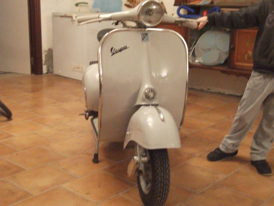

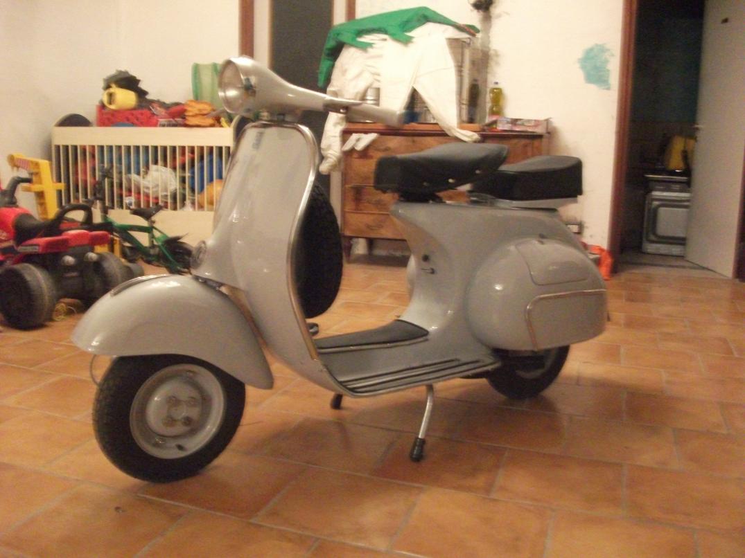

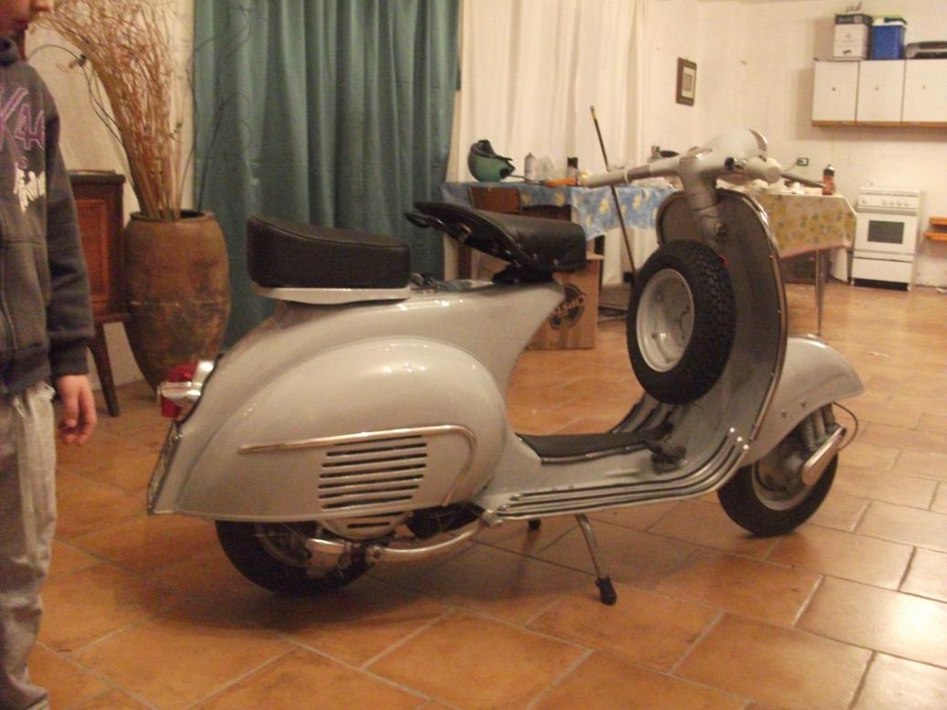

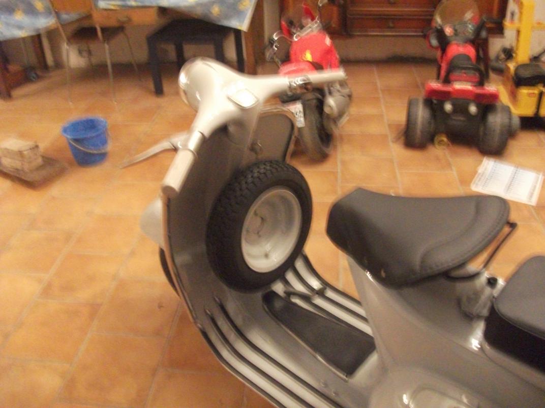

jonco Inviato 4 Gennaio 2011 Autore Segnala Inviato 4 Gennaio 2011 (modificato) finalmente i lavori sono terminati e allora vi mostro le foto del risultato!!! cortesemente non capisco come mai questo restauro si trova con le nonne me lo potete spostare sulle large' Modificato 4 Gennaio 2011 da jonco Cita
jonco Inviato 4 Gennaio 2011 Autore Segnala Inviato 4 Gennaio 2011 che ne dite? io penso sia venuta bene! le foto non sono un gran che'; questo restauro è stato impegnativo per le mie capacita' ma mi sono accorto che a differenza delle altre vespe da me restaurate questa volta non ho commesso errori e percio' perdite di tempo! buon segno credo che l'esperienza cominci a dare i suoi frutti!! Cita
guerrino Inviato 4 Gennaio 2011 Segnala Inviato 4 Gennaio 2011 Carissimo, nello scudo andrebbe il bordo scudo in alluminio e non quello cromato in due pezzi. la guarnizione del fanale posteriore va grigio chiara e non nera. Il clacson è montato al contrario, anche se dubito sia originale, le feritoie devono essere orientate orizontali e non verticali. Sono dettagli, ma sono i dettagli che contano in un otimo restauro. Spero sia stato utile. Saluti. P.S. altre cose non so, le foto non sono il masimo... Cita
jonco Inviato 6 Gennaio 2011 Autore Segnala Inviato 6 Gennaio 2011 gia' sapevo tutto!!!! solo che in settimana mi dovrebbero arrivare altre cose che il ricambista on line non aveva disponibili , fra cui il clacson che quello montato è della super, la guarnizione dello stop, il gommino pedale accensione , invece per quanto riguarda il bordo scudo è stata una mia scelta poichè preferisco quello in acciaio anche se un'accessorio non originale, poichè da piu' lucentezza allo scudo Cita
jonco Inviato 11 Gennaio 2011 Autore Segnala Inviato 11 Gennaio 2011 piccola domanda la chiave del bloccasterzo è normale che non si possa togliere quando non è inserito il bloccasterzo? a parte quelle due cavolatine del clacson e della gomma del faro come vi sembra!!!! Cita
unknown Inviato 12 Gennaio 2011 Segnala Inviato 12 Gennaio 2011 Si, è normale che la chiave non esca. Non è normale che con le vibrazioni la chiave giri azionando il bloccasterzo mentre si è in marcia, come è successo a un mio amico con la sua VBB..... A parte il mandare gli anatemi all'ingegnere che ha inventato simil trappola di bloccasterzo, si raccomanda VIVAMENTE di non ungere eccessivamente il meccanismo, onde evitare che in curva a sx il bloccasterzo scatti rendendo vano il tentativo di raddrizzare lo sterzo con immaginabili conseguenze.... Cita
kiwi76 Inviato 12 Gennaio 2011 Segnala Inviato 12 Gennaio 2011 Purtroppo come tutti gli allegati di vol non riesco ad aprirle e non vedo niente in 2x2......le prossime postale con un sito imaging please PS se ti avanza il clacson della super me lo vendi?? Cita
jonco Inviato 12 Gennaio 2011 Autore Segnala Inviato 12 Gennaio 2011 Purtroppo come tutti gli allegati di vol non riesco ad aprirle e non vedo niente in 2x2......le prossime postale con un sito imaging pleasePS se ti avanza il clacson della super me lo vendi?? purtroppo quello che è sulla vespa lo devo rimettere ad una super Cita
