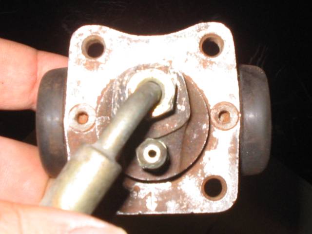

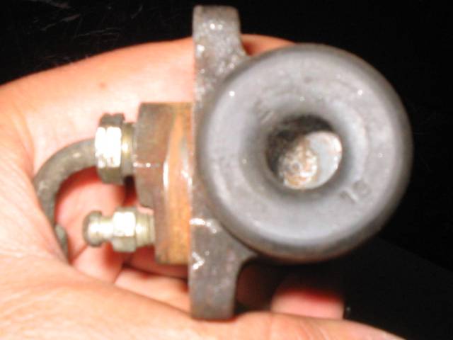

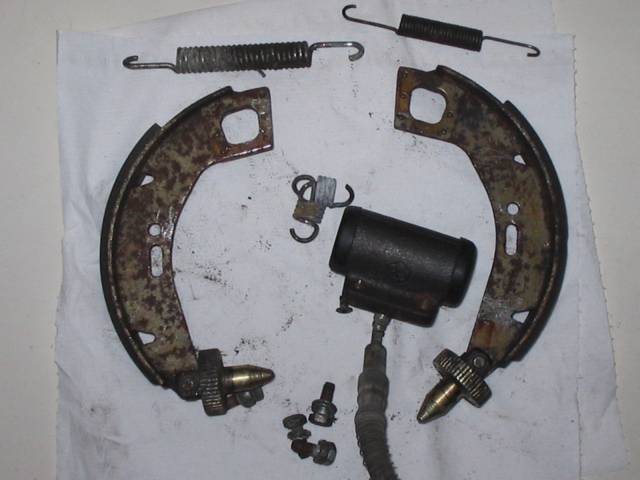

allora ecco a voi ganasce e cilindretto anteriore della cosa, con tanto di molle,perni cilindretto, e uno spezzone di tubo dell'olio dei freni... il tutto recuperato da una vecchia forcella presa per un amico... un po' di ruggine , ma spero che l'olio che ho lasciato nel cilindretto abbia evitato che si incollassero i pistoncini. le ganasce sembrano ok, sia per colore che per spessore, anche se da qualche parte c'è qualche segnetto come se ne fosse saltato un pezzetto, ma credo che in 2/300 km si "rettificheranno" del tutto, giusto il tempo di fare faccia. domani mattina dovrei montare il tutto, speriamo che vada tutto ok. vorrei fare delle foto dell'intervento, ma sarò solo e maneggiare la digitale con le mani imbrattate di dot4 non è il max... cmq vi farò sapere.

Ma che sono quei puntali che si vedono in basso sulle ganasce? In quelle posteriori non ci sono.

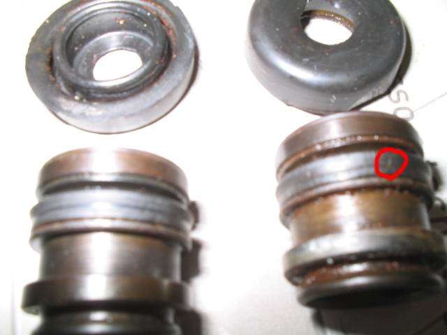

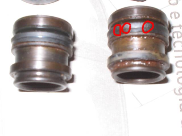

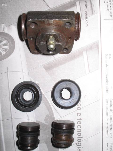

dunque , quei puntali sono la aprte in cui le ganasce fanno presa nel cilindretta, in pratica il contatto non avviene mediante una superficie piana come i posteriori (dove l'"attacco delle ganasce" ├â┬¿ a coltello), ma i due puntali si inseriscono nel cilindretto e fanno presa nei pistoncini (nella prima foto si intravede il buco dove vanno i puntali). tra parentesi questo credo sia anche causa delle frequenti rotture del cilindretto anteriore, secondo me questo sistema finisce inevitabilmente per trasmettere anche sforzi trasversali ai pistoncini, contribuendo al loro grippaggio durante il loro moto verticale... ho smontato tutto, nel cilindretto vecchio avevo problemi di tenuta al pistoncino inferiore, messo il nuovo tutto ok nella tenuta, ma il superiore ├â┬¿ grippato.. conclusione lunedì cilindretto nuovo e passa la paura, anche se cmq gi├â così frena molto meglio (e ci credo non perde olio e quindi anche se poco frena anche davanti), quello che mi ha sorpreso ├â┬¿ che nonostante tutto l'olio che ci sia finito sopra, i ceppi facciano ancora presa... in ogni caso metter├â┬▓ gli altri che mi sembrano migliori. magari dopo poster├â┬▓ qualche foto
ciao
allora questo ├â┬¿ il punto : stamattina ho comprato il cilindretto completo per la modica cifra di euro 25 (33 a listino), un quarto di dot 4 a 1,5 , imprecazioni a morte per rimettere la molla di ritorno al fianco del cilindretto, per non parlare di quelle per svitare e riavvitare l'ultimo dei quattro perni dello stesso (o uno ti tiene pressata la forcella oppure l'unico modo ├â┬¿ usare una chiave a pipa molto molto piccola e molto molto "bassa"); inutile dire che ero da solo e che non trovavo in garage la chiave a pipa... i ceppi recuperati sono ok, la camma del comando leva era grippata e ad un certo punto si bloccava e il resto della corsa la leva lo faceva a spese del sistema autocentrante, per cui ├â┬¿ stata sbloccata, smontata, ripulita con carta vetro da 800 e rimontata con apposita lubrificazione a base di svitol; ho pulito gli sfoghi (pag 34 manuale officina) che erano completamente otturati e per questo l'olio mi ├â┬¿ colato all'interno del tamburo.. insomma ho smontato tutto quello che c'era da smontare... ne ├â┬¿ valsa la pena , niente da dire. l'unica cosa che mi infastidisce ├â┬¿ che per una guarnizione da poco ho dovuto spendere 25 euro, proprio non mi scende. ho smontato il vecchio cilindretto come da foto, anche se si vede poco e male nei cerchi rossi ci sono delle screpolature sulla guarnizione incriminata che ha iniziato a perdere, mentre l'altra ├â┬¿ ok. tra l'altro la guarnizione che ha ceduto era quella sul pistoncino a cui si era rotto il parapolvere (si vede un segno nel buco lal centro) e non so se possa essere solo una coincidenza visto che intorno ci ho trovato un bel po' di schifezza.. in pratica domani vado in un negozio di oleodinamica e vediamo che mi dicono, in realt├â anche se la guarnizione non ├â┬¿ un normale oring rotondo ma ha un tratto cilindrico e uno troncoconico con diametro crescente dall'estremo a contatto con le ganasce al centro, sono convinto che qualcosa a misura ci deve essere, figurarsi se la tecnodelta (il cilindretto in questione ├â┬¿ ricambio originale piaggio e oltre al simbolo piaggio c'├â┬¿ quello tecnodelta che ha prodotto anche le prima pompe, purtroppo..) ha usato qualcosa di tanto particolare... insomma se tutto va bene forse ho trovato una soluzione ad un salato esborso peraltro inutile visto che il cilindretto e i pistoncini in questione erano pefetti. nel caso ovviamente sar├â┬▓ ben felice di comunicare il numero articolo o la misura e le caratteristiche dell'oring in questione. non credo in caso di esito negativo all'oleodinamica (e se non ce l'hanno lì non esiste) che rivolgersi alla tecnodelta per avere i soli gommini possa portare qualche risultato, visto che i ricambi li fanno loro...

niente da fare, oring come quelli dei cilindretti freno non ne ho trovati e a quanto mi hanno detto non se ne trovano. alla fine mi sa che mi dovrò rassegnare, a meno che non si possa effettuare un trapianto di pistoncino, magari sostituendone uno con l'oring andato con un altro preso da un altro cilindretto a sua volta sostituito. ma la cosa si fa lunga, macchinosa e non è detto che duri quanto un cilindretto normale... va bhè, mi sa che mi dovrò rassegnare
