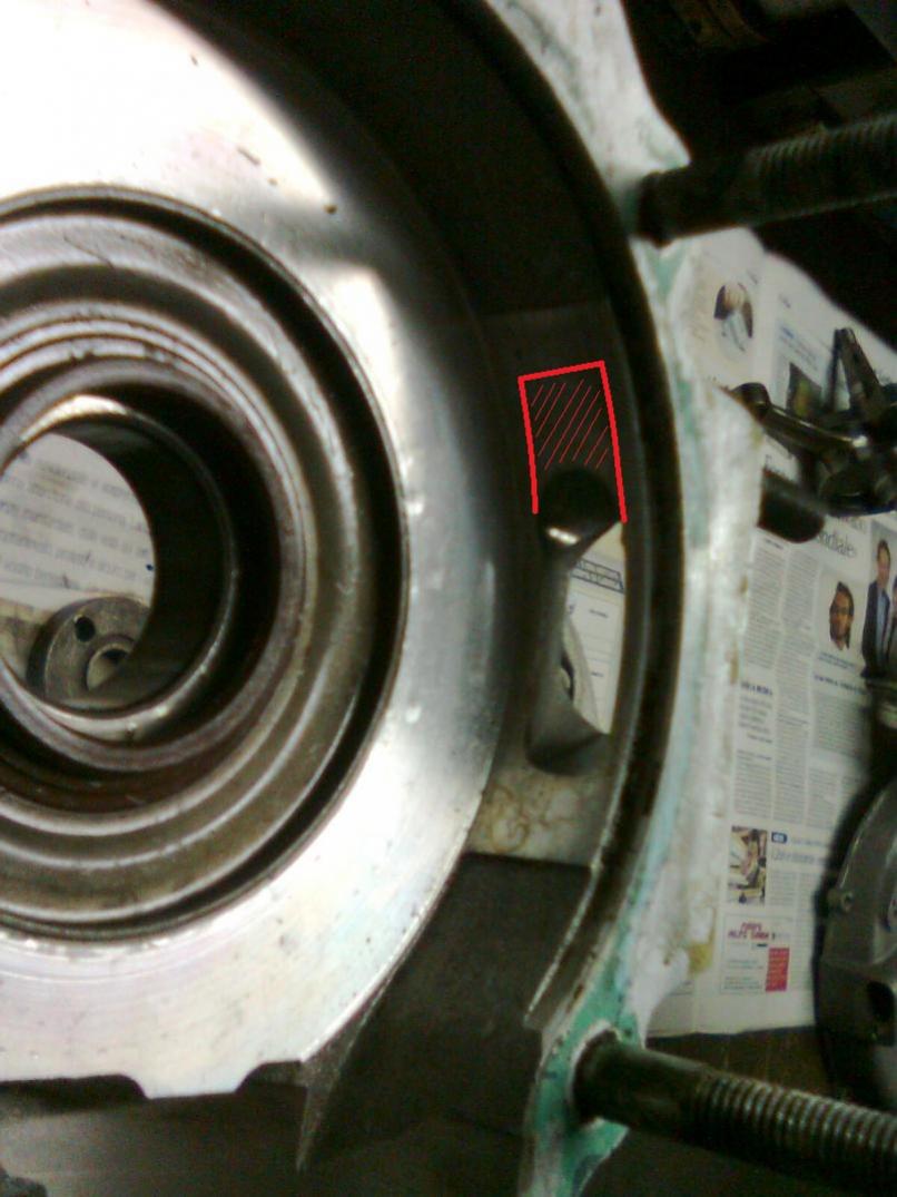

10mm sono più di 10┬░,se li fai in ritardo questi gradi e magari monti un albero "anticipato" di quello comprati voli a 80°comodi che per un motore che non gira a 15.000 giri non servono a nulla se non per sputare benzina e fare un motore on/off.
se li fai in anticipo allora ok.
da quello che ho visto io (200px) difficilmente si sorpassano 125°di anticipo per via dello spinotto di biella tra le palle.
poi chiaramente si potrebbe anche riportare nella valvola per allungarla di più,ma rimane il problema dell'abero tra le scatole.
Uhm...qua con me scendi troppo sul tecnico :D
Quindi con mazzucchelli anticipato corsalunga lasciato "di scatola", consigli anche tu di intervenire solo sulla valvola lato ammortizzatore per favorire l'anticipo giusto?
Lo ben so, mio caro kenzo. Infatti io gli ho detto di farli in anticipo, NON in ritardo. Ed ai 125°di anticipo, con la sua valvola, ci arriva benissimo.
@vespa_px177e: la valvola va fatta pressapoco così

Finito di raccimolare tutti i pezzi, basta solo fare i lavori di raccordatura aspirazione al collettore e allungamento valvola (sono arrivato a una conclusione di 9 mm verso l'ammortizzatore, lasciando circa mezzo cm abbondante di tenuta).

-Aspirazione raccordata al collettore e valvola allungata di 9 mm verso ammortizzatore (con lo scivolo sono arrivato a lasciare circa 3 mm di carne dal prigioniero del collettore)

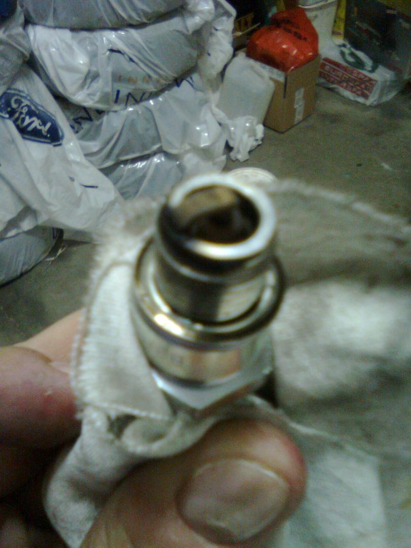

Comunque mi sembra di esserci quasi come carburazione, allego la foto candela per mostrarvi:
http://www.vespaonline.com/vbulletin/attachment.php?attachmentid=42668&stc=1&d=1276718288

sembra un pò troppo anticipato ... hai controllato il valore dell'anticipo con la stroboscopica? Fai una prova con il volano originale e vedi come va.
Modificato da kl01
L'anticipo non l'ho toccato rispetto a prima, il piattello si trova un millimetro dopo IT in senso orario (quindi un millimetro in senso orario verso AT)...
Farò la prova che mi hai detto...
