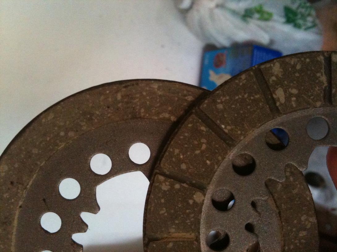

Sono arrivati i nuovi dischi della frizione, perchè quelli trovati nel kit non mi convincevano molto (bordo troppo fine) anche secondo Tony era meglio evitare di montarli. Preso quelli di Pascoli.

eccoci...
nuovi lavoro:
frizione, messa in bagno d'olio per 24h
56f2c828c1a73_Immagine065.jpg.e204759cc3
poi rimontato il tutto
56f2c828c8b39_Immagine071.jpg.f404d11537
e sostituito il piattello usurato
56f2c828d291e_Immagine073.jpg.35d0808df7
la frizione era proprio agli sgoccioli per non dire finita...
56f2c828dd175_Immagine080.jpg.384b51f5d1
questa la differenza tra i primi dische presi (sbagliando) e quello giusti a DX della foto
56f2c828e66b5_Immagine064.jpg.d2f2c30a49
frizione finita.....
