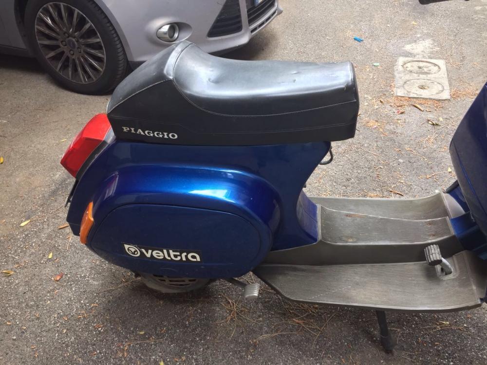

poeta Inviato 26 Novembre 2017 Segnala Inviato 26 Novembre 2017 Il 25/11/2017 in 07:24 , C4mb0 ha scritto: Sono già senza ruota di scorta... non so il modello preciso so che è un pk 50 del 89' a 3 marce. Se ce la faccio allego foto ok è una Pk XL rush 3m..... Cita
poeta Inviato 26 Novembre 2017 Segnala Inviato 26 Novembre 2017 cavolo dopo 2 minuti non mi fà correggere??? scrivo qui allora: "ok è una Pk XL rush 3m..... togli il tamburo,, APRI IL CARTERINO fRIZIONE e sfili la frizione e cambi il pignone con quello DRT per corona da 69 tu hai 15-69 devi montare 16/17DRT-69, cambila molla con uan rinforzata o meglio l'originale di colore dorato (è già + rinforzata anzi meglio questa) e marmitta sito plus a padella... carburatore originale da 16-12 ma getto da 53a 56." Cita
psycovespa77 Inviato 26 Novembre 2017 Segnala Inviato 26 Novembre 2017 Si,purtroppo non ti da il tempo di correggere,ci ho fatto caso anch'io che volevo correggere due cosette... Sei sicuro Poeta che il pignone da 17 sia per corona 69?Perche mi ricordavo fosse per la 68 della special ma poi magari l'han fatto nuovo anche per la 68 e me lo sono perso... Cita
Raffa66 Inviato 27 Novembre 2017 Segnala Inviato 27 Novembre 2017 Ciao a tutti , scusate se mi intrometto , le pk non le conosco benissimo , le special quando uscivano dalla piaggio originali avevano il collettore di scarico con il foro da 10 mm ( il gomitto di alluminio che collega il cilindro alla marmitta ) e dopo il rodaggio lo sostituivamo con quello della primavera che ha il foro da 20 mm aumento del getto da 52 a 56/58 e dalla folle velocita' di 45 km ora passava a 55 km ora ( beati primi anni 80 ) , adesso non so se la pk n ha il collettore strozzato o e' gia stato sostituito . Cita

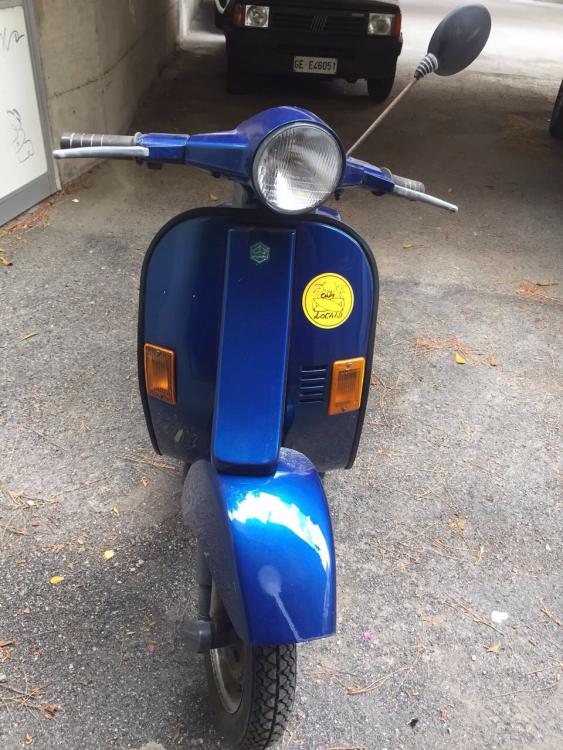

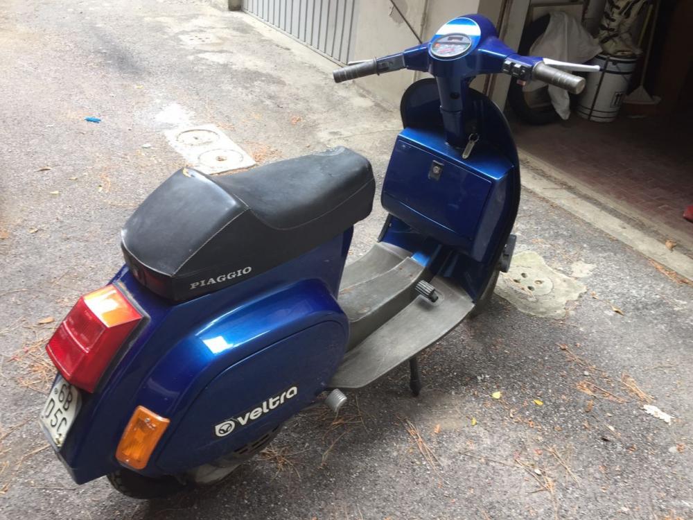

psycovespa77 Inviato 27 Novembre 2017 Segnala Inviato 27 Novembre 2017 8 ore fa, C4mb0 ha scritto: Ma non era un pk 50 n? ? Era tra le cose che non si riesce a modificare come diceva anche poeta ma tanto il motore è lo stesso. ti manca anche un pezzo sopra al bauletto portaoggetti tra le altre cose. Cita
C4mb0 Inviato 27 Novembre 2017 Autore Segnala Inviato 27 Novembre 2017 9 ore fa, psycovespa77 ha scritto: Era tra le cose che non si riesce a modificare come diceva anche poeta ma tanto il motore è lo stesso. ti manca anche un pezzo sopra al bauletto portaoggetti tra le altre cose. Cosa mi manca? Cita
psycovespa77 Inviato 28 Novembre 2017 Segnala Inviato 28 Novembre 2017 (modificato) Il 27/11/2017 in 17:00 , C4mb0 ha scritto: Cosa mi manca? La rush ha il portaoggetti sopra al bauletto come il t5 però hai il parafango anteriore diverso dalla rush,hai quello in plastica dei modelli v-hp e mi aveva tratto in inganno. Modificato 28 Novembre 2017 da psycovespa77 Cita
psycovespa77 Inviato 28 Novembre 2017 Segnala Inviato 28 Novembre 2017 E l'asta comando rubinetto benzina è cosi oppure cosi Cita
poeta Inviato 28 Novembre 2017 Segnala Inviato 28 Novembre 2017 l'avantreno giusto.... un bel mix dunque....sella PKs ecc.... Cita
