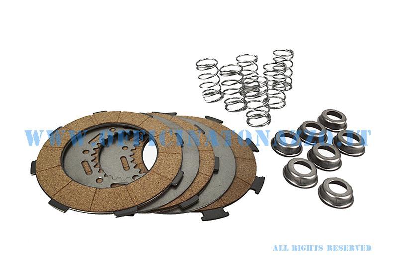

Sto pensando di sostituire molle e bicchierini della frizione originale della mia Sprint del '67 con il kit Pinasco di molle rinforzate e bicchierini forati.
Il motore è originale e non ne avrebbe bisogno, ma l'ho fatto lo scorso anno sul PX e mi trovo molto bene: la frizione è bella precisa, stacca bene e non è esageratamente dura. 8.000 km e nessun problema.
Secondo voi ne vale la pena visto comunque il costo esiguo?
Vale la pena anche sostituire i dischi in sughero (anche se li avevo appena messi nuovi originali)?
I bicchierini forati miglioreranno inoltre la lubrificazione aiutando la frizione in viaggi lunghi con passeggero.
Stavo osservando questo kit:
Grazie

Quella FRIZIONE, fosse anche la tua vespa ferma in un BOX da anni, a seconda del punto di vista è INUTILE o FONDAMENTALE!
Se ti piace prendila.... e prendi anche il distanziale da 2,8 al posto dell'originale da 1,55
DISTANZIALE frizione Largeframe 34x15x2,8mm
ed anche la flangia ad anello di chiusura rinforzata...
Seeger rinforzato BGM chiusura frizioni 7 e 8 molle Vespa 150 GS, 160 GS, 180 SS, Rally, P200E, PX125-200E, '98, MY, T5, Cosa, Ã 108 mm
ed un dado fissaggio serio e rapido che sostituisca 'odiato dado merlato originale.....
Dado DRT per frizione Vespa PX, T5, Sprint, Rally, TS, GL, e ingranaggio primaria Vespa 50, 90, 125 ET3 Primavera, PK
