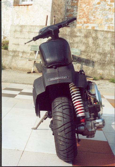

CIOP Inviato 11 Maggio 2004 Segnala Inviato 11 Maggio 2004 He he he he ......... il motore px + potente su small frame ce' l'ho propio io , sfido chiunque a starmi davanti sui 300 m ........ he he he he he cmq x la cronaca dovresti accorciare il cannotto (ancoraggio carter al telaio) di circa 15 mm (mi sembra) lato volano , poi vedi tu se magari lo accorci troppo puoi sempre recuperare spessorando con adeguate rondellazze !!!!!! e dovrai dissadare l'ancoraggio carter dell ammortizzatore posteriore come puoi vedere qui , onde evitare spiacevoli sfregature sulla ruota posteriore ciao Cita

CIOP Inviato 13 Maggio 2004 Segnala Inviato 13 Maggio 2004 Ciao Marco , la forcella del Quartz ha lo stesso diametro di canotto di quelle smallframe pero' mi ricordo di averla accorciata di 6/7 cm segandola a meta' e costruendomi al tornio un manicotto che ha riunito le due parti segate e ovviamente poi saldando il tutto , purtroppo all'epoca non avevo la digitale . Adesso lo sviluppo del prototipo e' fermo ma in pentola bolle la testa a liquido di cui ne avevo parlato tempo fa . Appena sei a tiro fammelo vedere il tuo prototipo , potremmo fondare un club ................ he he he he ciao CIOP Cita
