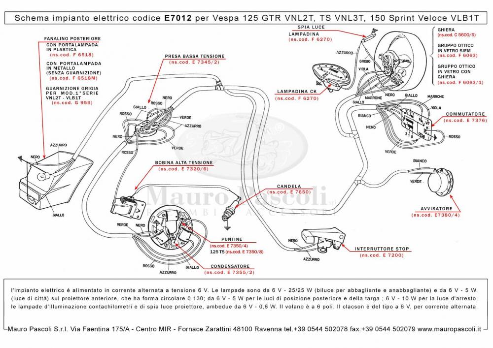

vorrei montare il motore di una Vespa P125X del 1981 a puntine su di una Vespa 150 Sprint Veloce del 1969.
A livello di collegamento oltre alle lampadine a 12V (compreso del Clacson) cosa devo modificare ? Eventualmente devo cambiare il Devio Luci ? L'interruttore dello Stop? e sulla scatola bassa tensione come devo comportarmi con i collegamenti?
Grazie a tutti!
Allego i due schemi dell'impianto.

Ma non hai lo statore originale Sprint??
Non ti serve se segui lo schema che ho fatto e colleghi i fili all'impianto esistente della Sprint.
Comunque se metti il regolatore è necessario cambiare l'interruttore dello stop con uno NA e modificare il deviatore, anche per questo trovi notevoli post al riguardo, anche se cerchi con Google. C'è da passare anche un filo in più allo stop. Il vantaggio di questa soluzione è che puoi mettere le lampadine a 12v da 45/40w al faro anteriore con un notevole aumento della luce. Ora però non vorrei aver scritto una cazzata che non so quanti watt eroga lo statore della PX puntinea credo una 45/40 la torta o al limite una 35/35w.

se lo statore è questo  deve modificare l'impianto in cc con modifica devio  ,filo aggiuntivo , interritture stop n.a. e regolatore.... oppure ricablare le bobine dello statore.. ora sono 4 tutte in serie con un blu e massa , dopo : una filo giallo e massa, una filo azzurro e massa,  due in serie con filo verde e massa e non c'è bisogno delle modifice all'impianto della vespa ospite .. lampade 12v

ho deciso di non non modificare lo statore con i collegamenti delle Bobine, seguendo il suggerimento di archimedematelica nel modificare il devio luci (o acquistarlo di uno di quelli già modificati che ho visto che vende Officina Tonazzo), sostituire l'interruttore dello stop con uno in N.A. da montato, montare un Regolatore di Tensione a 12V su cui porterò un filo all'interruttore dello STOP (escludendo il Nero del suo impianto originale).
