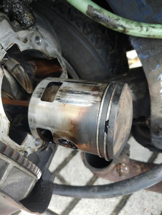

Allora buongiorno
Tenete in considerazione che la vespa è uscita dall'officina 10 giorni fa per una revisione totale del motore e, visto quelli che ho trovato, quando arrivo a Roma 2 chiacchere con il meccanico me le faccio, eccone se mi le faccio.
Smonto il gt e mi accorgo che uno dei bulloni è lento e il dado completamente spanato, questo incosciente ha lasciato la testa con un dado spanato
Come vedete dalle foto e dal video dentro il cilindro c'é qualche segno, il pistone è segnato.
Il fatto che la testa non era perfettamente chiusa può essere la causa della grippata/scaldata
Vi posto le foto e il video
Che dite, mettermi in viaggio con al Max 150 kilometri al giorno, si può fare?

Amen
Ci vuole rettifica e pistone, su EBAY sui 110 euro ho visto cilindro e pistone PIAGGIO nuovi; la luce di scarico ha incrostazioni, non è stata pulita. Non hai fatto foto del pistone lato scarico, là il danno sarà maggiore
Allora per come la penso io, se le fasce sono libere (o riesci a sbloccarle) e riesci a mettere un dado nuovo e a tirare correttamente la testa, non dovresti avere problemi.
Darei però una pelatina con carta smeriglio 320 o 400 sia al cilindro che al pistone per evitare attriti e poi miscela al 3% e dita sempre sulla leva della frizione.
Non so se la testata con un dado lente può essere la causa della grippata, non mi è mai successo.

Si presenta un nuovo problema
I prigionieri girano a vuoto dentro la testa e non riesco ad avvisare il dado
Soluzioni?
Richiuso e parte!
Per il problema dei prigionieri che ruotavano al interno della testa ho risolto così:
Ho girato la parte della filettatura corta , quella che va all esterno, verso l'interno in modo che essendo rovinata mi ha fatto da resistendo modo da non ruotare dentro la testa
6 minuti fa, iascia ha scritto:
Richiuso e parte!

Capodistria?
In pratica ho girato i prigionieri perché non stavano fermi , ruotavano mentre giravo il dado, perché la filettatura era rovinata e faceva resistenza.
Mettendo la parte della filettatura rovinata all'interno ha fatto un po'da freno non facendo ruotare il prigioniero.
In ferramenta infatti non si tenga a bullone , mi è andata di culo che ho trovato un officina Piaggio ed ho messo il dado nuovo e stesso tiene anche il minimo
Comunque appena arrivo a Roma cambio tutto il blocco, niente rettifica.
Si riparte, prima tappa città di castello, rifaccio il passo di ieri
Me la prenderò un po' più tranquilla, niente superstrada , piccole tappe e  in un paio di giorni dovrei arrivare a Roma

56 minuti fa, iascia ha scritto:
Dimenticavo, il meccanico che mi ha dato il dado mi ha detto che secondo lui la grippata deriva dal fatto che la testa non era chiusa bene.
se delle volte tirava dentro aria dalla testa ecco spiegata la scaldata
Ecco , arrivato a Citta di Castello, ho fatto il passo di Viamaggio, ve lo consiglio e' molto, molto bello. (vedi foto)
La Vespa e' andata bene, saliva anche in quarta senza sforzo , tiene il minimo in folle, cosa che ieri non succedeva , probabilmente perche tirava aria
dalla testa.
Il meccanico vedendo la foto della scaldata  che e' molto larga, dice che oltre alla testa non chiusa bene. potrebbe essere anche la miscelazione magra.
Ma come posso accertarmi che il miscelatore misceli a dovere?
Comunque d'ora in poi , nei viaggi lunghi , aggiungero' sempre un po' d'olio nel serbatoio della benzina.
Domani vedo come muovermi e che strada fare, solo statali niente super strada e strade a scorrimento veloce
