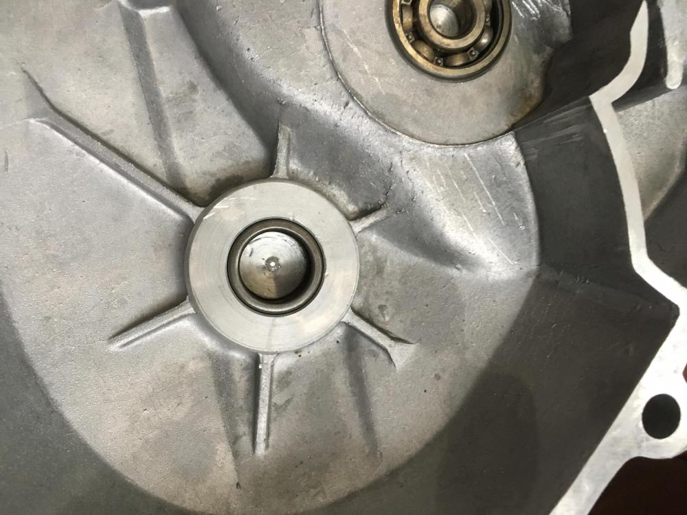

dopo qualche giorno di stop ai lavori, ieri mi sono messo ed è successo il danno. Per estrarre (paraltro non è uscito minimamente) il cuscinetto interno, quando ho avvitato la chiave apposta anzichè incastrarsi ed alzare leggermente il cuscinetto ha spinto la parte sotto e si ha rotto il carter. Allego foto. Cosa posso fare? secondo voi a chi devo rivolgermi? Si può saldare saldare o aggiustare vero? Mi si spezza il cuore per sto danno e acnora devo risolvere come estrarlo senza peggiorare la situazione. Avevo anche scaldato la parte per agevolare l'uscita... HELP 😢20201206_104925041_iOS.thumb.jpg.2520cefca710c1d27aeb1f821d0a8d84.jpg20201206_104918928_iOS.thumb.jpg.51d96c5226ffbd697e0c2d3c7ada98eb.jpg
Ah cazzaccio. Vediamo se c'è qualche utente del forum che sa consigliarti cuna buona rettifica nella tua zona. Di dove sei?
Comunque tranquillo, si può saldare solo che c'è da rifare la sede del cuscinetto. Ci vuole una officina di rettifica competente.
Io per non sapere né leggere e né scrivere, li faccio sostituire sempre in rettifica.

Per il danno, l'unica soluzione è togliere il materiale deformato e fare una saldatura con riporto di alluminio. È un lavoro che va fatto con perizia in quanto c'è da ripristinare la sede cuscinetto con le dovute tolleranze e con un certo costo.

Ciao, abito in provincia di Novara. in zona c'è un rettificatore "Borgo rettifica" che è certficato FIR. Rettificano motori e spero faccia anche i carter, domani proverò a telefonare e andare giù se sono aperti.... Altrimenti non saprei proprio, magari chiedere a qualche meccanico?
Intanto oggi facendo moltissima attenzione (l'avessi fatto prima..) sono riuscito ad estrarre i due cuscienetti senza ulteriori danni.
L'altra soluzione che mi rimane è se qualcuno conosce un rettificatore in gamba tentare di contattarlo per spedire il pezzo e far fare il lavoro. Secondo voi quanto potrà costare il lavoro? Idee? Giusto per sapere se il prezzo che mi diranno è in linea o meno.
Grazie a tutti

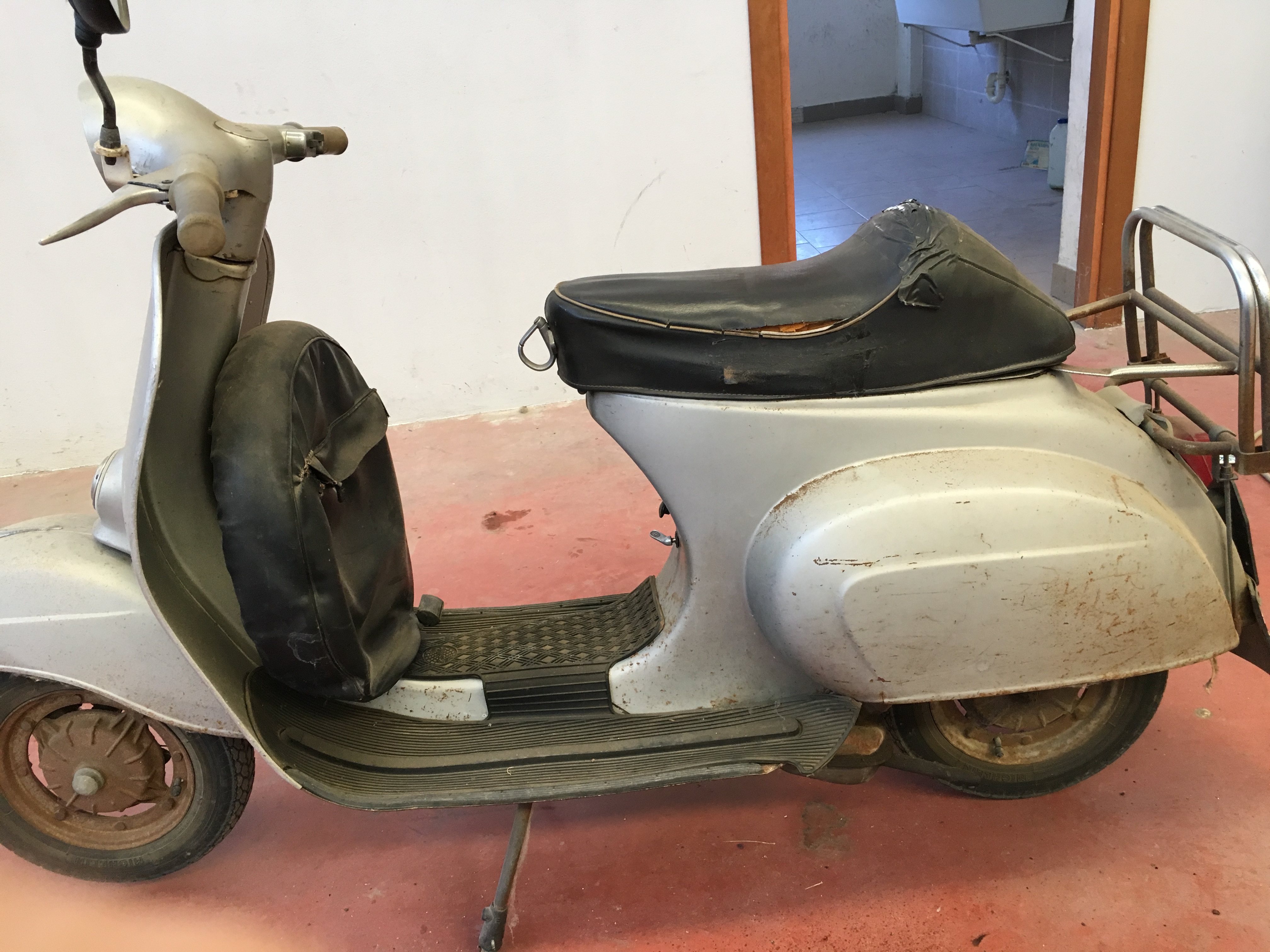

Intanto vi presento la mia vespa prima dell'inizio dei lavori.

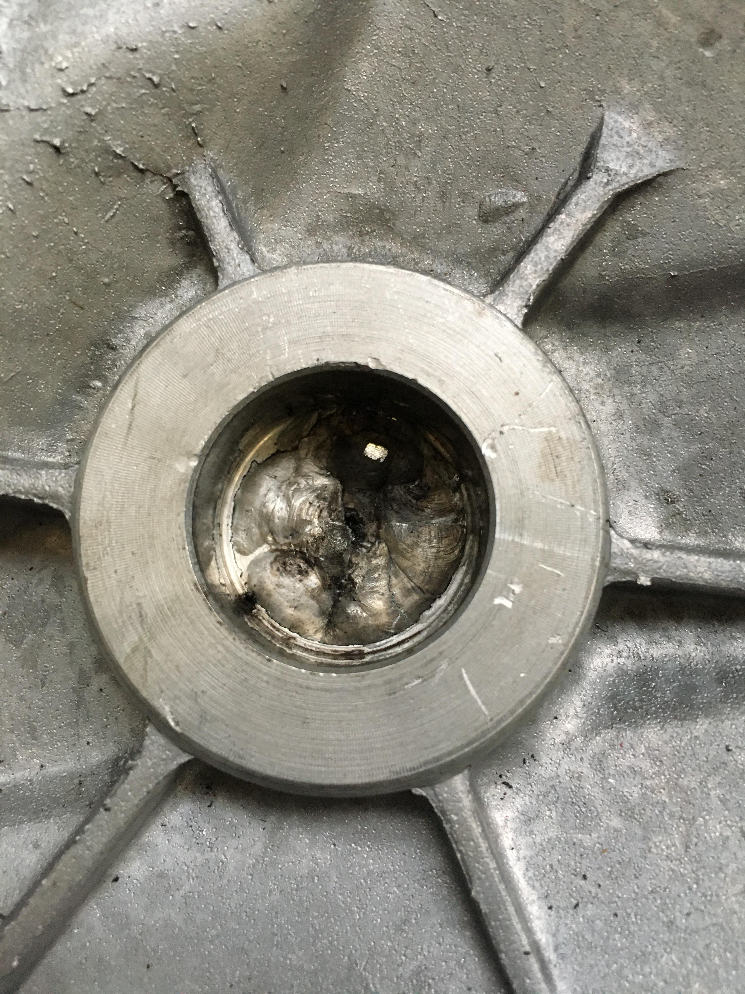

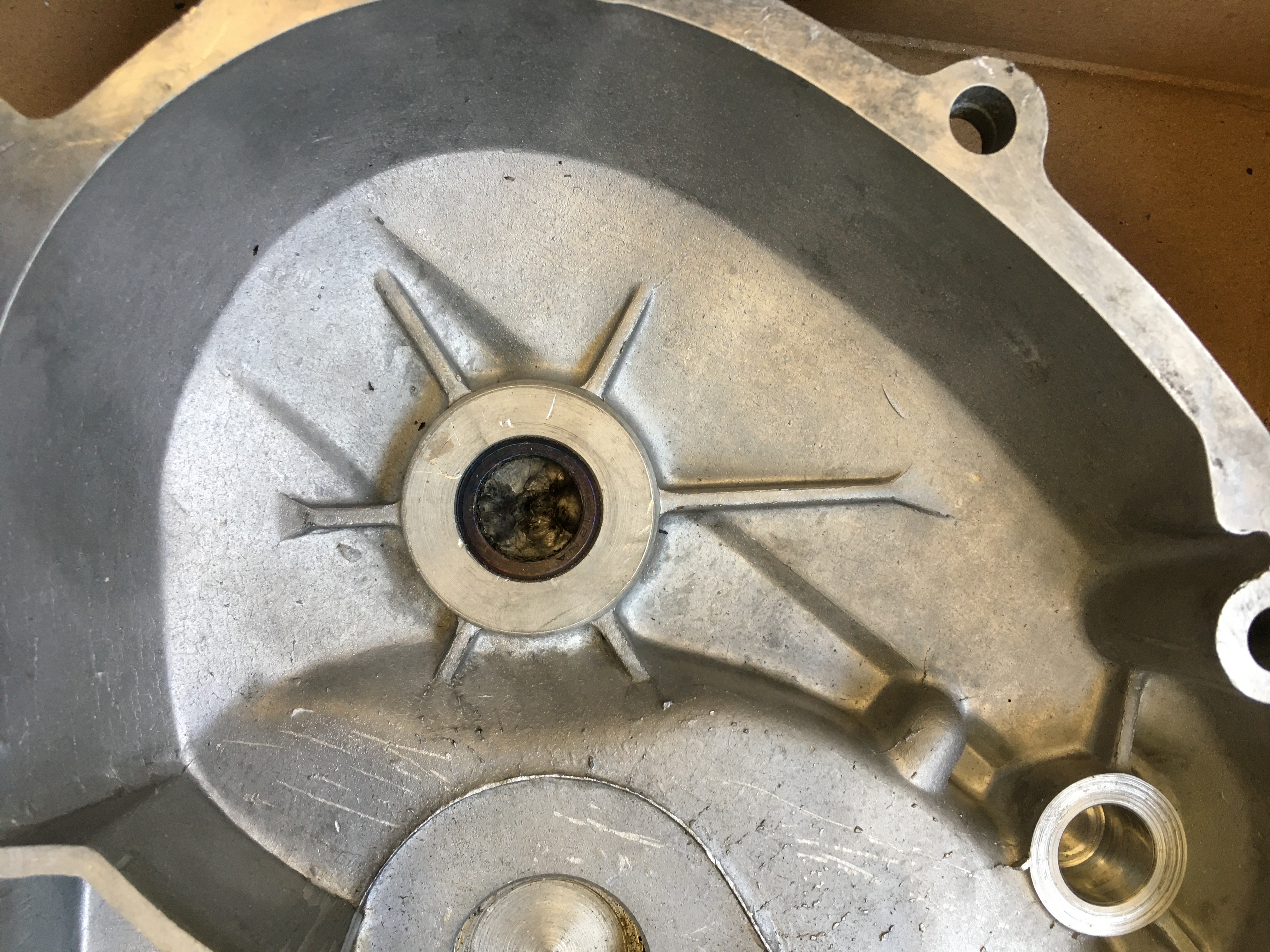

Il primo problema è sempre legato alla saldatura fatta. Ho tolto il cuscinetto a rulli per controllare ed in effetti il fondo della sede del cuscinetto è molto irregolare. Il cuscinetto entra ed esce bene e va fino in fondo ma il problema sarebbe quando innesto il perno che trovando un fondo irregolare balla o non entra bene. Secondo voi a chi mi posso rivolgere per sistemare la cosa? allego foto

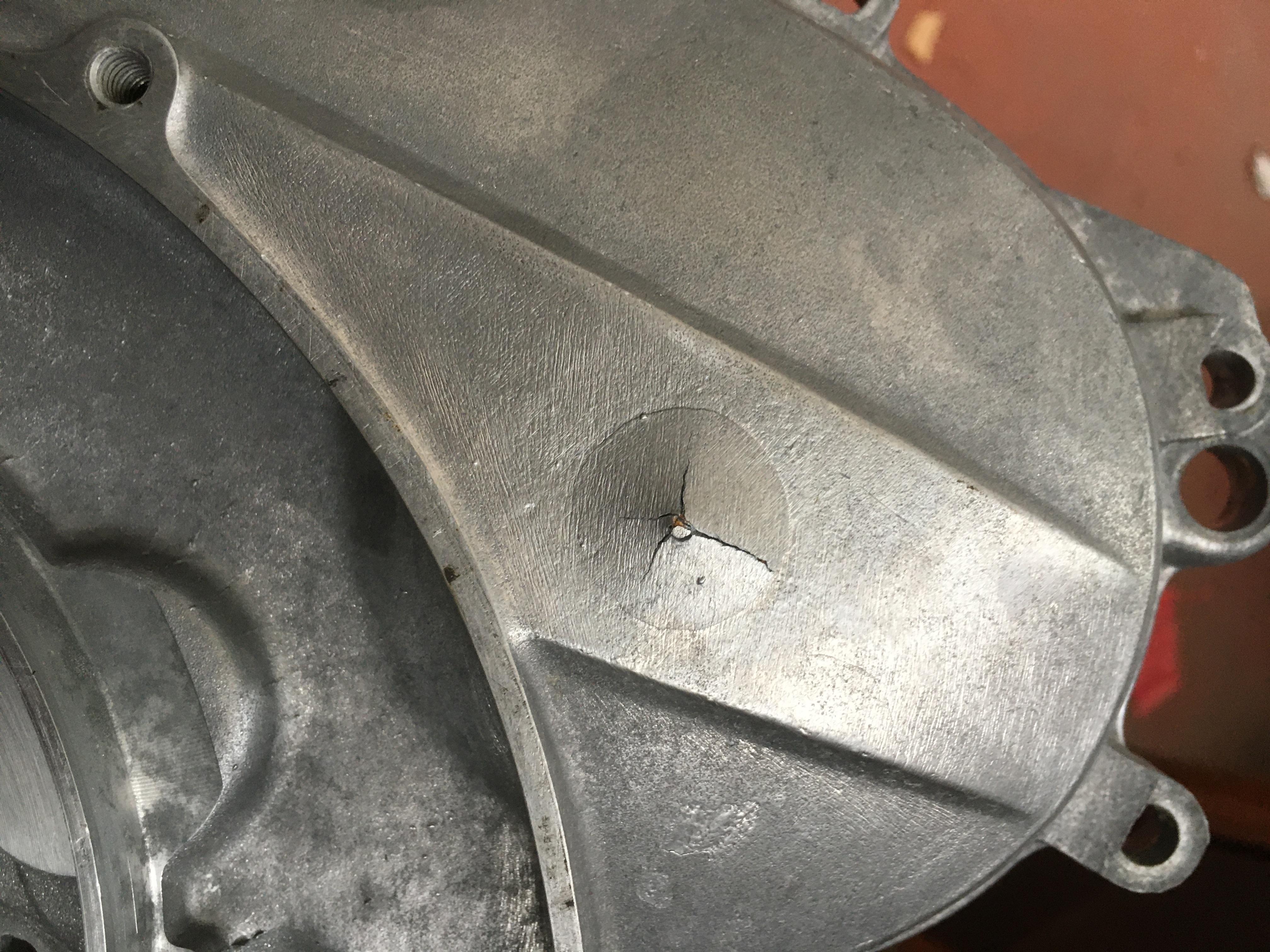

Il secondo problema è l'altra parte del carter... inizio ad essere sconsolato... mentre provavo alcuni pezzi, ed in particolare a montare il selettore del cambio e fissarlo con l'apposita vite in alto ho sentito un TAC strano. Premesso che non tirato forte ma alla fine ciò che ho trovato è una crepa nel carter... insomma sti carter possono essere così delicati? riperto che non ho stretto abbestia anche perchè era una prova. La crepa non si è allargata ma è lunga e facilmente se non la chiudo trasuderà olio... che posso fare? sono disperato. Durante lo smontaggio non mi sono mai caduti, forse era già leggermente crepato per qualche altra botta. devo saldare anche questo all'interno oppure posso usare qualche prodotto che sigilla e che conoscete voi?
