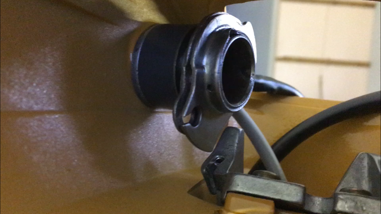

Stewie Inviato 2 Febbraio 2021 Autore Segnala Inviato 2 Febbraio 2021 Ecco una foto, non è chiarissima però si vede che la guaina esce dalla fessura del corpo manubrio e passa attraverso le due asole del tubo gas. Ho provato a mettere poi la puleggia in entrambe le posizioni (sfalsate di 180 gradi) che comporta la rotazione di queste asole ma non ho risolto. Cita

Stewie Inviato 2 Febbraio 2021 Autore Segnala Inviato 2 Febbraio 2021 Ah ok, dalla foto che allego si vede la guaina grigia che passa dietro al tubo gas. È molto lontana dalla puleggia. I punti in cui la guaina tocca il tubo gas sono i bordi delle asole, all’interno del tubo. Cita

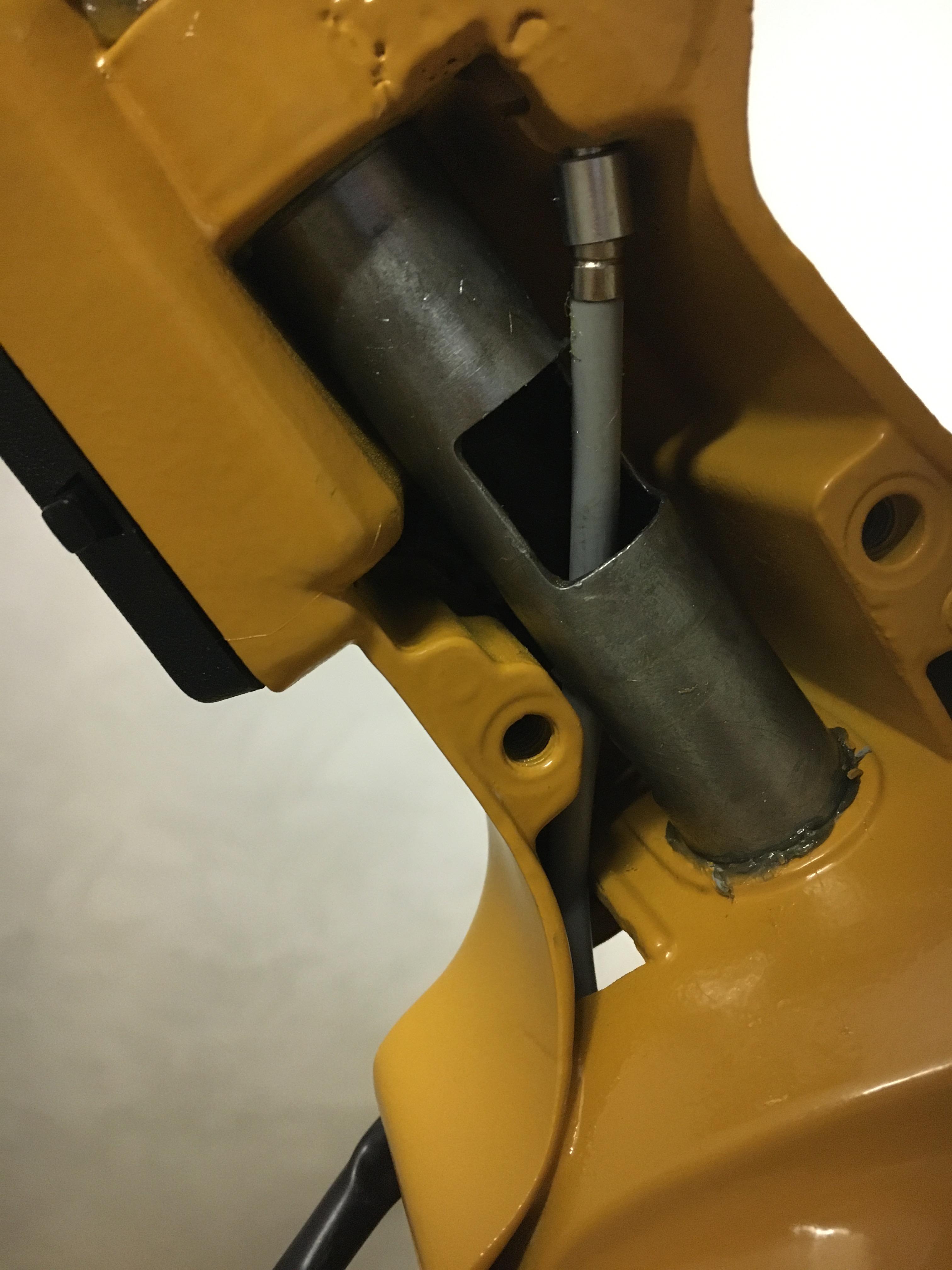

Stewie Inviato 6 Febbraio 2021 Autore Segnala Inviato 6 Febbraio 2021 Ragazzi ringrazio tutti per il supporto. Riporto come ho risolto in caso venisse poi utile a qualcuno. Alla fine ho fatto due nuovi forellini nel tubo del gas con il trapano. Per trovare la posizione corretta ho montato il tubo del gaso con la puleggia e ho fatto passare la guaina del freno mettendola in posizione nell'apposito fermo. A questo punto provando a ruotare il tubo gas o sistemato la puleggia in modo che dalla battuta di acceleratore a riposo fino alla battuta di tutto accelerato la guaina non ostruisse il movimento. A questo punto con un pennarello ho segnato i punti dove forare sul tubo del gas. Allego due foto per completezza. Cita
