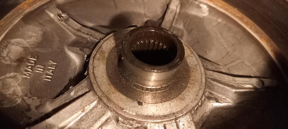

Luca vbb Inviato 24 Gennaio 2022 Segnala Condividi Inviato 24 Gennaio 2022 Ciao a tutti, sto bestemm...restaurando un px 200e, ho aperto anche un altro thread perché il motore della vespa è stato dato a pezzi quindi non mi trovo con alcuni accoppiamenti e articoli..la domanda è..mi trovo un mozzo ruota posteriore con diam.31.5, che paraolio va montato???il 47x30x6???mi sembra strettino ma da 31 non ne trovo da nessuna parte...idee? Grazie Cita Link al commento Condividi su altri siti Altre opzioni di condivisione...
Starflex78 Inviato 25 Gennaio 2022 Segnala Condividi Inviato 25 Gennaio 2022 Credo che i due tamburi siano diversi. Da quel che vedo, hanno codici diversi e parrebbe che il vecchio (con paraolio esterno) abbia diametro esterno del mozzo da 30mm, mentre il modello nuovo (con paraolio all'interno del carter) abbia diametro del mozzo da 31.5. Non vedo problemi a tornire il mozzo da 31.5 per portarlo a 30. Anche perche' non sono sicuro che la finitura del mozzo da 31.5 sia "paraolio-friendly" (ossia, se si mangi il paraolio in 500 metri perche' non sufficientemente liscio). Cita Link al commento Condividi su altri siti Altre opzioni di condivisione...
Luca vbb Inviato 25 Gennaio 2022 Autore Segnala Condividi Inviato 25 Gennaio 2022 Si...pare proprio questo il problema, ora ne ho uno in casa che fa 27 e ci entra bene, unico dilemma...sembra che entrambi prendano poco il millrighe, nel senso...premetto che sono a motore aperto ma l'albero marce è in battuta nel cuscinetto dalla parte interna, noto che comunque prende poco il tamburo nel millerighe cioè mettendo il tamburo in battuta nel cuscinetto, tra il piano dove stringe il bullone del tamburo e l'inizio del millerighe mancano 5 mm., poi stringendo sicuramente diminuiranno però anche all'interno del tamburo c'è circa 5 mm. Di mozzo senza millerighe...che ci vada quello da 30? Cita Link al commento Condividi su altri siti Altre opzioni di condivisione...
Dart Inviato 25 Gennaio 2022 Segnala Condividi Inviato 25 Gennaio 2022 E' a posto, non è che si scappi, quando è in battuta sul cuscinetto è arrivato. Poi tra tamburo e dado ci vuole il suo rasamento distanziale. Cita Link al commento Condividi su altri siti Altre opzioni di condivisione...
Luca vbb Inviato 25 Gennaio 2022 Autore Segnala Condividi Inviato 25 Gennaio 2022 Grazie Dart, quindi tu dici che è giusto quello da 27?per la cronaca...ne ho anche uno da 30..ma il millerighe interno è mangiato e faccio difficoltà a mandarlo dentro, la parte rimanente comunque “non mangiata” è sempre circa quei 5 mm. Unica cosa...quello da 27 era stretto con dado da 22, mentre quello da 30 con dado da 24, ed in effetti l’albero che ho io stringe bene con il dado da 24...minchia ragazzi che rogna!! P.s. quello da 30 era montato in un px 150 Cita Link al commento Condividi su altri siti Altre opzioni di condivisione...
Starflex78 Inviato 25 Gennaio 2022 Segnala Condividi Inviato 25 Gennaio 2022 21 minuti fa, Luca vbb ha scritto: Grazie Dart, quindi tu dici che è giusto quello da 27 Secondo me, no. Se il paraolio ha un diametro interno da 30, il mozzo sul tamburo deve essere da 30. Se meno di 30, non fa tenuta e ti finisce l'olio sulle ganasce. A meno che non trovi un paraolio con diametro interno da 27 (47 x 27 x 6?) Se piu' di 30, si mangia il paraolio in un lampo. E ti appesta le ganasce di olio. Cita Link al commento Condividi su altri siti Altre opzioni di condivisione...
Dart Inviato 25 Gennaio 2022 Segnala Condividi Inviato 25 Gennaio 2022 Se è dado 24 allora il suo tamburo è da 30, va detto però che 27 e 30 sono intercambiabili, usando il paraolio giusto. Il 31,5, per carter con paraolio interno, non è intercambiabile perché è grezzo e come ha detto starflex78 mangerebbe il paraolio in pochi km. Adattarlo non conviene. Andrebbe tornito, poi carteggiato, poi lucidato, altrimenti i paraoli li mangia lo stesso. Quindi, se il 27 è a posto usa pure quello, se è rovinato tanto vale che ne prendi uno da 30. Cita Link al commento Condividi su altri siti Altre opzioni di condivisione...
Dart Inviato 25 Gennaio 2022 Segnala Condividi Inviato 25 Gennaio 2022 Questi i codici ricambio: - Piaggio 990055 diametro 27 mm - Piaggio 990056 diametro 30 - Piaggio 992455 diametro 31,5 per paraolio interno Cita Link al commento Condividi su altri siti Altre opzioni di condivisione...

Luca vbb Inviato 25 Gennaio 2022 Autore Segnala Condividi Inviato 25 Gennaio 2022 bene, grazie ad entrambi, ho tutti due i paraoli, quindi a sto punto probabilmente monto quello da 27 che ho, unica cosa che mi mette in dubbio è che quello da 27 era montato su un albero con dado da 22...quindi il millerighe rimane sempre lo stesso e cambia solo il filetto? Cita Link al commento Condividi su altri siti Altre opzioni di condivisione...
Dart Inviato 25 Gennaio 2022 Segnala Condividi Inviato 25 Gennaio 2022 42 minuti fa, Starflex78 ha scritto: Dart, che ricambi consigli? Purtroppo la qualita' ultimamente fa un po' pena, 42 minuti fa, Starflex78 ha scritto: Ad esempio: https://is.gd/MtRFcI Sul mozzo il Corteco blu va più che bene. Cita Link al commento Condividi su altri siti Altre opzioni di condivisione...
Dart Inviato 25 Gennaio 2022 Segnala Condividi Inviato 25 Gennaio 2022 35 minuti fa, Luca vbb ha scritto: bene, grazie ad entrambi, ho tutti due i paraoli, quindi a sto punto probabilmente monto quello da 27 che ho, unica cosa che mi mette in dubbio è che quello da 27 era montato su un albero con dado da 22...quindi il millerighe rimane sempre lo stesso e cambia solo il filetto? Il millerighe ha lo stesso diametro e il tamburo da 27 monta senza problemi. Cita Link al commento Condividi su altri siti Altre opzioni di condivisione...
Dart Inviato 25 Gennaio 2022 Segnala Condividi Inviato 25 Gennaio 2022 Te lo dico con certezza perché l'ho fatto su un mio motore. Un VNL3M (TS e PX puntine) e avendo in casa sia alberi cambio dado 22 che dado 24 alla fine ho optato per quello da 24, mantenendo il tamburo originale con paraolio da 27. Cita Link al commento Condividi su altri siti Altre opzioni di condivisione...
