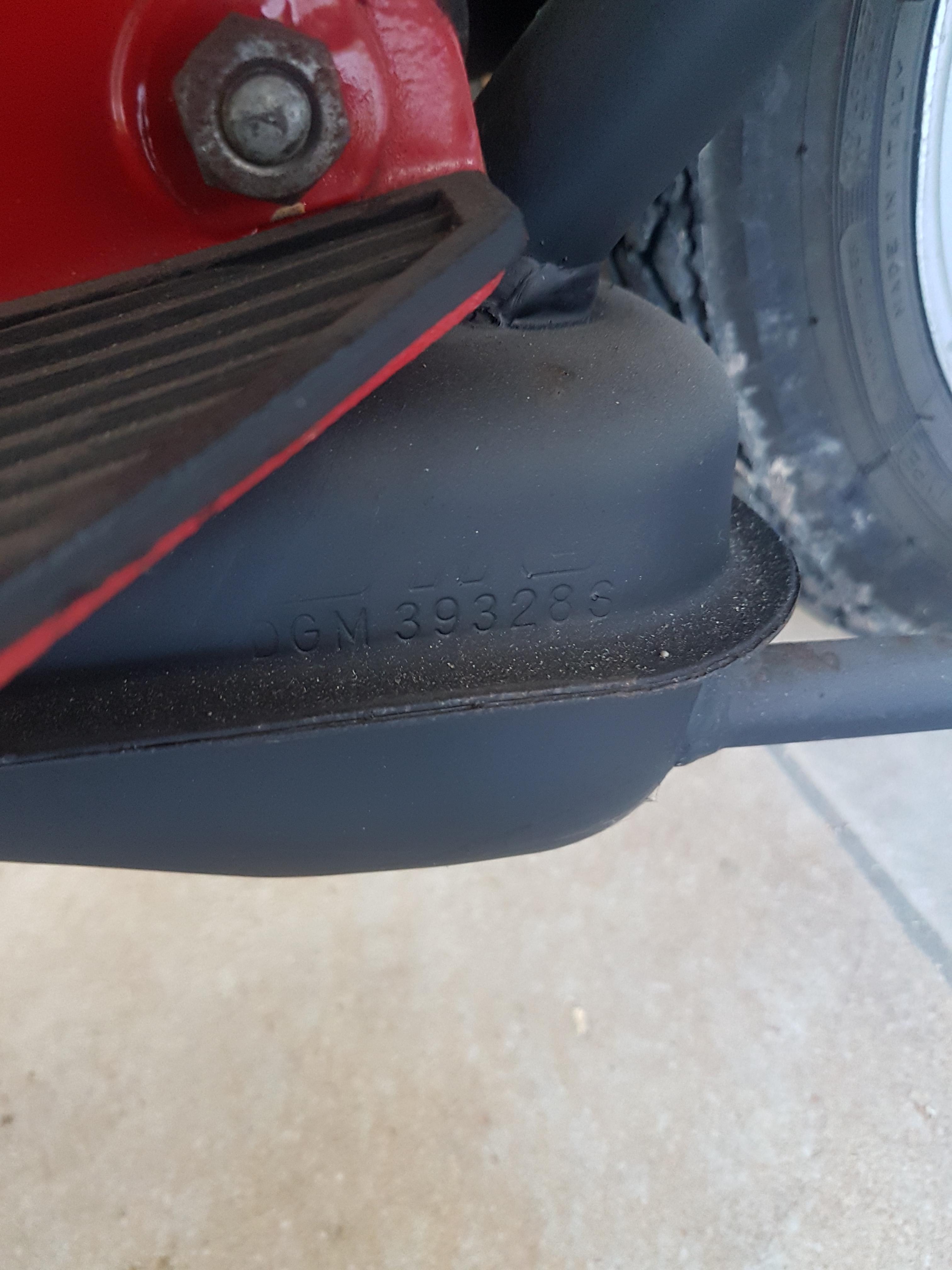

Sembra una SITO a guardare il logo sopra l'omologazione ma effettivamente non torna il codice,sicuro che l'ultimo numero sia un 6 e non una S? Sinceramente però non saprei dirti se l'omologazione sito è cambiata negli anni.
È omologata ma purtroppo non per la N..ne ho una anche io stesso codice con il suo certificato e riporta telaio V5b3t-V5b4t, quindi sembra omologata solo per Special terza serie ed Elestart,strano a dire il vero ma ad esempio pare esista una Polini omologata per le 50 di cui riporto il certificato pdf che ho trovato in rete,in teoria non dovrebbe modificare le prestazioni..credo che il confine tra omologazione e il possibile discutere con f.d.o e altri sia sottile sui ciclomotori.
