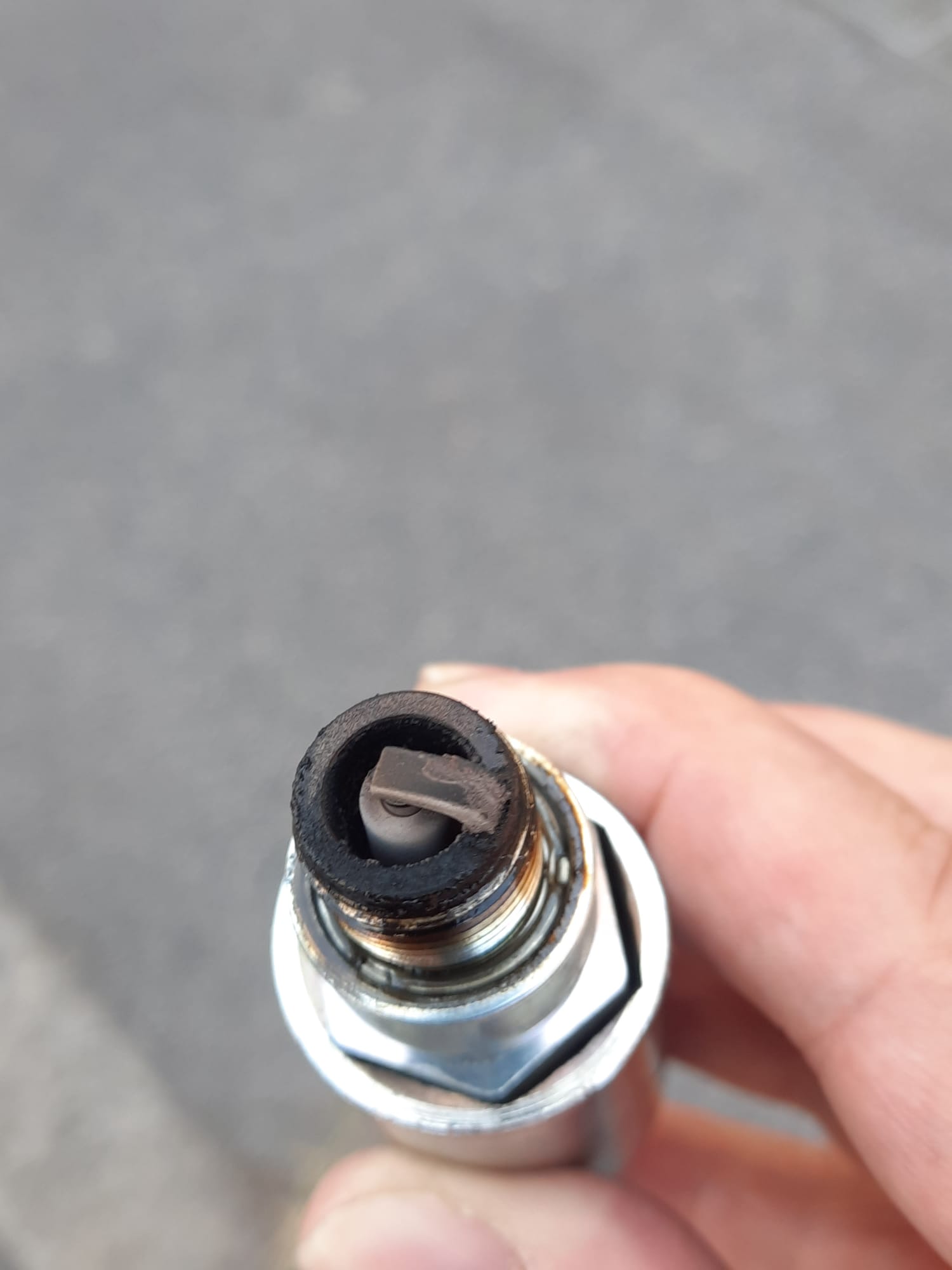

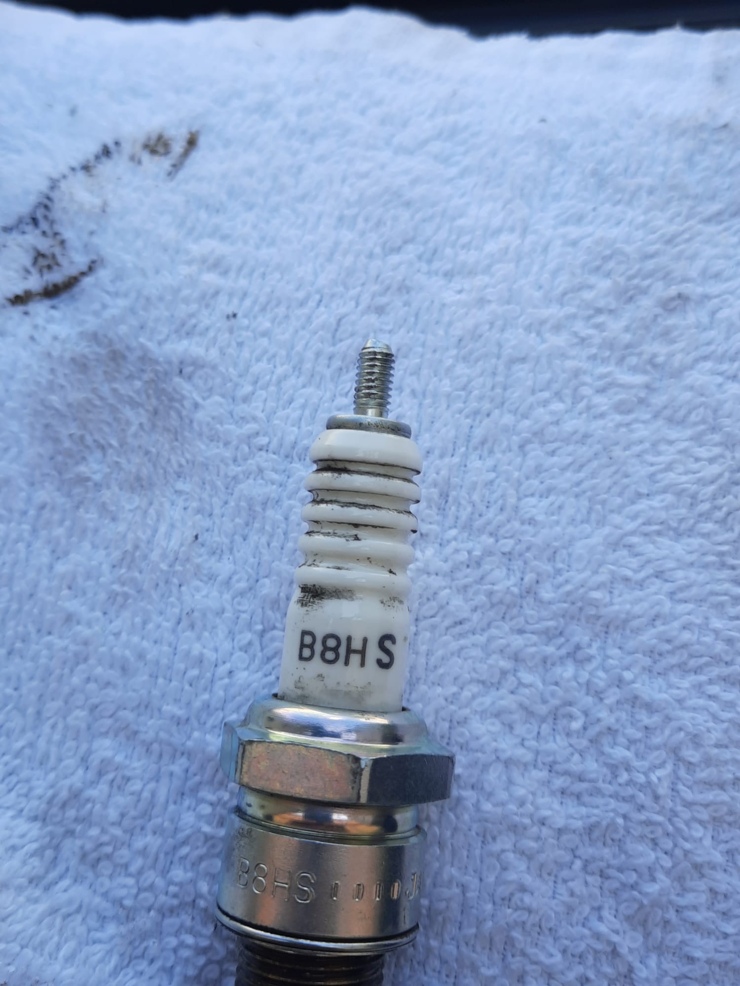

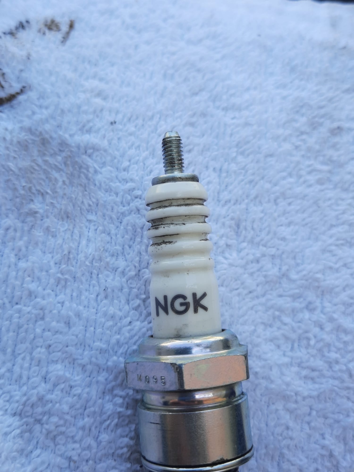

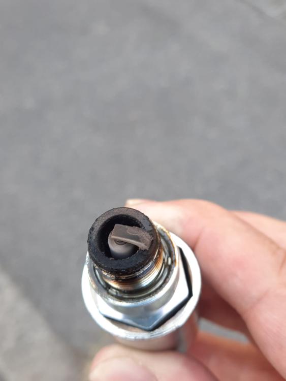

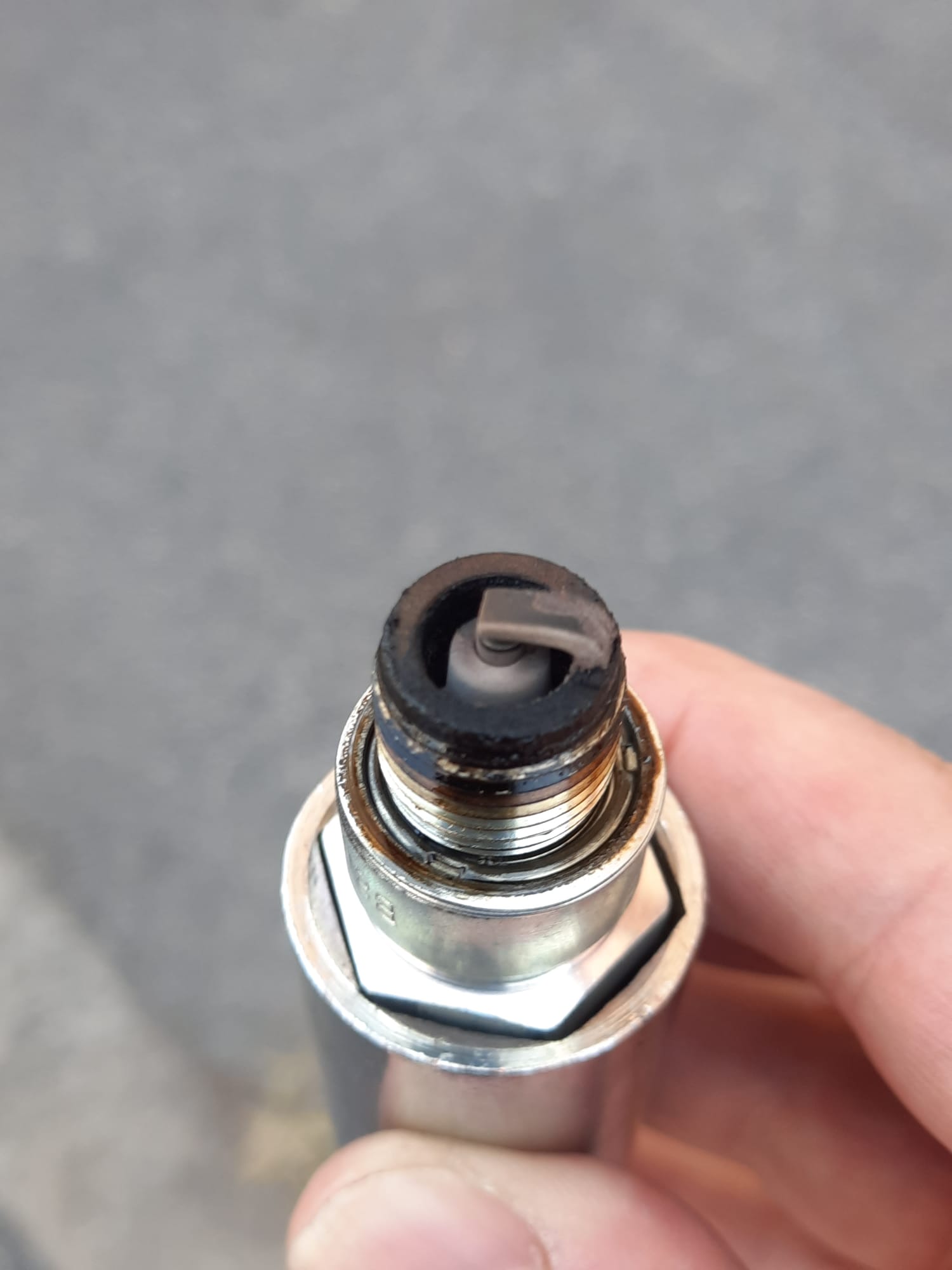

Gianluca_67 Inviato 12 Settembre 2022 Autore Segnala Inviato 12 Settembre 2022 Il 28/4/2022 in 20:41 , Dart ha scritto: 110 potrebbe essere troppo, quindi mura, scendi di 2 punti e vedi se migliora. Il pignone poco importa e poco centra con il tuo difetto, invece servirebbe sapere che ghigliottina hai. P.S. Fai una prova candela, come va fatta, non alla c.d.c.... Ciao Dart, finalmente ho fatto la prova candela e ti allego le foto. Cosa ne pensi ? Cita

Dart Inviato 12 Settembre 2022 Segnala Inviato 12 Settembre 2022 Mi ricordo che tu abbia motore originale. Quella candela è troppo fredda per avere un risultato attendibile. Originale ci vorrebbe una P86M, che corrisponde ad una Champion L86C o d una NGK B6HS. 2 Cita
Gianluca_67 Inviato 12 Settembre 2022 Autore Segnala Inviato 12 Settembre 2022 Il 28/4/2022 in 15:11 , Gianluca_67 ha scritto: Ciao Dart, no, ho un 177 pinasco in ghisa. Questa candela l'ho messa come da foglietto che c'era dentro al gruppo termico. Ma se devo cambiare dimmi. Anzi, io monto tendenzialmente (da quando ero ragazzino) NGK .... hai altro da consigliarmi, magari di meglio ? Ciao e grazie - Gianluca Cita
Dart Inviato 12 Settembre 2022 Segnala Inviato 12 Settembre 2022 Allora va bene, vedo però una situazione strana, incrostazioni cristallizzate sull'elettrodo superiore, scuro l'elettrodo inferiore e bianca la ceramica intorno a quest'ultimo. Dai una pulita alla candela con apposita spazzola d'ottone, fai un centinaio di km in uso solito e poi fai la prova in 3a, come va fatta. 1 Cita
Gianluca_67 Inviato 12 Settembre 2022 Autore Segnala Inviato 12 Settembre 2022 Ok, grazie infinite. Quindi NGK posso tenere o meglio CHAMPION, BOSCH, LODGE ? Candele all'iridio si usano sulle vespe ? Ciao e grazie della tua gentilezza e conoscenza - Gianluca Cita
