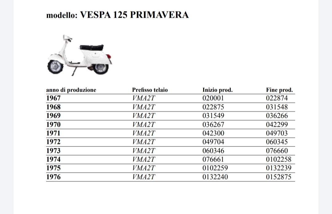

Ciao allora la vespa è fidata in quanto del padre del marito di mia nipote mia ha già inviato targa libretto ecc.....ora guardando libretto cita mod vma2t 0160442...ma guardando su internet questo numero di telaio non c'è.....vi allego foto...se vedete 125 primavera partono da 02xxxx

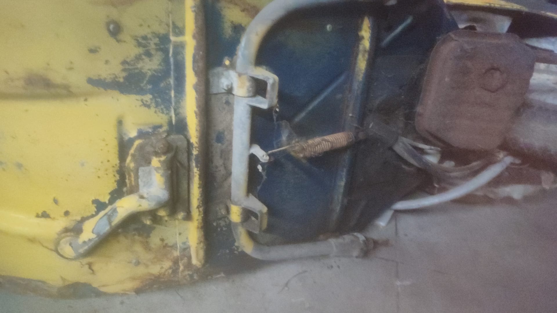

Carrozzeria con qualche ammaccatura senza ruggine passante, sotto e interno vano carburatore è di questo blu.... ..secondo voi originale? Di che blu si tratta?
