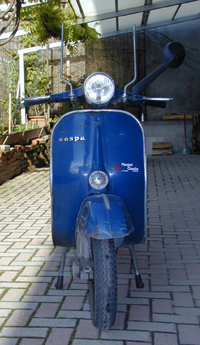

Ragazzi e arrivata non e marrone come l'amico fortunato Vespino86 ma e un Primavera del 77 Blu conservato. Ditemi come partire per fare un lavoro da manuale...appena riesco a fare le foto le posto cosi mi potete dire ancora meglio il da farsi!
cREDO CHE IL PRIMO PASO SIA UN BEL LAVAGGIO...credo che ill vecchio proprietario non l'abbia mai comprata dal giorno in cui l'ha portata a casa nuova! Pensate aveva ancora la candela originale PIAGGIO!

Beh, finalmente l'hai trovata...bravo...Io inizierei con una bella pulita...una lucidata alla carrozzeria...
una pulita al motore..se ha tanta "cracia"...poi, se non ci sono problemi, la terrei tutta così com'├â┬¿, al massimo 2 pneumatici nuovi...così viaggi al sicuro.
Mah, una pulita al carburatore, magari al serbatoio, per vedere se c'è tanta schifezza dentro...e poi sei a posto.
Passa a farla vedere!!!

Dagli una bella pulita con l'acua zero dell'arexons, due ritocchi dove la vernice è saltata e poi una bella lucidata con un po' di olio di gomito...
Poi monta 2 gomme nuove con relative camere d'aria, puntine, condensatore, olio del cambio e candela nuovi, vedi un po' se la marmitta è intasata (nuova viene 20 euro della sito) e una pulita al carburo..
E via.. verso mille milioni di Km...

Il conservato è un concetto prima di essere uno stato del mezzo.
Mi spiego . . .
Una conservato perfetto è solo quel mezzo che si è fatta una vita imballato in un deposito e pure lui qualche infiorescenza di ruggine la dovrebbe avere per la sola umidità dell'aria.
Quindi visto lo stato generale del mezzo, puoi . . .
1) lavarla per bene, togliendo tutto lo sporco possibile e passare del trasparente sui punti dove affiora la lamiera per non far proseguire la ruggine.
Questa è un'operazione che potresti compiere più volte nel tempo; tenendo a bada i punti critici.
L'effetto generale sarà di assoluto conservato.
2) Passare del convertitore di ruggine (ferox) pulire le sbavature e ritoccare a più mani con vernice dell'identico tipo e colore i punti consunti e poi lucidare con pasta abrasiva.
Se il lavoro è fatto bene non sembrerà quasi nulla.

per il trmine conservato e stato da me utilizzato in modo non del tutto appropriato e lo so...ma con l'intento di evidenziare che questa Vespa non ha subito nel tempo alcuna modifica se non quelle dovute al tempo e all'usura!
Per il tuo consiglio di lavare...sono piu o meno al quarto giorno di lavoro per rimuovere lo sporco...e aimhe si vada piano piano sono sempre piu contento di questo mio ultimo acquisto![ ore di lavoro... ma poi la soddisfazione del vedere il risultato!]
Per il fatto di passare della vernice trasparente sulle zone a lamiera(dove non c'e piu vernice) non so...e una scelta giusta o poi il trasparente salta subito all'occhio!!!
Inoltre ho bisogno di un po di consigli a riguardo della zona pedana dove purtroppo la ruggine e stata piu agguerrita!!! sull'uso del Ferox sono un po titubante...la pellicola nera mi spaventa...come potrei fare per evitarlo(antiruggine???) e poi ritocco a pennello[ma viene bene???]!
Aspetto i vostri utilissimi consigli.
Grazie a tutti
Guarda se ci sono punti aggrediti dalla ruggine che necessitano di interventi più consistenti, puoi delimitare l'intervento a specifiche zone.
Che so, le pedane.
Sgratti, spazzoli, stucchi, passi il fondo e rivernici solo le pedane, sfumando ai bordi.
Resta sempre il 90% di Vespa conservato.
Per il ferox è consigliabile per piccole parti.
La pellicola nera la fà solo sul metallo, quello che sbava sulla vernice lo puoi lavare via.
Il trasparente una volta applicato và poi passato con la pasta abrasiva per uniformare al resto della vernice originale e in ogni caso è per piccole parti non per trattamenti estesi.
Io preferisco vedere affiorare il fondo e parte del metallo che vedere un cattivo ritocco, poi dipende dal mezzo.
Sulla mia TS, gli interventi sono stati fatti negli anni, volta per volta sui graffi le ammaccature o le pari consunte eccessivamente, in pratica non è mai stata riverniciata del tutto ma ha un'aspetto abbastanza vissuto e ha subito degli interventi seri sulle pedane e sul tunnel.
La tua mi sembra in ottimo stato generale e qualche ruga non gli toglie fascino . . . lo apporta!!!
