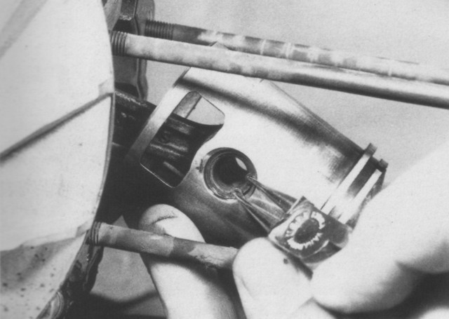

Poi mi sono bloccato, perchè dovrei smontare il pistone, ma mi manca la pinza adatta per togliere l'anello seger (a proposito, si pronuncia "segher"?), che ho visto in una foto sulla guida di cui parlo più sopra: se devo comprarla cosa devo chiedere? O c'è un altro modo per togliere quegli anelli?

OK, pinza recuperata da un amico, domani pomeriggio si continua!
