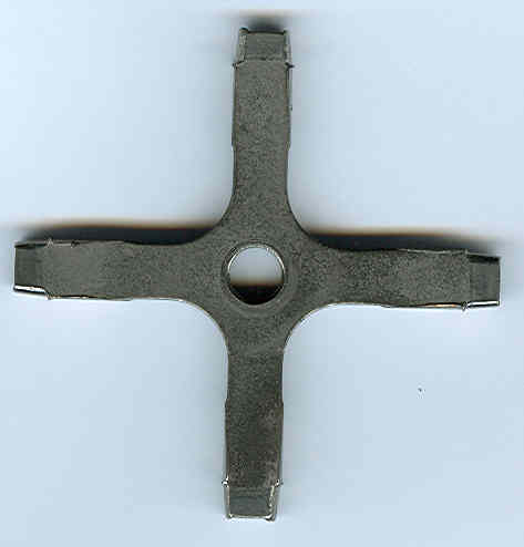

zandokan Inviato 14 Maggio 2004 Autore Segnala Inviato 14 Maggio 2004 questa e' la crociera della mia vespetta... Cita

Goody Inviato 15 Maggio 2004 Segnala Inviato 15 Maggio 2004 Cambia anche la crocera, mi sembra il minimo. Ciao. Goody. Cita

superfede Inviato 16 Maggio 2004 Segnala Inviato 16 Maggio 2004 La crociera ├â┬¿ da cambiare, subito. Con la campana del 200 non ti si siede, perch├â┬¿ hai la quarta del 125 che ├â┬¿ corta rispetto a 150 e 200; ├â┬¿ la marcia ottimale. L'albero non ha problemi a sopportare 40000 km con un 177, al limite gli fai rifare l'imbiellaggio che così ti ritrovi un albero nuovo con pochi ├óÔÇÜ┬¼. Il 20/20 andrebbe anche bene, solo che agli alti non riesce a mandare abbastanza miscela al cilindro che non viene bagnato bene, sulle lunghe tirate secondo me (ma ├â┬¿ un opinione) scalda un p├â┬▓ troppo. Ah, nell'elenco delle cose da fare non ho letto LAVORARE LA VALVOLA, la polini raccomanda 4 mm in anticipo e 4 in ritardo, tu non superare i 3 mm per ciascuna parte, sull'albero mi pare fossero 19 mm da asportare misurati sull'arco della valvola. Cita
