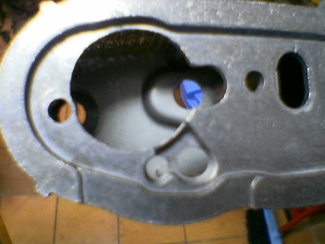

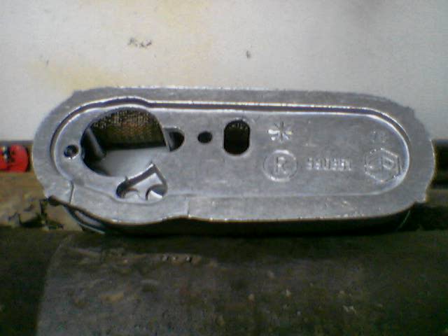

Oggi pomeriggio ho cercato un filtro aria nuovo per 200 in un Piaggio Center; ho constatato con sorpresa che adesso li fanno con due grossi buchi, altro che foro da 5 mm della Pinasco, e che i fori sono in corrispondenza del freno aria (come consigliava Pinasco) e del getto del minimo.
Il codice del filtro per il 24 del 200 non è più 131083 (o 131081 come su un mio filtro), adesso dovrebbe essere 285352, sul filtro c'è impresso 910331, che avevo trovato scritto su un FILTRO carburatore Cosa.
E i filtri adesso sono uguali, per 125/150/200, prima erano con codice diverso ed erano diversi.
La puntualizzazione è d'obbligo, non ho trovato il post, ma se ne era parlato qualche tempo fa e anche MArco, se non sbaglio, aveva sostenuto come me che i filtri erano diversi tra 125/150 e 200.
Quindi:
in passato il filtro del 200 (codice 131081) era diverso e più grande del filtro del 125/1250 (codice 910330), entrambi non presentavano fori, la Pinasco consigliava un foro da 5 mm sul getto del massimo;
oggi i filtri sono unificati in unico tipo con fori sopra i getti del massimo e del minimo.
Tanto è dovuto per chiarezza a tutti i VOListi.
Scusa ma come hanno fatto ad unificarli??? Io sapevo che quello per il 24 aveva il buco da 24 e quello per il 20 lo aveva da 20. Li hanno fatti entrambi da 24??? Non ci capisco più nulla, anche sta storia dei fori...Perchè fare i fori???? Per smagrire su un motore originale??? Che cambia con i vecchi filtri differenziati????

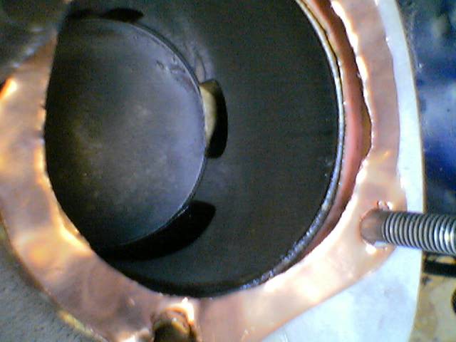

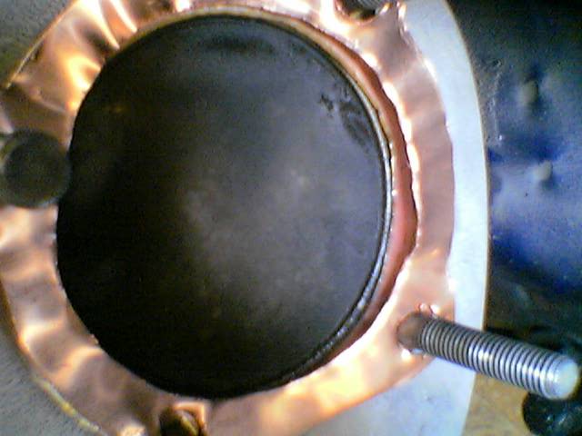

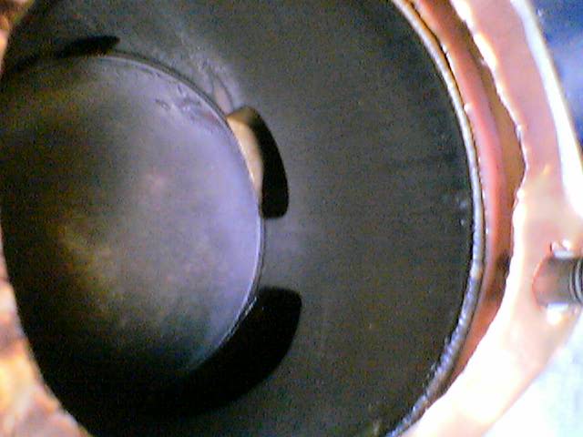

RIPROVIAMO: adesso ho messo una seconda guarnizione sottotesta da 0,5, sono così a 1,5 mm sotto il cilindro e 1 mm sotto la testata, l'anticipo ├â┬¿ a oltre 23 gradi, diciamo 24, come dice la Pinasco per il corsa 57 mm, per il 60 equivarrebbero a circa 23 gradi, non picchia pi├â┬╣ in testa, di seconda faccio un p├â┬▓ pi├â┬╣ di 70 km/h, ma la quarta sale che ├â┬¿ una bellezza, anche senza tirare la terza a 100 km/h.

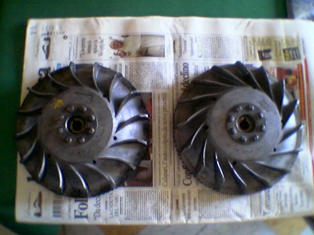

Ho cambiato anche il volano, avevo quello del 125 con a.e. peso 2.354 gr., ho messo quello del 200 a.e. peso 2.320 gr.; la differenza è nella forma delle alette, come ha scritto in un altro post 2IS nel 200 sono come nel T5.
I travasi al PMI sono completamente aperti, segno che la guarnizione sotto a qualcosa serve. Senza quella infatti i travasi mi resterebbero un pò chiusi, al PMS il livello sembra anch'esso buono.

Torniamo all'argomento del post: queste sono le foto del filtro ultimo tipo, è una specie di filtro Cosa modificato.
