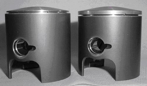

Vespato Inviato 10 Maggio 2005 Segnala Inviato 10 Maggio 2005 Continuando a studiare su come poter elaborare pur mantenendo "affidabile" il motore del mio p200e, mi sono deciso ad affrotare l'argomento modifica gt originale (KL01)+pistone moto d'acqua. Questo perche tali pistoni oltre ad avere un trattamento anti attrito, dispongono anche di due fasce(in qualche caso anche tre). Purtroppo partono da un diametro di 70 mm e quindi mi chiedevo, fino a quanto mi posso spingere con l'alessaggio del gt originale? Cita

Ospite Inviato 11 Maggio 2005 Segnala Inviato 11 Maggio 2005 Scusami, ma se il motore è originale il pistone ha già 2 fasce ed è affidabilissimo. Come fai ad adattare il pistone di una moto d'acqua? Prima devi controllare il comportamento del pistone al PMS e PMI, oltre che vedere come (e se) corrisponde alle luci del cilindro... La scelta è ricaduta sui pistoni per moto d'acqua per due motivi, il primo perchè questi hanno un rivestimento all'esterno tipo teflon che nelle moto d'acqua serve ad evitare incrostazioni in caso di trafilaggio acqua marina, nel mio caso invece la cosa puo essere sfruttata per ridurre l'attrito; due perche' questi pistoni sono molto piu simili a quelli dei kart e pur avendo un ridottissima convessita' della testa mantengono rinforzi interni in grado di esasperare al massimo l'anticipo senza rischiare di bucare il pistone stesso. Per quanto riguarda la compatibilita' in teoria ci siamo, in pratica è tutta da verificare. P.S. Attualmente monto un pistone originale di terza maggiorazione del diametro di 69,4 mm. Cita

Vespato Inviato 11 Maggio 2005 Autore Segnala Inviato 11 Maggio 2005 Scusate ero io non loggato comunque i pistoni sono tipo questi però con due fasce! Cita

-2IS- Inviato 27 Maggio 2005 Segnala Inviato 27 Maggio 2005 mmhhh, sbaglio o è un pistone per Ape ??? Cita
zcase Inviato 27 Maggio 2005 Segnala Inviato 27 Maggio 2005 Sono un p├â┬▓ scettico su questa cosa... 1) non credo che i rinforzi all'interno del cielo del pistone possano scongiurarne la foratura, perch├â┬¿ il foro si crea per fusione del materiale, non per sfondamento. 2) bisogna verificare la possibilit├â di alesare così tanto il cilindro originale. Se la camicia ├â┬¿ troppo fine, pu├â┬▓ creare problemi di affidabilit├â nel momento in cui si scalda, in quanto v├â a deformarsi. 3) bisogna verificare l'altezza del pistone e l'altezza dal cielo all'asse spinotto. Se la differenza ├â┬¿ poca si pu├â┬▓ colmare utilizzando una biella di diversa lunghezza o delle guarnizioni per riportare i travasi alla stessa fasatura. 4) bisogna verificare il diametro dello spinotto, se ├â┬¿ diverso ├â┬¿ necessaria una biella diversa (a patto di trovarne una adatta). 5) dato che il pistone ├â┬¿ a 3 fasce, bisogna stare attenti che una di queste non vada a chiudersi proprio sopra un travaso. Se hai la possibilit├â di misurare i due pistoni prima di imbarcarti nell'impresa, verifica queste cose e poi, se ├â┬¿ tutto ok, prova... ma resta l'incognita dello spessore della camicia del cilindro. Ciaoo Cita
Vespato Inviato 27 Maggio 2005 Autore Segnala Inviato 27 Maggio 2005 Per quanto riguarda il pistone quello a tre fasce è denominato sr 200 e fa parte di un kit di trasformazione "Lambretta", l'alessaggio a 70mm ivece inizia a dare qualche problema specialmente in corrispondenza dei travasi centrali perchè li la camicia è un po più sottile, io comunque vado avanti ho chiamato la "Vigiani" a Firenze per avere le misure comparative dei pistoni vespa e lambretta , Speriamo bene. Cita
