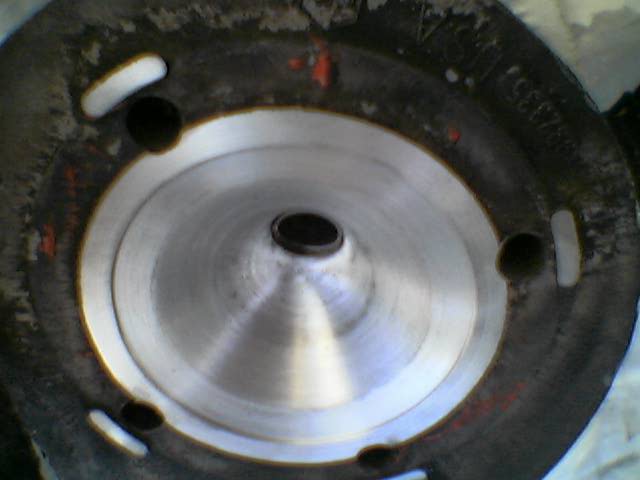

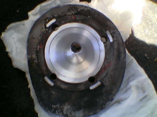

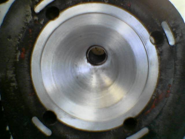

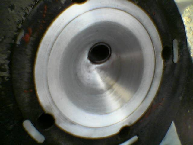

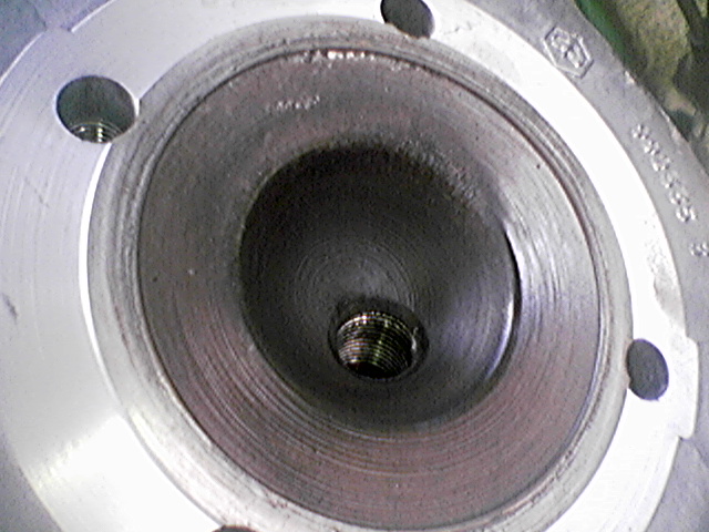

Scusa Bibo35, tu hai scritto di testata lavorata ad hoc per il 210 Malossi, ma ha la camera di scoppio piccola; te la confronto con la testa che mi sono fatto lavorare io, ispirandomi anche a testate in vendita su SIP, come puoi notare la tua ha la camera di scoppio molto più piccola.

la testa che ho ora sopra arriva direttamente dal "nostro amico" tuo compaesano ..... capisci a me! appena posso ti faccio una foto e la pubblico, quindi non dubito della testa. questa in foto non so se e la prima seconda o terza testa......
