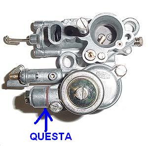

paolo1983 Inviato 6 Luglio 2005 Segnala Inviato 6 Luglio 2005 Ciao ragazzi la guarnizione che c'è tra tubo benza e carburo era arancione e mi riempiva la vaschetta e intasava il filtro benzina di roba arancione. Ho comprato il kit guarnizioni nuovo e invece di essere uguale a prima e quindi arancione, è una normale guarnizione di cartone marroncina. è giusto così? ora le fanno così? perchè quella di prima non mi sembrava di cartone... non vorrei aver sbagliato... le fanno cos' ora? Cita
Ospite Inviato 6 Luglio 2005 Segnala Inviato 6 Luglio 2005 A me sinceramente nn sembra che oggi quella guarnizione sia di cartone: l'ultimo kit che ho preso della dell'orto, mi sembrava contenesse una guarnizione arancione come l'originale. Ciao, Cita
paolo1983 Inviato 6 Luglio 2005 Autore Segnala Inviato 6 Luglio 2005 Il kit che ho preso io non conteneva nessuna guarnizione arancione e l'unica che entrava (perfettamente) era di cartone... però non mi convince sta cosa... anche perchè, forse mi sbaglio, ma ad occhio mi pare inzuppata, (cmq non pare perdere...) però boh magari è giusto che ora sia di cartone! Qualcuno mi sa dire? Cita
GustaV Inviato 7 Luglio 2005 Segnala Inviato 7 Luglio 2005 Non ho capito di che guarnizione stai parlando. Il tubo benzina si infila direttamente su una flangia metallica bloccata con il filtro benzina sotto. Hai una foto? Cita
GustaV Inviato 7 Luglio 2005 Segnala Inviato 7 Luglio 2005 Ho capito. Sulla mia Vespa non è in cartone, ma in gomma, come nella foto che hai postato. In questo post puoi vedere le foto che ho scattato (si vede chiaramente nella foto_7) per spiegare come sostituire i getti del carburatore: http://www.vespaonline.com/MDForum-viewtopic-t-17302.htm Strano che la tua sia di cartone, comunque puoi provare ad ungere il cartone con del grasso per migliorarne l'impermeabilità. Cita

GustaV Inviato 7 Luglio 2005 Segnala Inviato 7 Luglio 2005 ascolta ho visto il post sui getti. Il gommino che blocca la vite che regola il minimo io ce l'ho montato al contrario... non importa? no, invece importa, mettilo bene altrimenti non tiene correttamente, ti scombina la carburazione ma soprattutto ti entra sporcizia ed acqua dal buco. Certamente il problema non ha entità drammatiche, ma che ti costa, sono 2 viti da svitare! Per la guarnizione verifica che tenga, se non perde benzina va bene così. Cita
