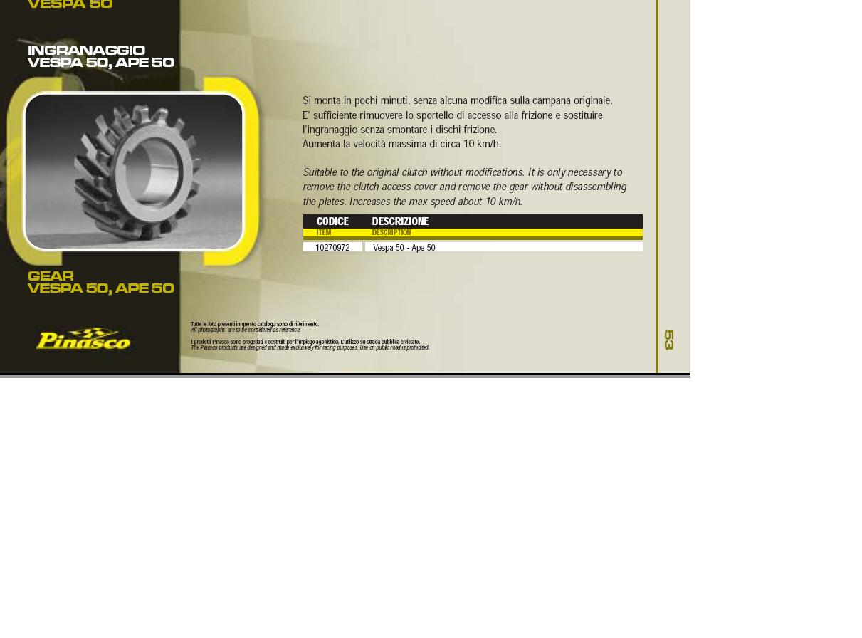

Si, direi che è quello che ci si può aspettare.Se hai già il 16/16 e mantieni il gruppo termico originale non credo valga la pena passare al 19, la differenza sarebbe minima!
Se fossi in te, al posto del 19 monterei, insieme alla Sito Plus, il pignoncino pinasco a 16 denti per allungare la primaria: si monta al posto dell'originale a 14 denti aprendo solo il coperchio frizione e permette di guadagnare almeno 5-6 kmh abbassando un pò i regimi di giri.

ma come si cambia la primaria quanto costa si può cambiare in casa?sapete ho 14 anni e sono alla prima esperienza di elaborazione soft dove la trovo sta primaria pinasco?
allora x cambiare i rapporti devi aprire il carterino piccolino lato frizione. Sviti i vari bulloni e togli il carterino. Vedrai due ingranaggi, sopra uno più piccolo (pignone) ke è attaccato all 'albero motore e sotto la campana (cioè quello + grande con dentro i diski della frizione). Allora blocchi la rotazione di questi ingranaggi (magari con un giravite grosso) ma stai attento. Una volta bloccati togli l'orekkio della rondella dal dado ke lo blocca x nn farlo svitare. Poi sviti il dado e il pignoncino viene via. Attento alla chiavetta di bloccaggio a nn perderla (è quella mezzaluna di ferro incastrata nel cono dell' albero motore. Poi prendi il pignoncino pinasco e lo rimonti al posto dell' originale. Poi serri tutto a morte (x far si ke nn si sviti) e poi rifai l'orekkio a quella rondella di ferro x bloccarlo. Rimetti il carterino e se si rompe la guarnizione la ricompri (tutto il set 6€). Ciao
grazie sai per caso il costo del pignoncino pinnasco?scusate l'ignoranza cos'è l'orecchio?

Il "pignoncino" lo puoi tranquillamente sostituire dal carterino della frizione, se pur sempre possa andare bene, per la campana devi cmq sempre aprire il carter motore!!!
Mandi
Scusami Vespaolo x la precisazione ma credo ke tu ti riferisca a me. Cmq io ho detto a paoloecw solo come sostituire il pignone e nn come sostituire la campana. Gli ho detto solo quello ke mi aveva chiesto. cmq x la campana è normale ke devi aprire il carter visto ke per far sfilare la campana devi togliere l' alberino degli ingranaggi dietro e la seger dietro la campana. Ciao

Per quanto riguarda la questione della sostituzione dei rapporti ci ha già pensato Vespaolo. Per il resto, io sulla tua vespa, visto che non conosci che rapportatura c'è montata, fossi in te proverei quando hai tempo ad aprire lo sportello coprifrizione, contando i denti del pignone e della campana. Infatti mi sembra un pò strano che riesca a raggiungere gli 80kmh coi rapporti originali, anche con un cilindro che gira alto come il 75 racing..può darsi che magari contemporaneamente al montaggio delle 4 marce sia stato messo anche il pignone a 16 denti.
Cmq la rapportatura originale della tua vespa è 14/69, se i denti fossero 16/69 vorrebbe dire che è stato montato il pignone pinasco.
Se invece tu volessi aprire i carter direi che la rapportatura ideale per il 75 racing è la 18/67, oppure la 21/76 leggermente più lunga: io avevo quest'ultima sull'hp elaborata con polini 75 in alluminio ed era proprio giusta, con le prime tre marce ben spaziate e la quarta abbastanza lunga, ma non troppo.
E' chiaro che con una cilindrata superiore questi rapporti sarebbero corti, quindi se in futuro volessi montare un 102 o 115 potresti anche montare direttamente una 24/72, un pò lunga per il 75cc (perderesti ripresa, ma salirebbe la velocità) ma giusta con le cilindrate maggiori.
Per quanto riguarda il costo come manodopera per montare il pignoncino o cambiare i dischi frizione un meccanico onesto potrebbe chiedere non più di 25€, mentre per l'apertura completa dei carter occorre calcolare dai 150€ in su.
Infine per quanto riguarda la Sito Plus, ha un rumore più metallico rispetto alla Sito base, e ha un rendimento più spostato verso gli alti giri: dovrebbe permetterti di guadagnare qualche altro centinaio di giri ( e quindi qualche kmh) in allungo, ma non so quanto ne valga la pena..
