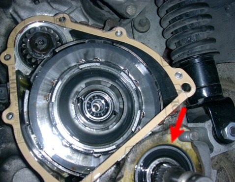

vedo adesso dalla 2à foto in prima pagina che hai il cuscinetto dell'albero ruota schermato!!!!!!!!!
il mio ha le sfere in evidenza!
ma ti hanno cambiato tutto!!!!!! e per cambiare quel cuscinetto, come per la campana da 67, hanno per forza aperto il motore

Cioè scusa, non ho capito :roll: ...quel cuscinetto che ha una paratia nera davanti??? Perchè non dovrebbe essere così??? Che 'azz cambia a vedere le sfere o no??? :lol:
Ti riferisci al cuscinetto indicato dalla freccia???

si mi riferisco a quello della freccia!
gli ultimi cuscinetti skf hanno la paratia per nn fare entrare porcherie!
il mio che nn era mai stato cambiato era ancora con le sfere scoperte

Ma perchè dovrebbe aver cambiato anche quel cuscinetto lì??? Cioè dici che oltre ad aver fatto fare alla Vespa tutti i lavori per farla andare un po' di + già che erano lì hanno fatto anche una revisione completa di cuscinetti e paraoli???

Tanto ormai mi sembra certo che per la 4a marcia e per la primaria 18/67 (oltre ai travasi ecc.) il mio motore è stato aperto e lavorato...

si, dato che c'erano hanno fatto un lavoro completo di cuscinetti
se dovessi poi aprire il motore e vedere i cuscinetti dell'albero con la copertura potrai pensare che abbiano cambiato anche quelli
