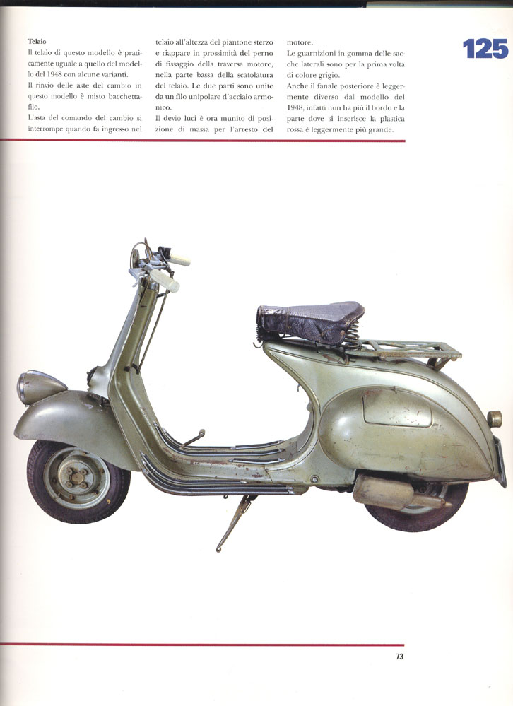

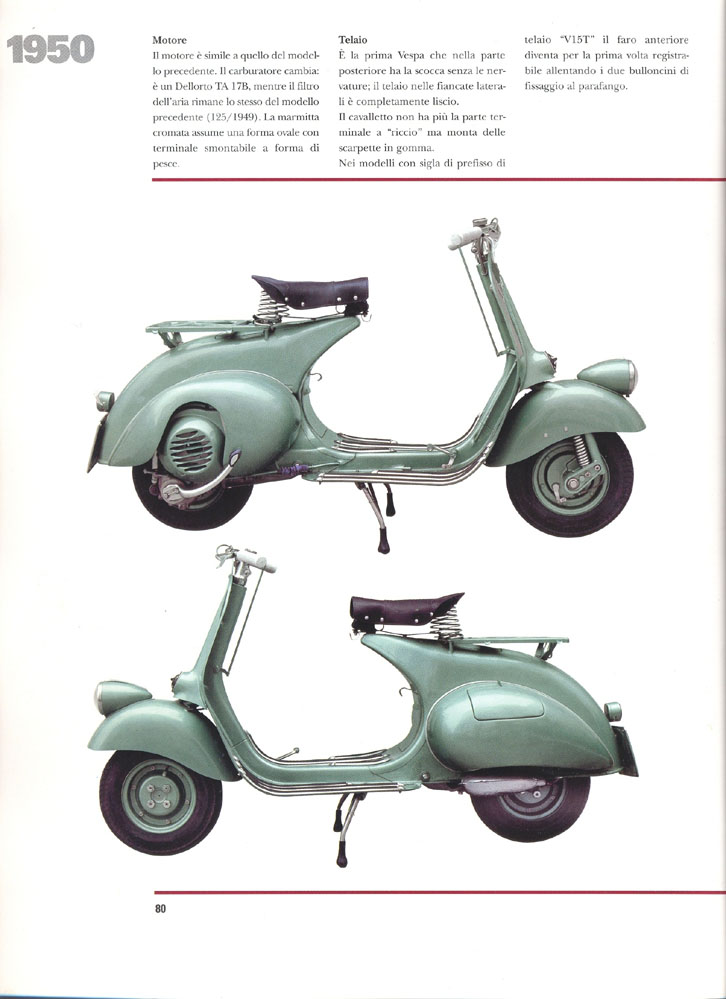

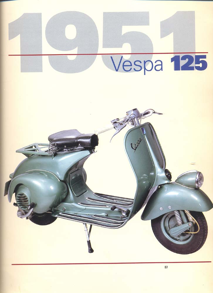

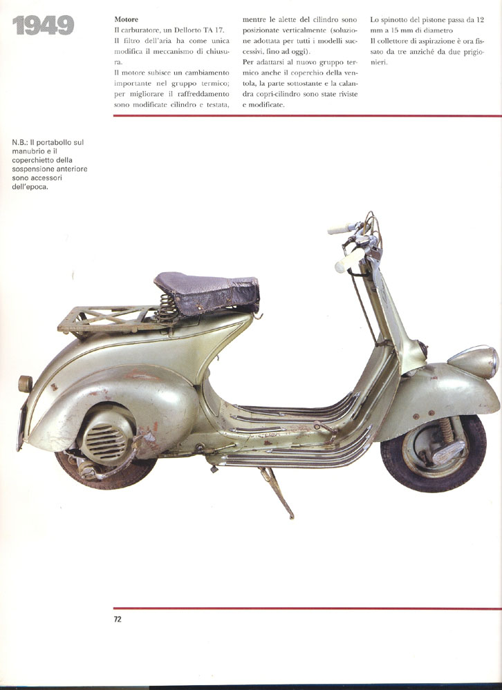

....il devio non e' il suo (sembra quello del vl2/3) e cosa piu' importante non e' del suo colore originale (verde nitro metallizzato) per cui se vuoi riportarla agli antichi splendori......devi restaurarla completamente.
poi se ti mancano i documenti e vuoi circolare devi restaurarla correttamente.
insomma dipende che cosa hai e che cosa vuoi fare........dicci e ti metteremo le varie foto per il restauro

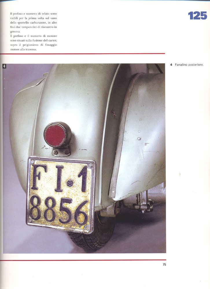

ora ti posto il modello del 51 solo per farti vedere il colore per il resto e' tutto diverso
ciao
1_198.jpg.eb6bdf8a92338bb761e53b005c47df
1_198.jpg.051f824acf228fce8d530e77b7007b
1_198.jpg.152dbddd654f76226ec6a714cbe692
viste le nuove foto.... verifica tu dato che te ne intendi se e' il suo colore originale (max mayer 6002m) per il resto i cerchioni sono del colore della carrozzeria, e quello che e' arruginito era cromato tranne il blocca sterzo che era nichelato
ciao
eleboronero sei sicuro che il colore non sia il suo , dalle foto e' difficile capire se e' il suo verde oppure e' l'azzurrino tipo le VBB .
infatti ho suggerito di controllare .......il dubbio mi e' sorto vedendo il corpo del fanale posteriore colorato in tinta! poi uno del mestiere vede subito se e' vernice originale o se e' stata velata con un altro colore....
come hai detto tu dalle foto e' difficile capire
ciao
cmq guardandole bene dal pc di casa e vedendo il colore raffrontato con il rosso del fanale mi sa che hai ragione e quello non è verde :)

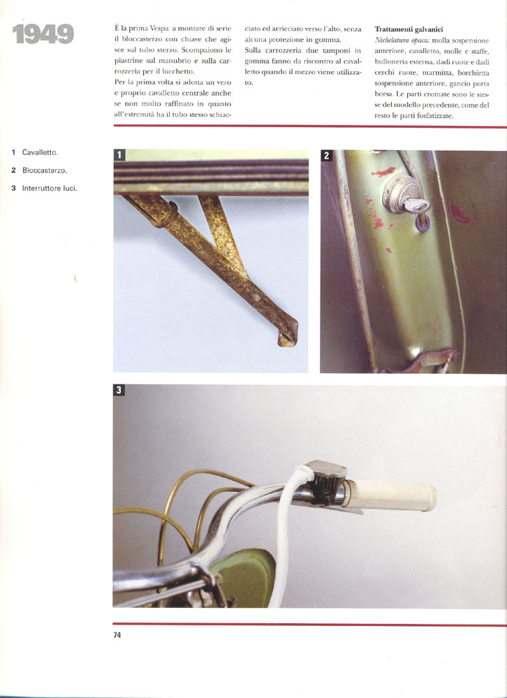

Due domande al volo:
la marmitta il cavalletto, la leva di messa in moto, i molloni e gli ammortizzatori sono cromati?
Le bacchette del cambio sono del colore della vespa?

Che peccato per questa splendida bacchetta!! Questa e'la farobasso che mi piace piu' di tutte! Se non avessero rifatto il colore, sarebbe una di quelle meglio conservate mai viste...sarebbe davvero bastato pulirla, disincrostarla e cambiare quei particolari inesatti...invece cosi'...
Cmq sono soddisfazioni, lavorare su queste Vespe...! Ti auguro un restauro pari a quello che si vede sull'immagine di VT che ti ha messo eleboronero ;-)
Ciao FC
Si hai ragione il colore è 6000M...devo contraddire un'altra volta elaboronero (mi perdonerà? penso di si è Natale.)...ma il colore della 51 non è lo stesso della 49. Il verde è più carico nei modelli 51 e 52..mi sembra sia 6002M. Ciao ciao
si i colori sono come dici tu mamaubi gia' dal 51 il verde era + giallino , come se invece di un verde metallizzato che tira nel grigio/argentato fosse un verde metallizzato d'orato .
Per i particolari , le stecche del cambio sono completamente in tinta fino al manubrio dove c'e' l'ultimo rinvio dove l'ultimo e' cromato e arriva al selettore , il cavalletto e' nichelato come la serratura bloccasterzo , il corpo ammortizzatori e le molle anteriore e posteriore anche se su qualche modello sembrano essere fosfatate o brunite, marmitta , pedalina , maniglia passeggero e molle della sella sono cromate come anche il manubrio con relativo selettore del cambio e come gia' detto il primo rinvio delle bacchette . il clacson anteriore e' nero esternamente come il telaio della sella ma all'interno il piattello va lasciato solo lucidato . anche la cuffia cilindro va lasciata solo lucidata , va verniciata in tinta solo la copertura della ventola
...siamo tutti nella stessa barca..come disse noe'...
il cod. del colore esatto e' il 6000M con il fondo rosso opaco 10055M
