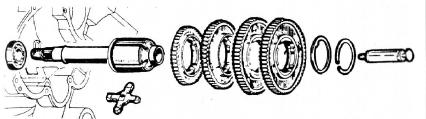

Ecco una foto, il primo cerchio è la primaria (RMS) e varia tutti i rapporti, mentre il 2°cerchio sono quelli che credo che siano i rapporti(ZIRRI).
Grazie e ciao
hai rapporti troppo corti..... è per quello, ti bruci tutta la coppia.
cmq va bene una 23/60, ho capito tutto, rapporti, cambio....
sul 115cc io monterei una 24/72 (ideale) oppure, ma penso che sia un po lunghetta una 22/63......la 23/60 lasciala ai corsa lunga....e poi la 23760 è solo polini...
