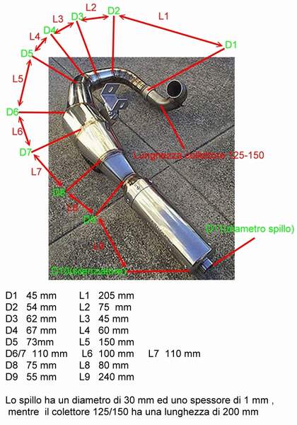

Supernik Inviato 17 Maggio 2006 Segnala Inviato 17 Maggio 2006 Qualcuno che ne ha realizzate, mi da qualche dritta? Non cerco prestazioni spettacolari, sinceramente mi preme di più l'estetica... Diciamo che vorrei realizzare qualcosa di panciuto, che esca a sinistra, che faccia un bel rumore e che non vada peggio della padella. Ho 5-6 espansioni recuperate da scooter e 125 stradali, vorrei realizzare una compilation che non sembri il prodotto di un idraulico pazzo. Leggendo "Elaboriamo il due tempi", la misura più importante (e l'unica su cui posso effetivamente giocare nella mia compilation) è la distanza fra il pistone ed il punto medio del controcono. Pensavo di scopiazzare dalla SIP, magari prendendo ispirazione da quella che allego. Cita

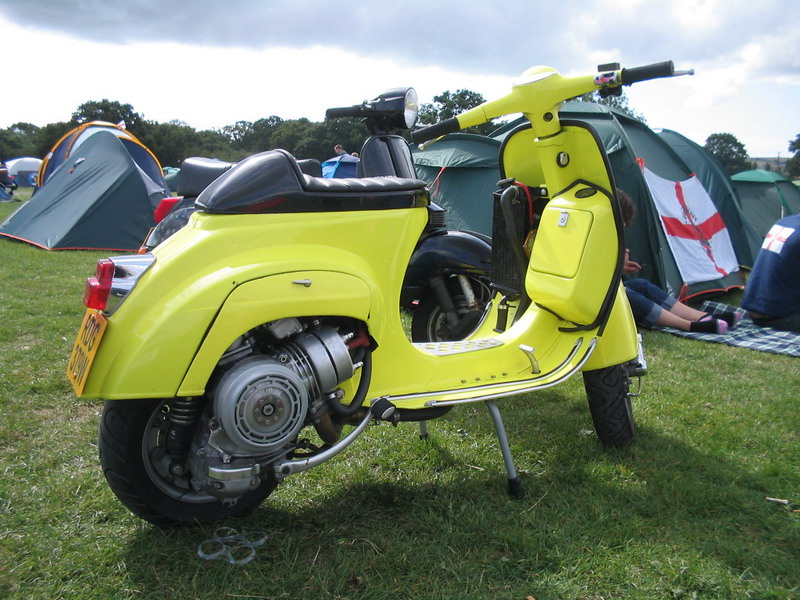

ilvespaio Inviato 17 Maggio 2006 Segnala Inviato 17 Maggio 2006 della vespa gialla mi piace tantissimo il mini-bauletto.... Cita

Supernik Inviato 18 Maggio 2006 Autore Segnala Inviato 18 Maggio 2006 Siete pazzi!! Non voglio venirci vecchio! Comunque la pm non mi sta perchè la monterò su di un vespone con cofano portaoggetti, quindi chiuso. Non voglio neanche fare e disfare, diciamo che salvo disastri punterei al fatto e finito. Cerco quindi un progetto di massima con non molte ambizioni ma con una mezza sicurezza sul funzionamento. Ieri sera mi sono riletto per l'ennesima volta "elaboriamo il 2t", la lunghezza è funzione del regime di potenza massima e gli angoli sono funzione delle risposta che cerchi, proprio come mi conferma ilvespaio. Il motore sarà quello della t5, ovviamente riveduto. Quanto posso prendere come regime di potenza massima? Io pensavo un 7000-7500 (un motore originalissimo prende circa 7800 giri max e la danno per 11cv a 6700). Appena ho tempo provo a mettere giù il disegno così lo valutiamo insieme. Ciao e grazie! PS: visto che è piaciuta, allego la foto della gialla dall'altro lato. Cita

Supernik Inviato 18 Maggio 2006 Autore Segnala Inviato 18 Maggio 2006 Stavo guardando la foto "comparativa": che differenza fra quella in primo piano col silenziatore cromato (RZ?) e quella col silenziatore dorato poco dietro. La seconda è grossa la metà della prima! Cita

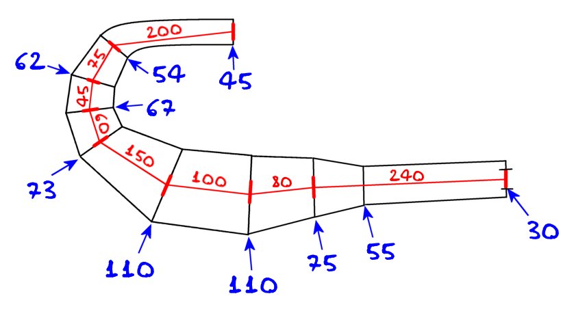

-2IS- Inviato 18 Maggio 2006 Segnala Inviato 18 Maggio 2006 Esatto, Marco aveva postato le misure medie della lunghezza dei coni, misure medie che chiaramente cambiano con l'inclinarsi dei coni stessi... Avevo salvato quell'immagine e l'avevo anche rifatta su carta...se trovo una delle due la posto io ok??? Cita
Supernik Inviato 18 Maggio 2006 Autore Segnala Inviato 18 Maggio 2006 Grazie mille 2IS!! Stasera se ho tempo produco il progetto di massima secondo "elaboriamo il 2t". Cita
-2IS- Inviato 18 Maggio 2006 Segnala Inviato 18 Maggio 2006 Eccole, all'epoca le avevo copiate dal 3D, adesso però ho visto che la SIP attuale non corrisponde molto a questo schema... Stranamente l'ultima misura, di 240mm, comprende sia l'ultimo tronco sia il silenziatore, probabilmente indica la lunghezza dello spillo, esteso internamente anche oltre il silenziatore. 30 è il diametro dello stesso. Spero che siano utili. Ciao Cita
-2IS- Inviato 18 Maggio 2006 Segnala Inviato 18 Maggio 2006 dimenticavo: in rosso le lughezze medie, in blu i diametri, penso che già si era capito... Cita

geoturbo Inviato 19 Maggio 2006 Segnala Inviato 19 Maggio 2006 E' forse questa l'immagine di Marco? Cita
Supernik Inviato 19 Maggio 2006 Autore Segnala Inviato 19 Maggio 2006 Ottimo! Mi risolve anche il dubbio: mancava il collettore! Con 0,91 di lunghezza mi corrisponde a 8500 giri! Tutto torna! Cita

FurlanPx Inviato 19 Maggio 2006 Segnala Inviato 19 Maggio 2006 bellissimo il mini bauletto, e anche la marmitta a mo di scooter è carina Cita

Supernik Inviato 20 Maggio 2006 Autore Segnala Inviato 20 Maggio 2006 ma che differenza c'è fra la marmitta per t5 e quella per px?? quella in foto sarebbe per?? cambia solo il collettore?? grazie grazie.. Come dicevo, poca differenza di forma=molta differenza nella risposta. Ovviamente la stessa marmitta non può andare bene uguale su motori molto diversi. Parlando con Paulfatz che possiede una Sip Performance per 200, mi diceva che montata sul 177polini (col collettore modificato) non rende come sul 200. La Vespa gialla ha il motore della T5. La marmitta penso sia artigianale. Cita
