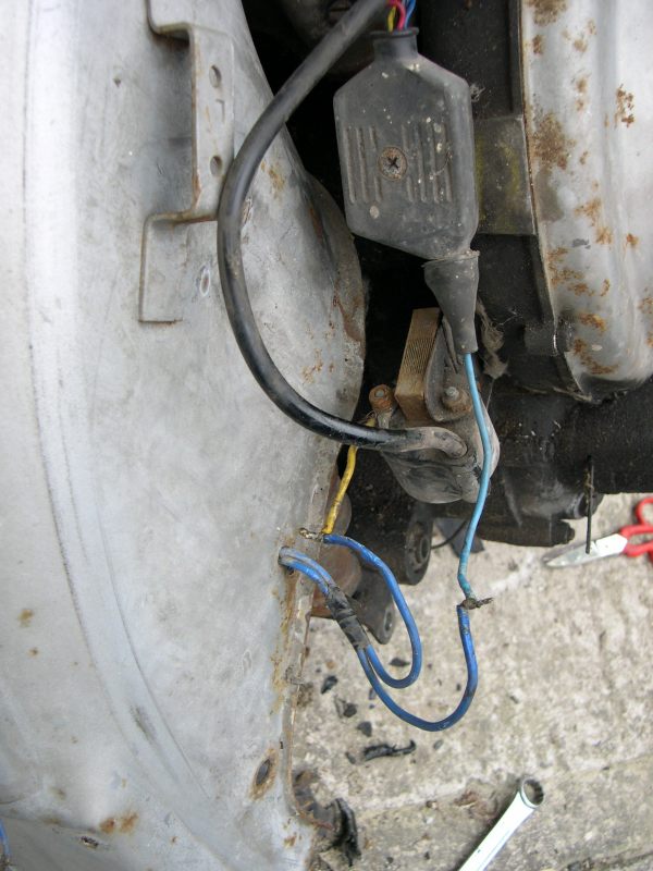

Posto inoltre la foto di una schifezza che ho trovato su 'sta Vespa. In pratica quei due fili blu finiscono in un blocchetto che era stato messo nella pancia sinistra. Desumo che fosse una sorta di antifurto per interrompere il circuito elettrico, no? Sapete dirmi come sarebbe quel collegamento in origine?

I due fili che vedi collegati in teoria dovrebbero essere una sorta di antifurto come dici tu......che schifo!
