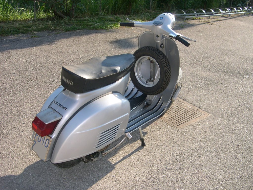

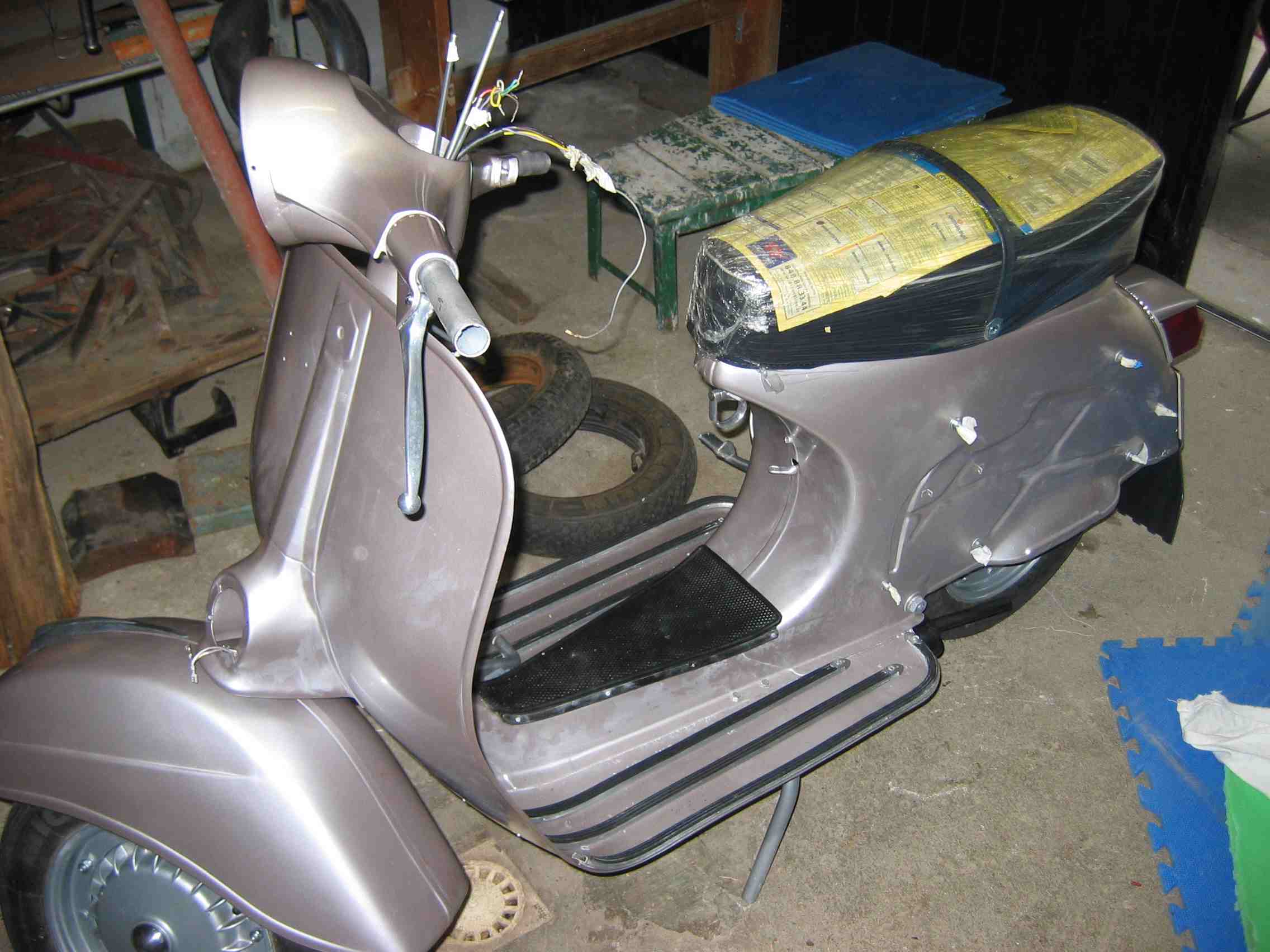

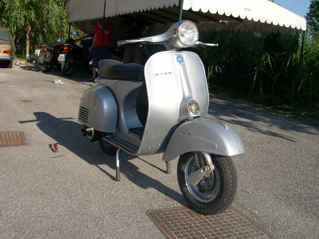

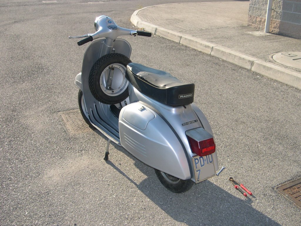

MarcoPau Inviato 20 Luglio 2006 Autore Segnala Inviato 20 Luglio 2006 Terminato. E' piena di schifezze, ma il tipo l'ha voluta così... cavolacci suoi. Chiaro di luna nitro, beissimo. Cita
Marcocrt Inviato 24 Luglio 2006 Segnala Inviato 24 Luglio 2006 Bel lavoro, peccato che la sella e il conta km siano della TS e le scritte non siano nello stile sprint veloce (+piu classico) Cita
MattewPX Inviato 29 Luglio 2006 Segnala Inviato 29 Luglio 2006 scritte non siano nello stile sprint veloce (+piu classico) la prima serie aveva le scritte che tu chiami classiche (quelle in corsivo)...le serie successive montavano scritte come quelle in foto. saluti Cita
vespamodelli Inviato 30 Luglio 2006 Segnala Inviato 30 Luglio 2006 Bel lavoro, peccato che la sella e il conta km siano della TS e le scritte non siano nello stile sprint veloce (+piu classico) Perchè secondo te che differenze ci sarebbero tra il TS e lo Sprint Veloce su sella e contachilometri? Cita
