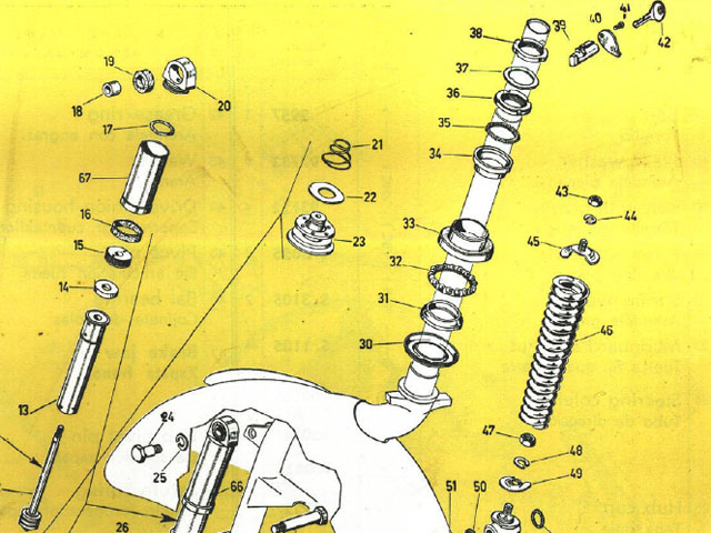

I lavori vanno avanti.. smontate altre fesserie, il manubrio... ma la cosa che ci ha rotto le scatole è stato il parafango anteriore! Infatti abbiamo dovuto deformarlo un po per farlo uscire dalla canna... abbiamo anche deformato i pezzi n┬░30 e 31 di figura perchè sono praticamente impossibili da sfilare... come possiamo sfilarli? C'è un metodo particolare? Grazie!

I lavori vanno avanti.. smontate altre fesserie, il manubrio... ma la cosa che ci ha rotto le scatole è stato il parafango anteriore! Infatti abbiamo dovuto deformarlo un po per farlo uscire dalla canna... abbiamo anche deformato i pezzi n┬░30 e 31 di figura perchè sono praticamente impossibili da sfilare... come possiamo sfilarli? C'è un metodo particolare? Grazie![/quo
Svitol a litri , lascia agire , poi da sotto batti con uno scalpellino .
Il parapolvere in metallo lo butti di sicuro ( io non sono mai riuscito a recuperarne uno ... ) , la ghiera soprastante dovresti riuscire a salvarla .
Comunque nel kit dei cuscinetti dello sterzo ( che ti consiglio di cambiare ) sono compresi entrambi .
Hai faticato a togliere il parafango perche' prima dovevi togliere quei due pezzi , eppoi il parafango stesso

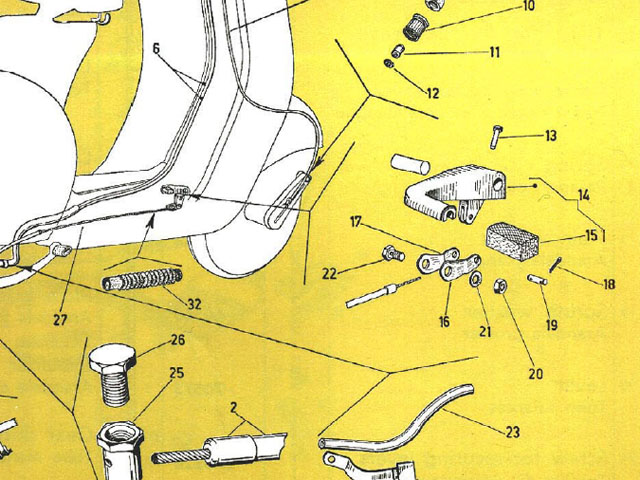

E cmq un'altra piccola domanda! Come cribbio si smonta il freno? non riesco a togliere il chiodino che vedete in fig. n°13! C'è qualche trucchetto per smontarlo? Non so proprio come cavarlo fuori! Grazie a todos!
Allora . la cera x scatolati si da con la pistola da carrozzieri , e non e' altro che una sostanza gommosa e molto aderente che una volta spruzzata si attacca tenacemente sulle lamiere ed impedisce l' ossidazione delle stesse . Un carrozziere "vecchio stampo" sicuramente ce l' ha .
Era molto usata nelle vecchie auto , dove le lamiere non zincate tendevano ad arrugginire facilmente .
Per il freno ... auguri ....
Quel maledetto chiodino il piu' delle volte si blocca dov'e' , e a toglierlo c'e' parecchio da inca**arsi .
Non c'e' verso di spingerlo dal basso , per cui puoi solo staccare il filo del freno ( in modo da avere la piu' ampia liberta' di muovimento del pedale ) , riempirlo di Svitol , lasciare agire e provare a tirarlo con una pinza a becchi lunghi , meglio se con becchi a L .
Se non viene altro Svitol e riprova ...
Attenzione a non rovinare la testa del piolino , che poi e' veramente un problema da prendere ...

ciao maurix io sto rimontando la mia vnb6t, la mamma o la zia della sprint. per quanto riguarda il maledetto perno del pedale del freno io mi sono dannato il fegato e l'anima, se con lo svitol non sei riuscito a levarlo puoi:
- o fare un buchetto nella pedana che poi stuccherai e grazie al buco lo spingi via con un bel caccia spine
- se no col bel flessibile tagli la parte in teressata, cioè quell'angolo arrotondato.
io ho scelto per forza di cose la due perchè mi faceva male forare le pedane della mia piccola, quindi opzione due, ma chi me l'ha fatto mi ha dato un pedale del freno nuovo :D fortuna.

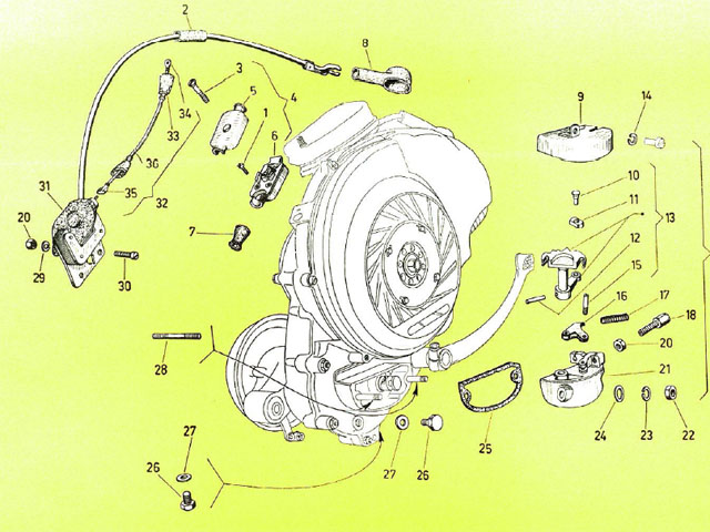

Mentre per l'impianto elettrico, ho trovato su Zangheratti il pezzo n°31 di fig, ma non sono riuscito a trovare i pezzi n°4 - 32 - 2 - 8 ! Dove si possono trovare?

E' completo...ma lascialo perdere...io l'ho preso per lo special e non mi sembrava fatto molto bene. Ho sentito di gente molto scontenta dell'impianto elettrico di Zanghe. Per quanto riguarda il pezzo 31 (bobina) lo trovi in quasi tutti i negozi di moto e scooter senza prenderlo da Zanghe. Gli altri pezzi idem. Il 32, se riesci a salvare i gommini, puoi fartelo con un pezzettol di filo elettrico e un paio di fastom per le connessioni. Il numero 8 (e tutto il cavo che va alla candela) lo trovi da qualsiasi ricambista.

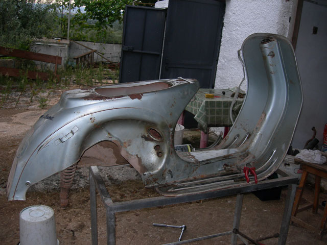

Anche se VOL era offline (con non poche preoccupazioni) i lavori proseguono con non poche difficoltà! Il mio collega ha iniziato a sverniciare...
puliti i residui di ruggine con diluente nitro dalla lamiera nuda e cruda (viene fuori che è una bellezza, lo consiglio a tutti) e date 2 mani di primer moncomponente anticorrosivo!
Ora è iniziata la fase di stuccaggio, non mancano parecchie botticelle! Son perplesso per il serbatoio, ho lavato grosso modo l'interno con due sciacqui di benza, ma rimane sempre qualcosina! Che mi consigliate per pulirlo bene, oltre l'elettrolisi di Neropongo? Dal tubicino la benza esce solo se agito esageratamente il serbatoio (cioè quando si creano gas e la benza deve uscire in qualche modo), altrim manco pa capa :D! Sarà ostruito il condotto? Bho!
