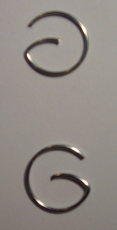

Quelli originali sono dei seeger tradizionali, per intenderci quelli con i fori per la pinza.
Appena apro il GT li sostituisco.
Se permetti dico anche qui la mia; proprio per quella grippata del 1981 sul kit 150 con 300 km sono molto prudente sui seeger. Vedi che basta che il canale dove si mette sil seeger sia leggermente più grande o che il seeger sia leggermente più chiuso che può scappare con inesorabile grippata. I seeger commerciali, quelli dei ferramenta, a volte mi sembrano leggermente più piccoli di quelli Piaggio.
Polini monta i fermi come quelli del kit Tonazzo; io lascerei quelli lì, tanto il pistone non si smonta una volta a settimana, no?
Svolgono la stessa funzione, perchè mai cambiarli???? Anche il polini ha gli stessi fermi
Hai postato mentre scrivevo anch'io la stessa cosa; quoto in pieno!

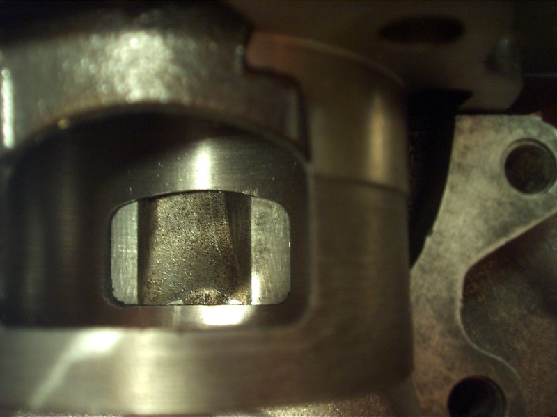

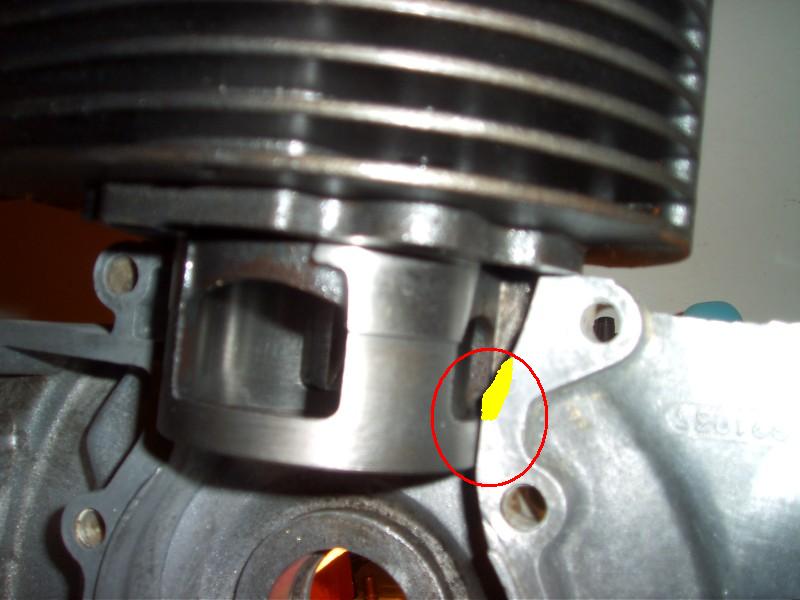

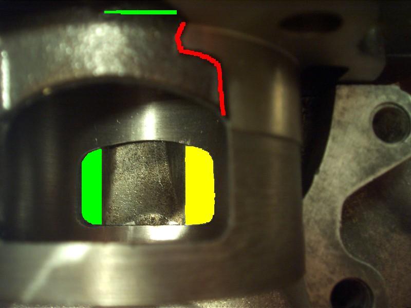

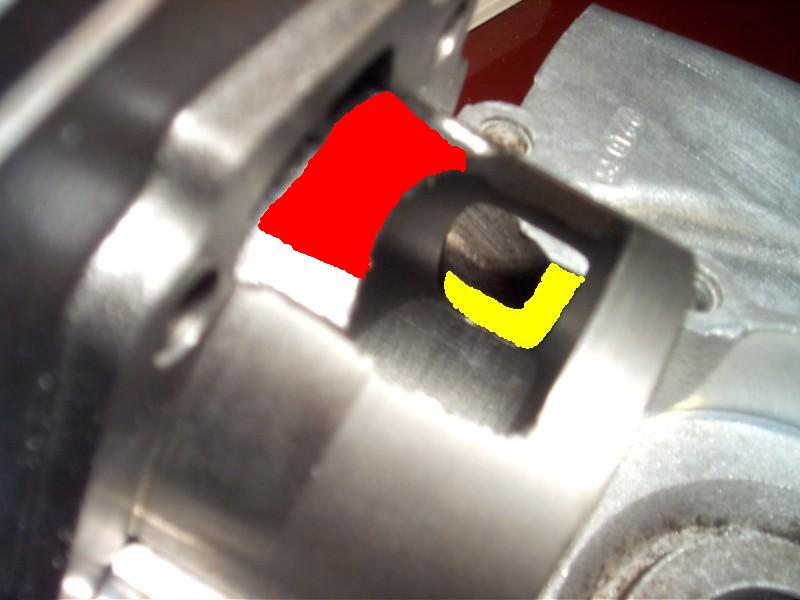

che dire ... a parte il terzo travaso quelli laterali sono molto diversi dai Polini.
Quindi su carter lavorati pe questo kit il Polini si può montare, ma le lavorazioni non corrispondono.
Si nota anche che i travsi non sono aperti sino al piano di appoggio sui carter, al contrario di molti kit di elaborazione.
La lavorazione del travaso laterale dal lato dl travaso centrale non la capisco, la finestra è ampia ma poi il vero travaso che sale è occluso da quel lato.
ecco quello che non mi è del tutto chiaro; nella foto "travaso" concordo nello scavare la zona in verde; invece per la parte in giallo ho perplessità, visto che, come segnato con linea rossa, il travaso del cilindro rientra e la colonna dei gas non troverebbe una naturale via nella risalita verso la camera di scoppio.
Nella foto 2 ho segnato la parte di terzo travaso da asportare, un pò come col Polini.
nella foto 3 ho evidenziato la parte del terzo travaso da asportare da sotto e di lato, il travaso del cilindro è più largo e profondo. Mi pongo il problema della asportazione di una parte di canna del cilindro per fare "respirare" meglio il cilindro. Non è scontato che sia un bene eliminarlo; in questi giorni ho "recuperato" il mio kit 177 Polini da un motore si cui l'avevo abbandonato da più di due anni, ed ho osservato un pò il funzionamento della "L" dei travasi laterali e le corrispondenze col pistone, e devo dire che a tutto si trova un motivo, e non sempre a travaso più grande corrisponde prestazione maggiore. Nel Polini sono giunto alla conclusione di non aprire il travaso sotto la "L", questo kit non lo conosco e quindi non mi esprimo più di tanto.
