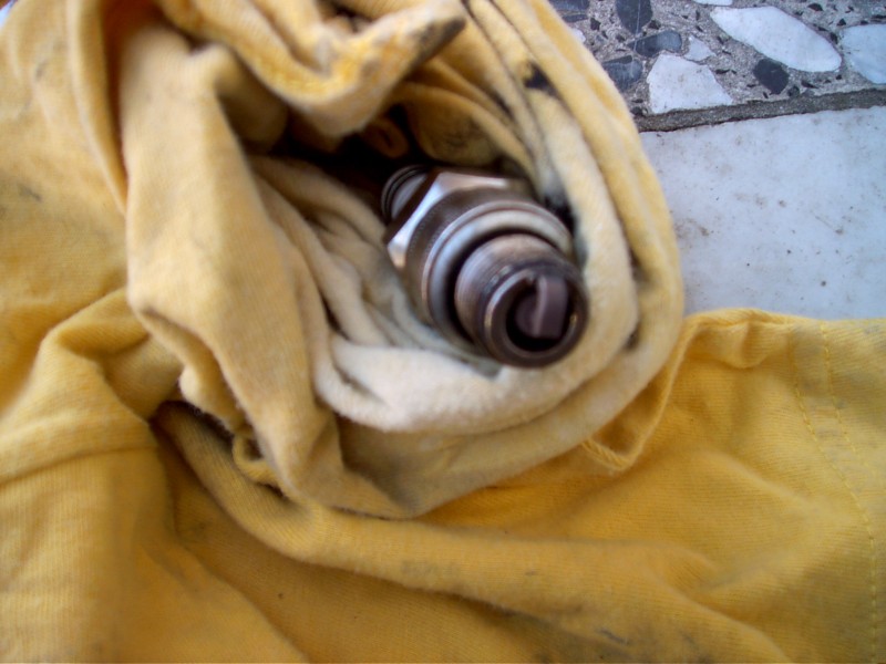

La configurazione di Pieros è quella dell'arcobaleno? 96,BE5,140
io con questa configurazione ero troppo magro. vedi foto
La giusta carburazione la ho con quella del 150 : 102,BE5,160 ghigliottina del 150 e giusto minimo.
La candela è color nocciola e la erogazione è costante senza singiozzi o vuoti.
Fabri per la carburazione ci abbiamo messo quasi due settimane per renderci conto esattamente quale era la migliore, alla fine il 102 era quello migliore.... cmq il mio 125 è sempre andato con un getto max 100 perchè il 96 era troppo magro
