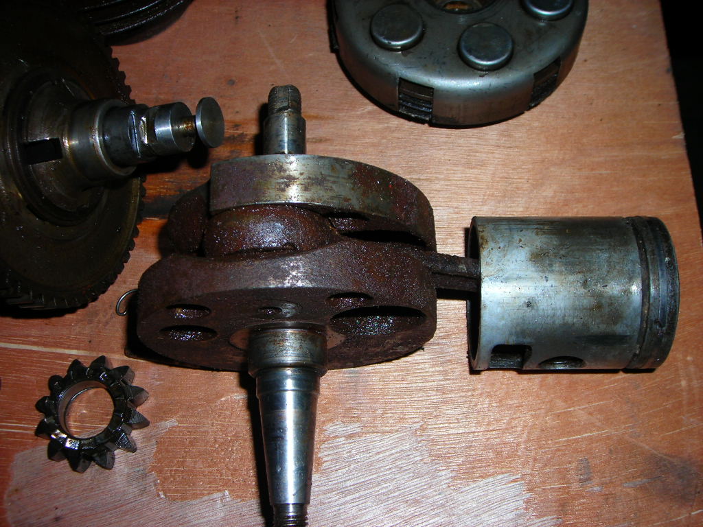

Anzi per fare una valutazione metto qui le foto dell'albero motore prima e dopo la cura. L'ho comunque sostituito perchè era messo troppo male e la biella ballava troppo. Però rende l'idea
I piccoli crateri che vedete sulla seconda foto erano pieni d iruggine che con l'acido si è sciolta.
Quando lo strato di ruggine è piccolo viene via subito e non c'è bisogno di uan giornata intera, bastano due tre ore.
Però quì la ruggine era profonda e ci è voluta una notte intera per portare il metallo a nudo.
Anche la bronzina non è intaccata dall'acido.
C'è da dire che col tempo l'azione dell'acido si esaurice, non è eterna.
