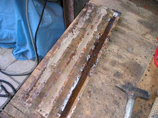

queste sono le traverse che ho tolto , nn mi aspettavo di trovare del marcio sotto!
sull'ultima traversa è stato versato un prodotto come il ferox ma a mio parere è una cavolata, la sabbiatura nn la passa nessuno se è fatta bene

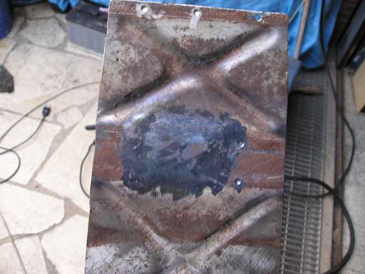

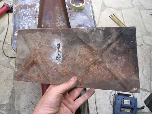

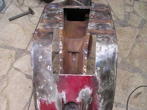

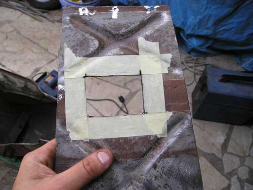

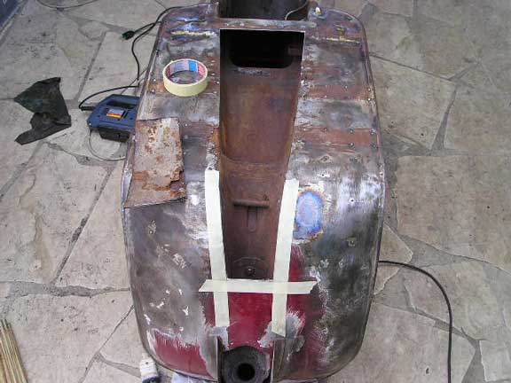

tagliando la zona sotto il tunnel è possibile sabbiarla internamente e sopratutto completamente, inoltre la pedana è stata sganciata dal tunnel in modo da sabbiare la zona che combacia , che nel mio caso vi erano traccie di ruggine che pressava sulla pedana creando degli avvallamenti.
il pezzo mancante con i rinforzi a X e stato conservato e la parte ammalorta e stata ricostruita.
domani ultimo le ultime cose, così se domenica ho tempo eseguo la sabbiatura con sabbia esausta e dopo una bella pulita si passa al fondo epossidico e vediamo cosi di passare a motore!
