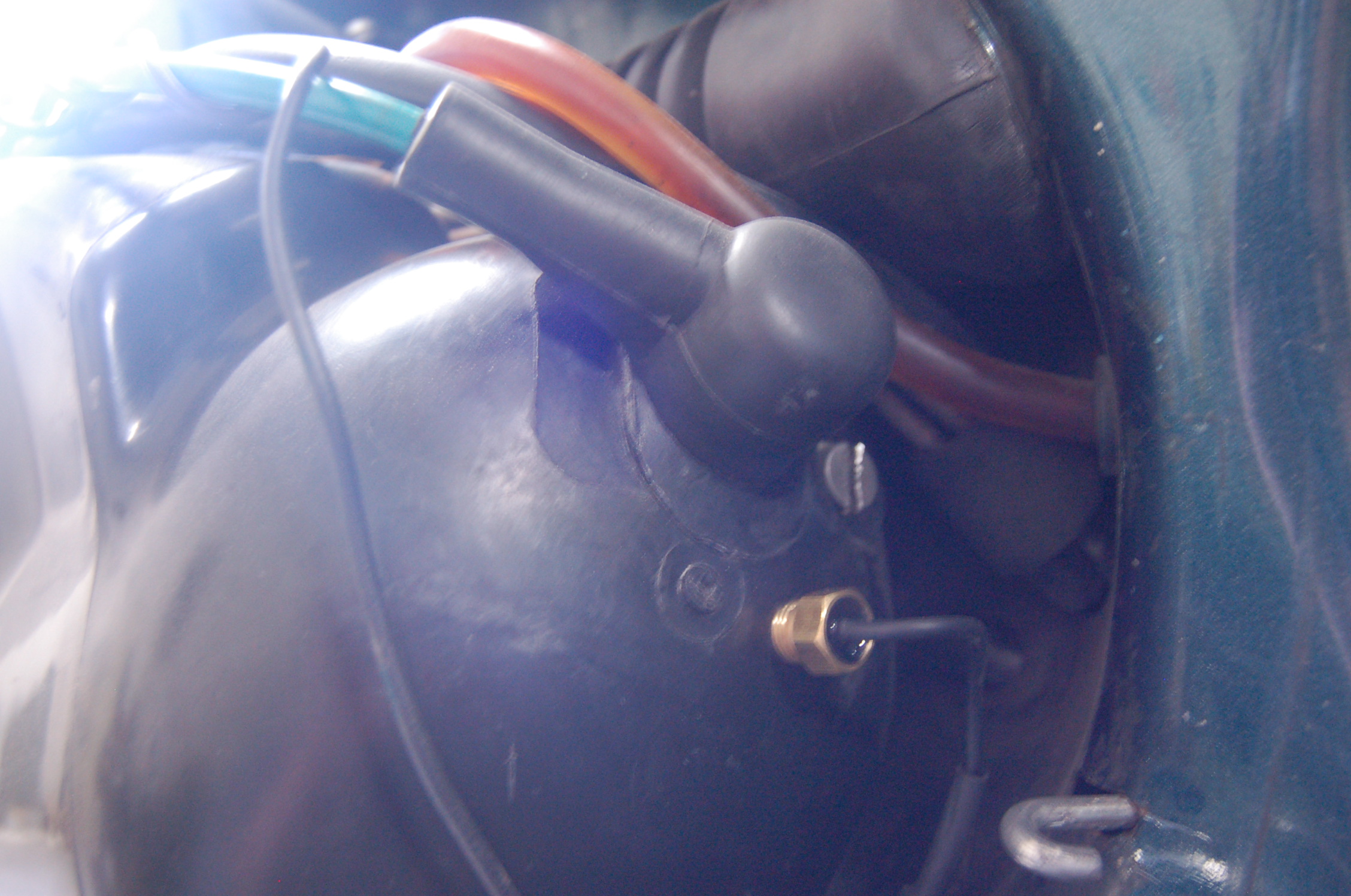

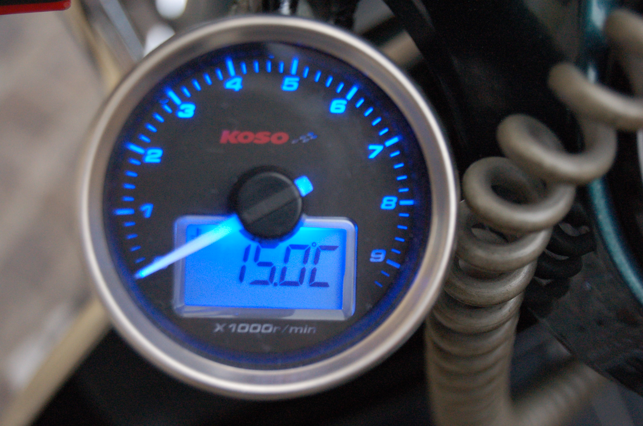

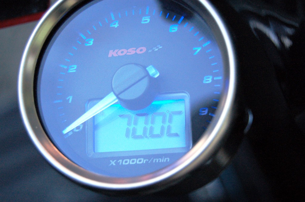

Ospite Inviato 15 Giugno 2007 Segnala Inviato 15 Giugno 2007 portata dell'aria di raffreddamento variabile ecc ecc ecc) Hai ragione,lo deduco dal mio contagiri dotato di sensore che anch'io ho provveduto a sistemare nelle alette della testa,infatti quando accelero diminuisce di molto la temperatura e si attesta intorno ai 50°+ o - quando sono su strada per poi aumentare da...fermo Cita
damdam Inviato 15 Giugno 2007 Segnala Inviato 15 Giugno 2007 wow, questo si che è in contagiri ! Cita

AndyVNB4 Inviato 15 Giugno 2007 Segnala Inviato 15 Giugno 2007 ma che figata di contagiri....!!!!!!! Cita
deriz Inviato 15 Giugno 2007 Segnala Inviato 15 Giugno 2007 Dove hai recuperato questo contagiri?? Cita
geoturbo Inviato 16 Giugno 2007 Segnala Inviato 16 Giugno 2007 Molto bello il tuo contagiri, Calabrone ma il sensore della temperatura lo puoi mettere anche sottocandela? Lì la misurazione temperatura dovrebbe essere più stabile... Cita
Ospite Inviato 16 Giugno 2007 Segnala Inviato 16 Giugno 2007 il sensore della temperatura lo puoi mettere anche sottocandela? Guarda dove l'ho piazzato anche se li pero' risente troppo del flusso di raffreddamento mentre penso che starebbe meglio nella parte sottostante cioe' al cilindro.Qualche volta provero.... Cita
