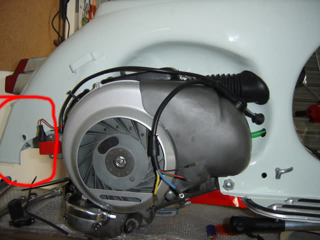

Ciao sto restaurando una super come la tua, è possibile avere delle foto dettagliate della parte posteriore dove si attacca la targa ? anche viste lateralmente e magari se possibile qualche misura :D Grazie anticipatamente
Devo ricostruire tutta la parte cerchiata in rosso da ambo i lati in quanto è stata tagliata e piegata :(
