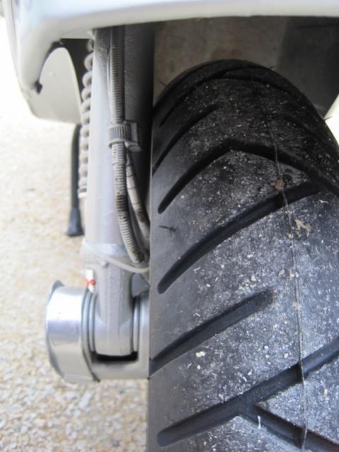

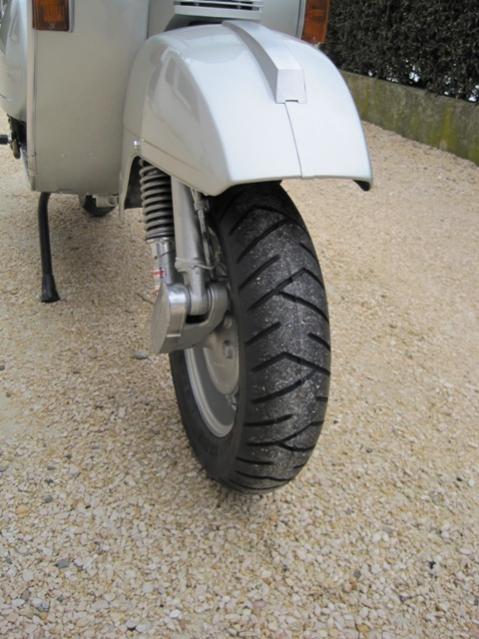

zago Inviato 16 Febbraio 2010 Autore Segnala Inviato 16 Febbraio 2010 Avendo aperto il post, ci tenevo a parlarvi di come e' finita la storia. Allego le foto della mia ruota anteriore con il Pirelli SL26 misura 100/90/10. Come si vede, struscia leggermente sulla forcella (cerchio e camera d'aria originali). In realta' in movimento si sente poco. Penso che man mano si consumera' quel mm di troppo, anche se la forcella ha forma tonda e non appuntita e quindi ci potrebbe mettere qualche centinaio di km. Per ora, con il freddo boia che c'e' da queste parti, sono riuscito solo a fare il giro dell'isolato... Tocca un po' di meno sul carter dietro. Cita
andrea4566 Inviato 16 Febbraio 2010 Segnala Inviato 16 Febbraio 2010 è strana questa cosa zago. io monto le 100 80 10 e non toccano neanche contro il supporto del parafango garelli, è proprio vero che, anche a parità di misura ogni gomma ha il suo profilo differente. che cerchi hai? 2,1 o 2,5? Cita
vick75 Inviato 16 Febbraio 2010 Segnala Inviato 16 Febbraio 2010 c'e' qualcosa di strano perche' anche io ho montato le sl 26 sui cerchi originali.. e devo dire che sull' anteriore c'e' almeno un centimetro di spazio.. Avendo aperto il post, ci tenevo a parlarvi di come e' finita la storia. Allego le foto della mia ruota anteriore con il Pirelli SL26 misura 100/90/10. Come si vede, struscia leggermente sulla forcella (cerchio e camera d'aria originali). In realta' in movimento si sente poco. Penso che man mano si consumera' quel mm di troppo, anche se la forcella ha forma tonda e non appuntita e quindi ci potrebbe mettere qualche centinaio di km. Per ora, con il freddo boia che c'e' da queste parti, sono riuscito solo a fare il giro dell'isolato...Tocca un po' di meno sul carter dietro. Cita
mauropd Inviato 16 Febbraio 2010 Segnala Inviato 16 Febbraio 2010 io ho lo stesso problema con le michelin s1 da 100/90 davanti Cita
PhantomEVO Inviato 17 Febbraio 2010 Segnala Inviato 17 Febbraio 2010 io monto (davanti e dietro) sulla mia px 2005, le sl26 100/90-10. le ho solo prese e montate Cita
andrea4566 Inviato 17 Febbraio 2010 Segnala Inviato 17 Febbraio 2010 io ho lo stesso problema con le michelin s1 da 100/90 davanti s1 100 80 10, cerchio 2,1 e ci vanno s1 110 80 (o 70 non ricordo) 10 mi tocca appena la staffa del prafango garelli, col prafango normale ci va. il tutto provato con forcella a disco, voi? Cita
zago Inviato 17 Febbraio 2010 Autore Segnala Inviato 17 Febbraio 2010 Andrea, ho i cerchi originalissimi. E strano quello che dice Vick. Me li sono montati io ma non penso aver fatto errori di montaggio. Non ci si puo sbagliare li. Cita
andrea4566 Inviato 17 Febbraio 2010 Segnala Inviato 17 Febbraio 2010 si ma io confermo ciò che dice vick, è la stessa cosa a me con le s1. la butto lì: può essere che le distanze tra gomma e forcella cambiano tra forcella a disco e forcella a tamburo? Cita
