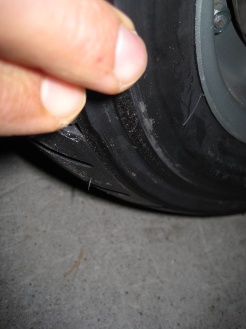

Piccolo riepilogo: su PX arcobaleno monto Pirelli SL26 da 100/90/10 su cerchi originali. Tutti a dire : vai tranquillo. Invece, davanti striscia, ma tanto, fino a consumare in pochi km il lato forcella del battistrada. Vedere prima foto. Ho un po' di speranza che prima o poi finisca di consumarsi e vada tutto liscio.

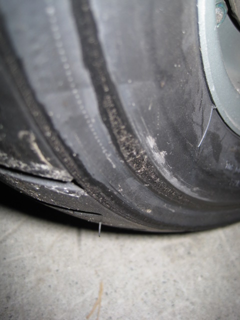

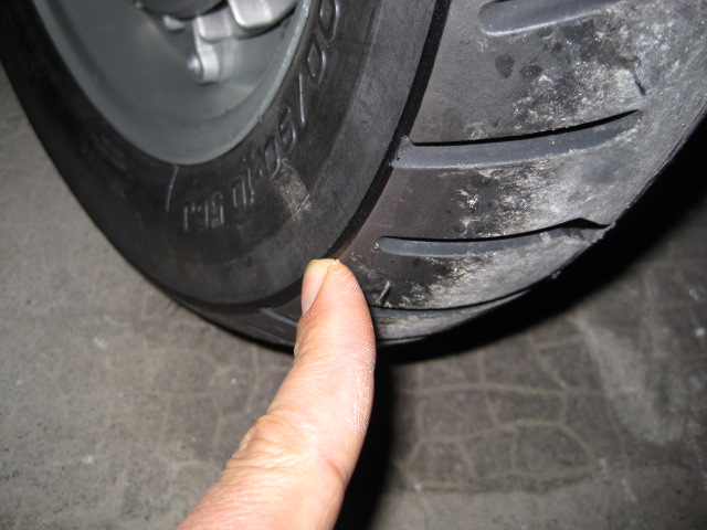

Dietro invece, striscia su due punti. Sul lato carter del battistrada. E fin qui, non ci sono problemi troppo grossi per il momento. Ma striscia anche sul lato della gomma, vedere 2 foto allegate, consumandolo in modo preoccupante. Ovviamente, per chissa' quale motivo, questo problema ce l'ho solo io. Tutti gli altri montano stesse gomme con stesso cerchione senza pb.

vespa_anteriore.JPG.74db3b2f079eee7ba5c7
vespa_posteriore1.JPG.b0c9b71009211be6f6
vespa_posteriore2.JPG.ef364f8b5f36ff0b02

Miniturbo, non ho piu' l'ammortizzatore di serie davanti, ho uno di marca Carbone regolabile, come si vede nelle foto del mio post del 16 feb (torna indietro di qualche pagina, credo pagina 3). Tocca proprio contro la parte fissa della forcella, non l'ammortizzatore. Ma come dicevo, il problema piu grosso e' dietro, visto che tocca su 2 punti.

sono disperato. Ho comprato i semicerchi stretti Cosa e li ho montati sui miei 100/90/10 sia davanti he dietro. Ebbene, tocca ancora, soprattutto dietro. Ho l'impressione che guadagno qualche decimo di mm, percui davanti dovrebbe andare. Ma dietro, niente da fare, tocca parecchio. Ma come fate voi? Siete tantissimi ad averci riuscito... mah. In realta' non sono uscito dal garage, forse la ruota si assesta un po' guidando?
