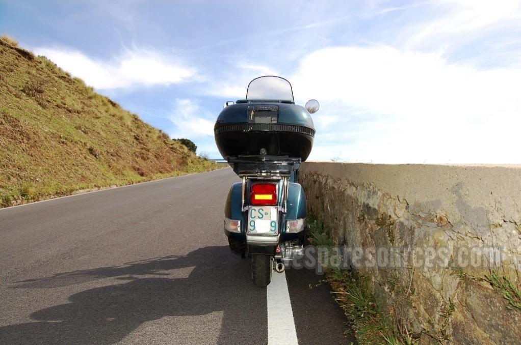

Andrea, per quanto riguarda la foto, occio perchè una foto inganna e parecchio!
Basta che la Vespa sia leggermente girata rispetto alla posizione da cui è scattata la foto per dare un effetto differente dalla realtà.
Guarda il mio Avatar, dove la ruota è perfettamente in asse con il telaio ma, per l'angolazione della foto, sembra essere fuori asse.
Nella foto che hai postato tu, la Vespa è leggermente girata a destra.
