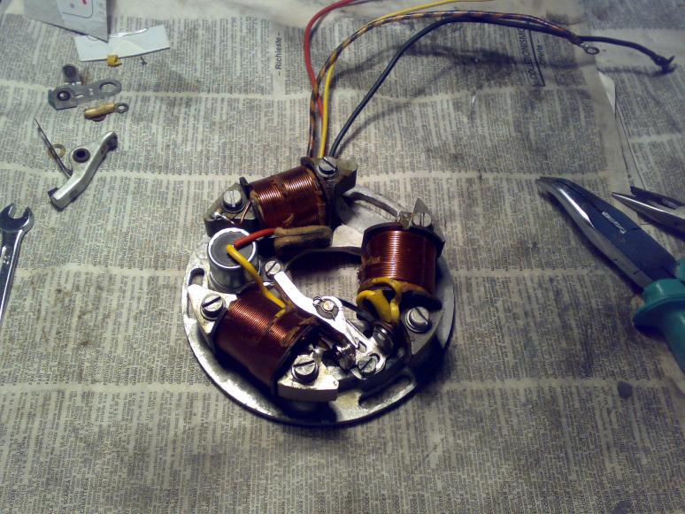

Oggi ho montato le gomme sui cerchi,e la gomma anteriore con le ganasce e tutto quanto.

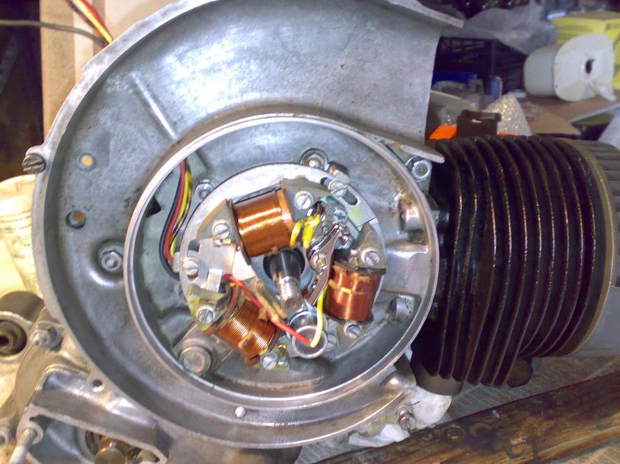

Ho completato il motore con la revisione del piatto statore ed il montaggio del volano,mancano piccole cose al motore come la bobina e la marmitta e poi e pronto per essere montato allla vespa.

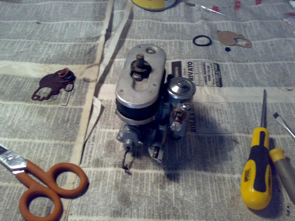

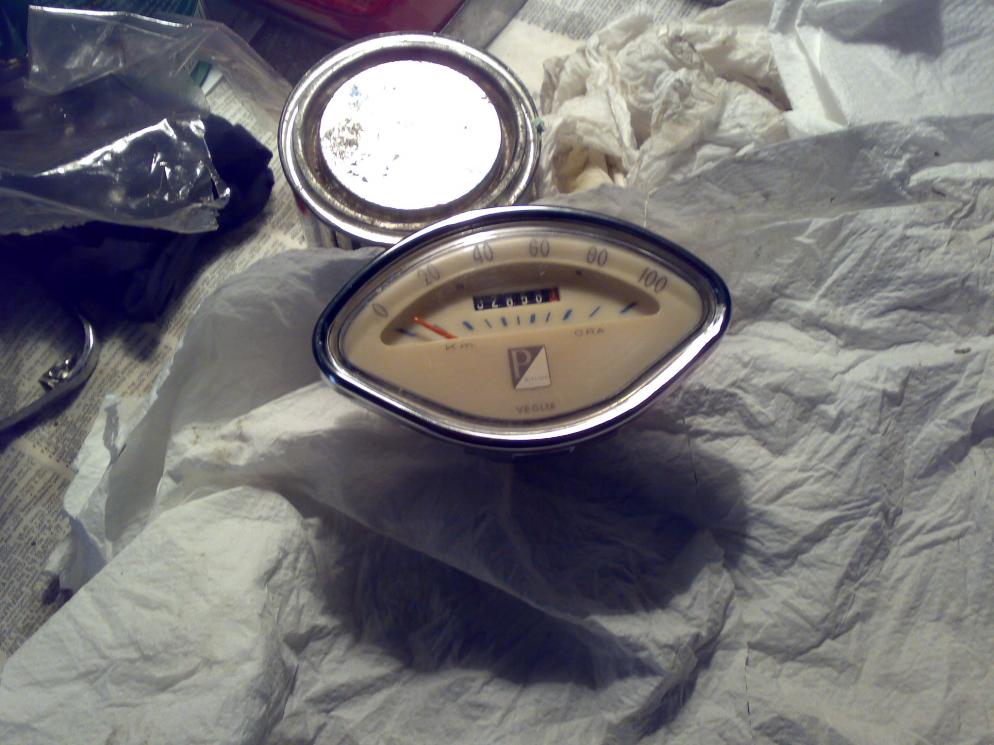

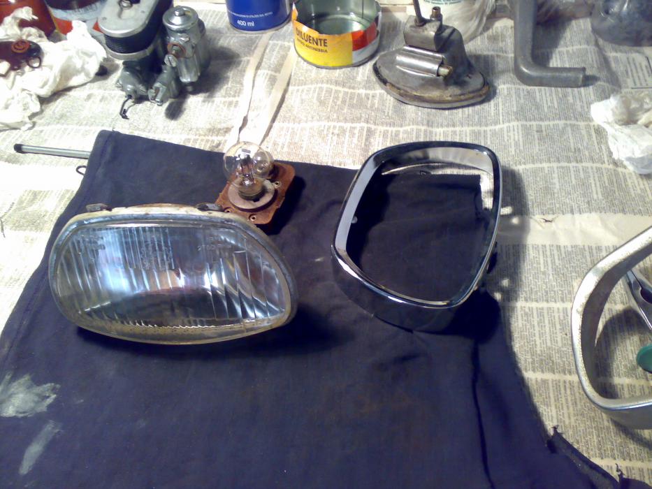

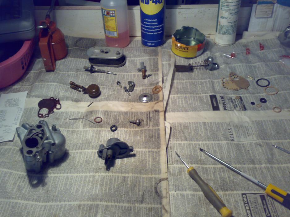

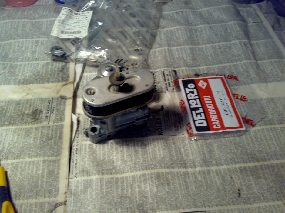

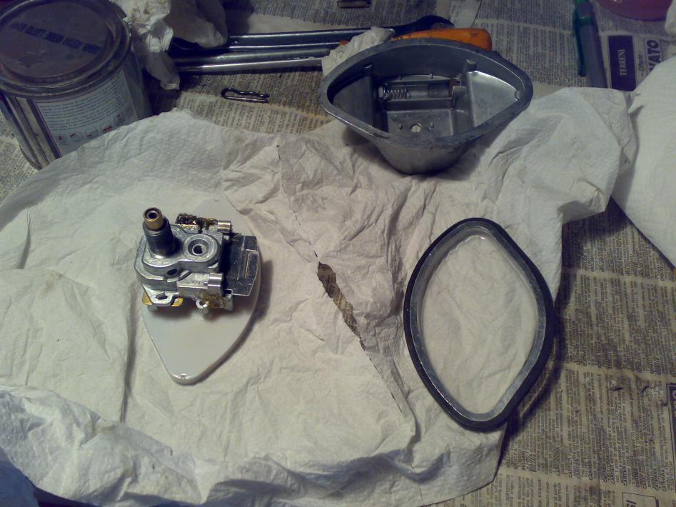

Eccomi qua, dopo qualche ora di lavoro,posto le foto dei lavori fatti i giorni scorsi.
Sistemazione faro anteriore,contachilometri, che per altro non volevo aprire perche in buone condizioni ma era bloccato,revisione carburatore e montaggio ultime parti sul motore.

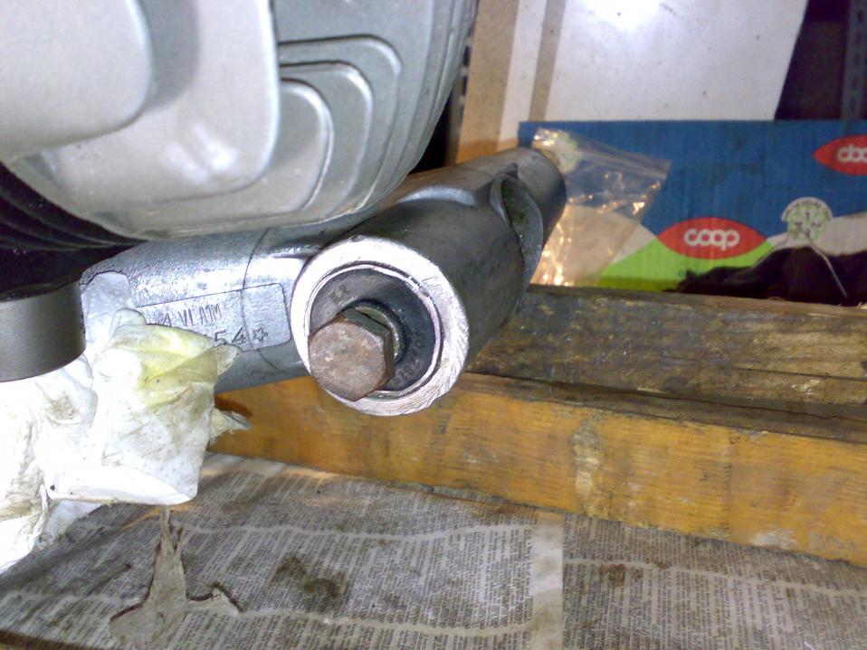

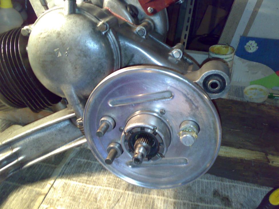

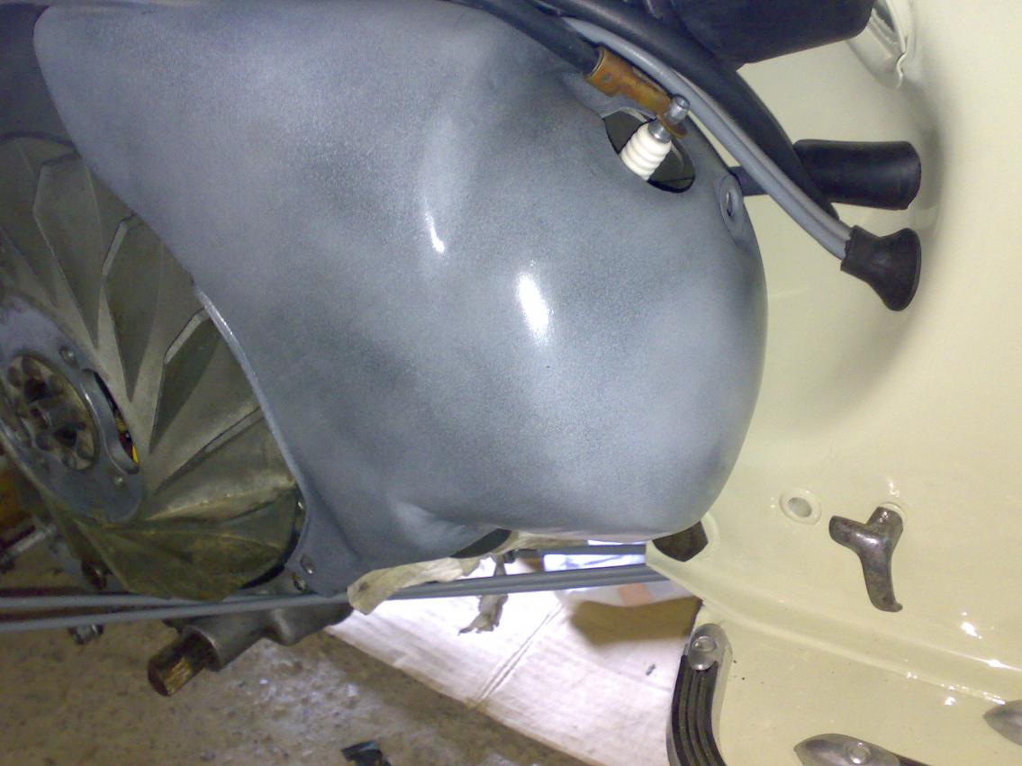

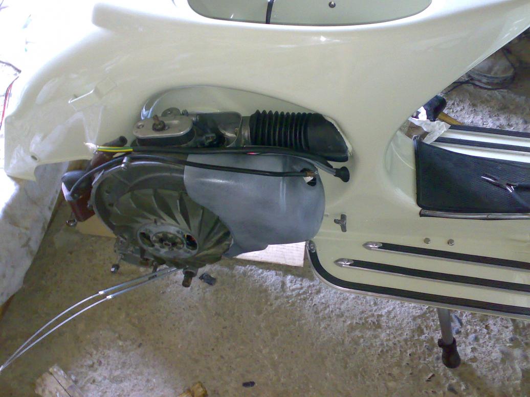

Ancora qualche foto,di alcuni particolari, come i silent block di tonazzo,comodissimi da montare,per chi non ha attrezzature particolari come me,il disco parapolvere del suo colore originale,solo ripulito,e la cuffia coprimotore,di colore simil fosfatizzato home made.
Attendo pareri ed eventualmente anche critiche.

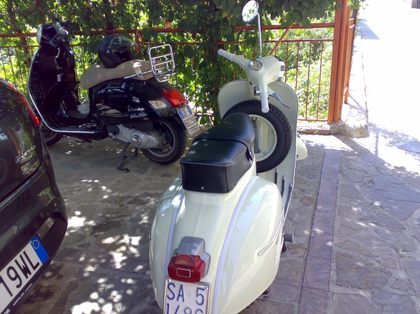

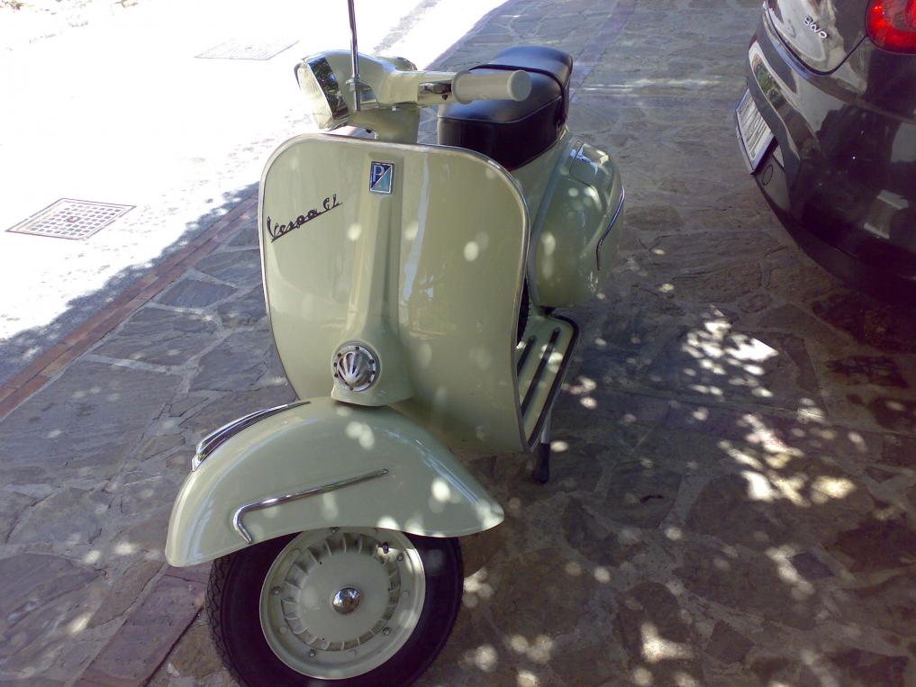

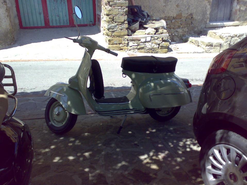

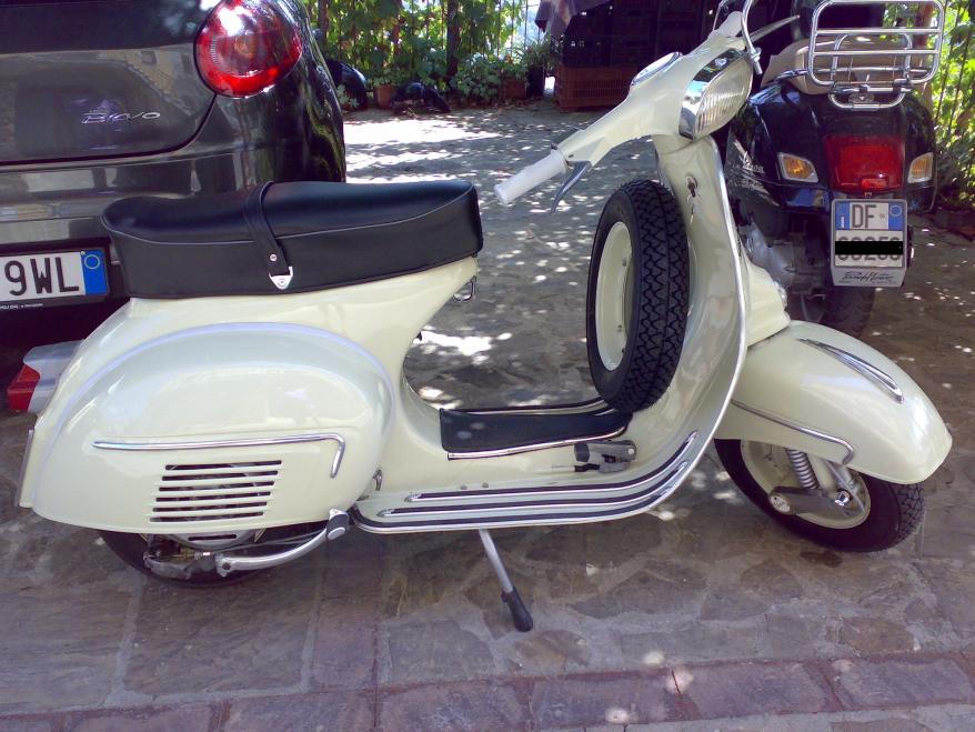

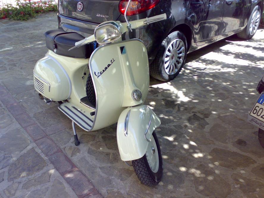

Restauro completato,mancano alcuni particolari come i numeretti delle marce in rosso,ed altre piccole cosine che faro' con calma,la voglia di metterla in strada era tanta...
Ecco alcune foto,ditemi che ne pensate

La vespa va perfettamente,unica cosa che mi sta creando un po di problemi è il carburatore,ho gia scritto nella sezione specifica,domani tempo permettendo daro una controllatina ai getti anche se avevo gia pulito tutto perfettamente.
Il secondo problema è che ne la luce del contakm il fanalino post e la luce di posizione anteriore non funzionano,ma il problema è sicuramente dovuto alla mancanza della batteria.
Mi chiedevo se posso utilizzare una comune batteria al piombo da 6 V delle dimensioni adeguate,visto che la batteria sua costa circa 80 euro,e per adesso non mi e possibile spendere ulteriormente per il restauro.
Grazie
